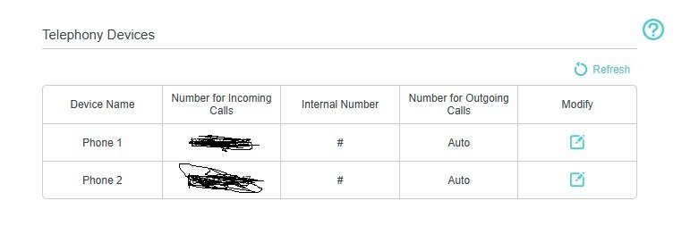

        AFibra80 Buongiorno, a me è attivato, ma funziona correttamente e non ho i messaggi inidacati da voi, unica cosa, anche se ho un solo numero, mi segnala in device , come se avessi 2 dispositivi ma con lo stesso numero

          Era disabilitato ed ho provato ad attivarlo. Comunque ho notato che cambiando da linea 2 a linea 1 il telefono non chiama. Forse perché poi dovrei riavviare il modem. Secondo me c'è sempre qualche piccola problematica a livello firmware di questo modem...
          lespo01
          Perché il modem ha due entrate per il telefono
