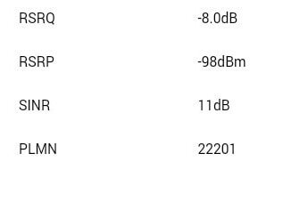

jeanpier01 Ho spostato il modem in un altro punto della casa. Questo è il reportage nel nuovo punto. Che ne pensate?
