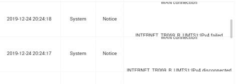

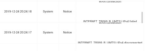

Ho controllato gli eventi nel registro di sistema ed ho trovato questi 2 messaggi
"INTERNET_TR069_R_UMTS1:IPv4 disconnect"
"INTERNET_TR069_R_UMTS1:IPv4 failed"

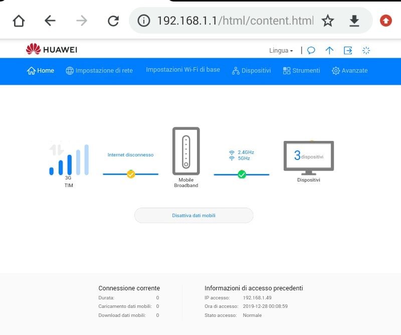

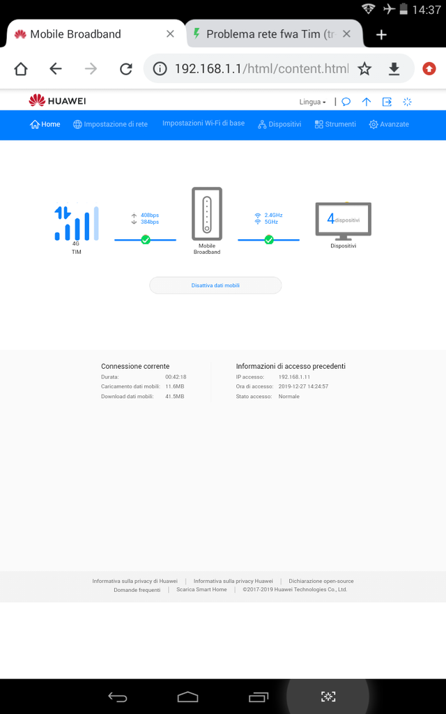

        Rettifico
        La rete su cui navigo è 4g alle
        allego uno screenshot
        Quando è connessa, la velocità è accettabile.
        Il problema è che si disconnette senza motivo
        Questo è dettaglio
        • D3de ha risposto a questo messaggio
          jeanpier01 hai 400kbs in quasi full tacche 4G. Penso che abbia disconnessioni per colpa dei muri della tua casa. Prova ad uscire e a fare uno speed, per vedere se è quello. Le disconnessioni le da quando switcha in 3g mi sa

                      Ho provato a disattivare il tr09 ma la connessione diventa lentissima.
                      Comunque credo che il problema sia proprio quando fa il passaggio da 4g a 3g perché quando si disconnette lo ritrovo sempre in 3g (vedi immagine allegata)

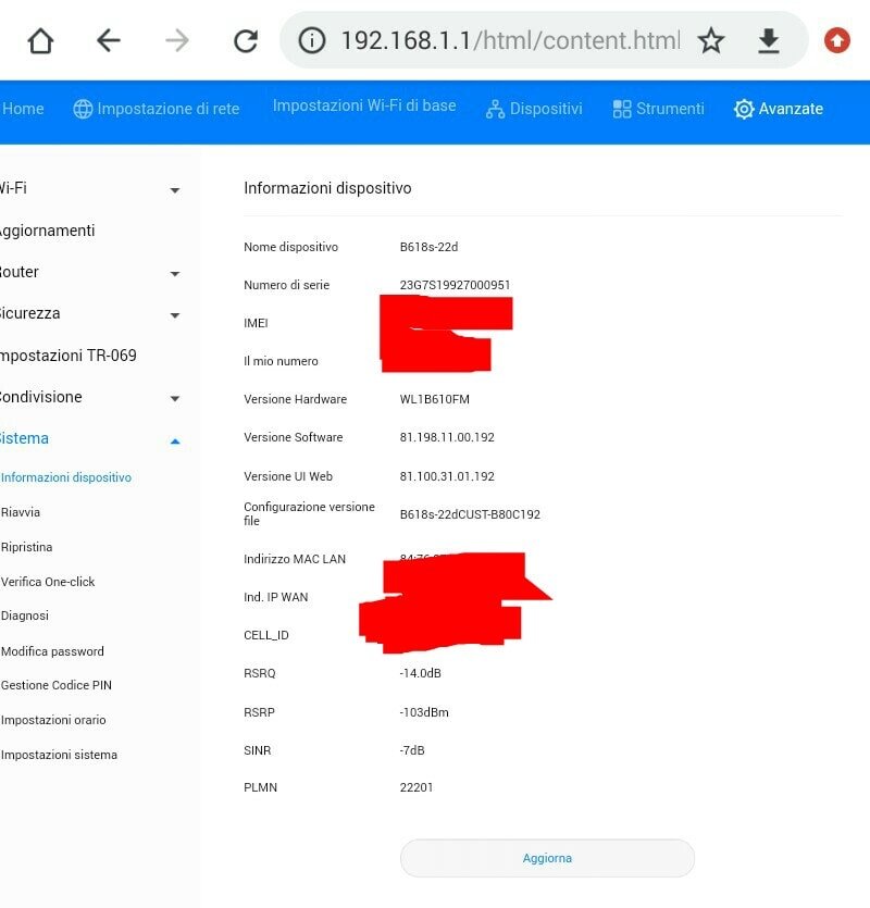

                        jeanpier01 grazie, vedo vari menù nell'interfaccia del modem: riusciresti a trovare i vari parametri di rete come SINR/SNR, RSRQ,RSRP ecc. ?
                          matteocontrini
                          In media 6 in download e 2 in upload
                          Come potrei migliore la mia situazione?
                          Dovrei cambiare il posto del modem?
                            jeanpier01 RSRQ a -14 sei su una cella satura troppo traffico.
                            Prova a spostare il modem i posizione più favorevole all antenna cosi magari agganci frequenze meno sature.
