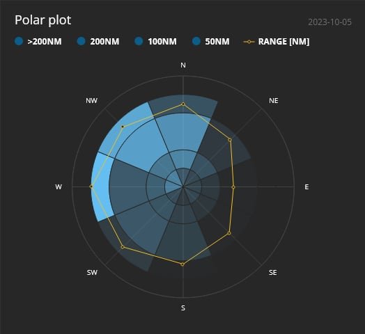

    Anche io, come @matte_car , ho iniziato montando un'antennina da tavolo. Poi, riflettendo sul fatto che vivo in una zona di Roma neanche troppo lontana dagli aeroporti di CIA & FCO (casa mia è sotto la rotta di atterraggio di tutti i voli che arrivano dal sud italia e da tutto il medio oriente), ed avendo inoltre anche una discreta visibilità a 180° da sud a nord (dietro ho gli appennini che come potete vedere accorciano di parecchio la portata), ho voluto montare un'antenna sul tetto. Purtroppo, una normale e più economica antenna passiva non era fattibile a causa della lunghezza del cavo (20 metri) e quindi sono stato costretto a montare questa antenna attiva, che però mi sta dando grandi soffisfazioni da ormai quasi 5 anni 😃

        Suggerisco inoltre l'installazione di un preamp filtrato. Migliora sensibilmente portata e chiarezza del segnale.

          hento Suggerisco inoltre l'installazione di un filtro GSM/LTE. Migliora sensibilmente portata e chiarezza del segnale.
          Non li ho capiti sti filtri! Basta attaccarli ed il segnale migliora? Non andrebbero scelti e tarati in base al proprio setup?
            matte_car
            Per questo tipo di hobby vanno presi quelli per il segnale ADS-B, che viaggia sui 1090.
            Una volta che il segnale arriva "più pulito" al dongle, puoi procedere alla taratura del gain.
