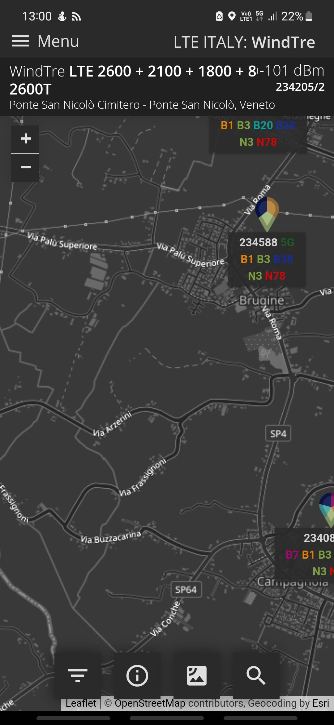

Ah quindi questo è il nocciolo, però comunque ciò non toglie che in aree zefiro hanno eccessi di bande in copertura grazie alla B28, mentre in altre, vedi immagine:
chi ha wind si ritroverà per chissà quanto altro tempo con coperture blande e velocità ridicole.

    Se c'è sì, ma se non c'è (come nell'esempio che hai riportato) come fai?
    Come dicevo sopra sono molto rari i siti windtre che hanno 3G o 2G 900 e non hanno 4G 800. È più comune il contrario, 4G 800 e niente 2G 900.
    PS: Ovviamente anche 234588 ha solo 3G 2100 e niente 3G 900 o 2G
