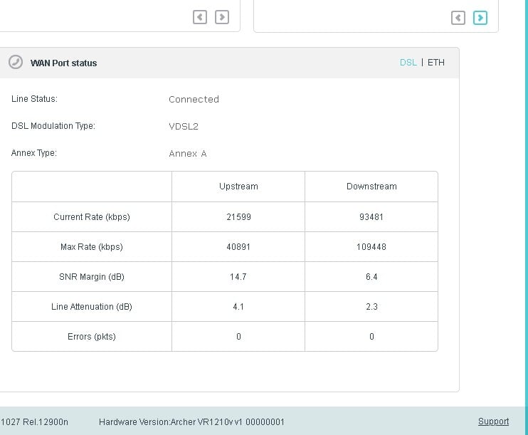

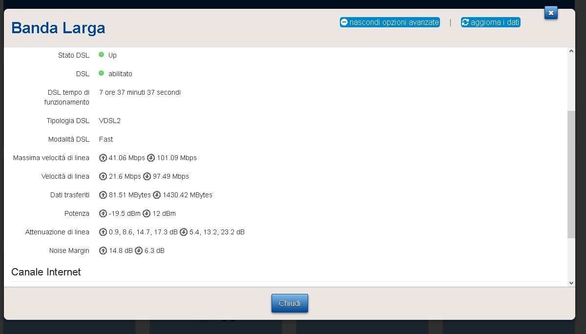

            KD276 posta gli attuali valori di SNR e attenuazione
            • KD276 ha risposto a questo messaggio
              PaulBW
              Eccoli, in allegato. Con Tim hub vado a 97-98, con questo mi cala a 94 o 93, stamani anche a 92, poi ho riavviato ed è risalito a 93.5, non capisco perchè, ovviamente non posso cambiare una virgola. Non è un problema grosso ma volevo capirne le ragioni, fose non comunicano bene o magari dovrei disabilitare l'SRA?
              Lato dns mi tocca usare quelli tim altrimenti niente voip.
                KD276 l'SNR è aumentato di 0.2. Il mio fritz calando di 1 db guadagna 4mb. dubito sia dovuto a quello, magari utenti più esperti di me possono dirti di più.
                L'attenuazione è sempre quella.

                  Strana forte questa cosa, se riesco faccio il reso e mi prendo un TIM HUB usato, non vedo altra soluzione, oppure anche un FB 7590 usato, anche se ho paura che accada di nuovo quel problema sopra, altrimenti entro in un circolo senza fine e voglio evitare.

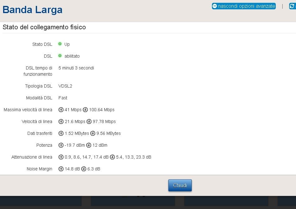

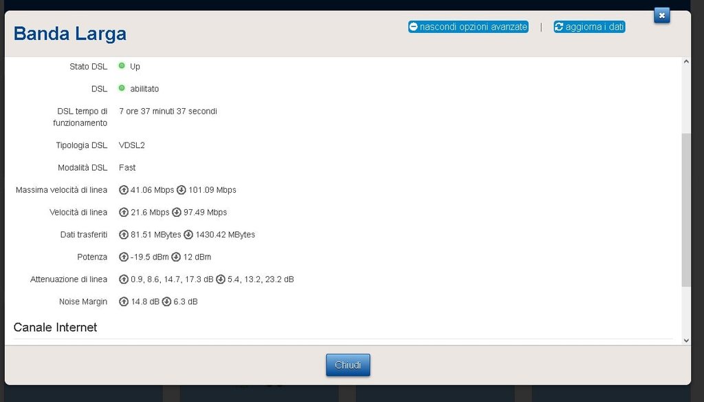

                  In allegato sotto screenshoot da TIM HUB. A volte prendo anche 98 mbps (vedi primo post).
                    KD276 hai fatto speedtest cablati, possibilmente da terminale? Non vorrei che poi la velocità effettiva sia identica con entrambi a discapito di quello che dicono i vari modem.

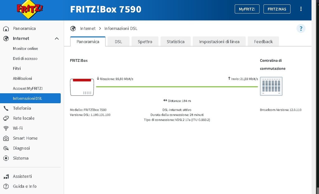

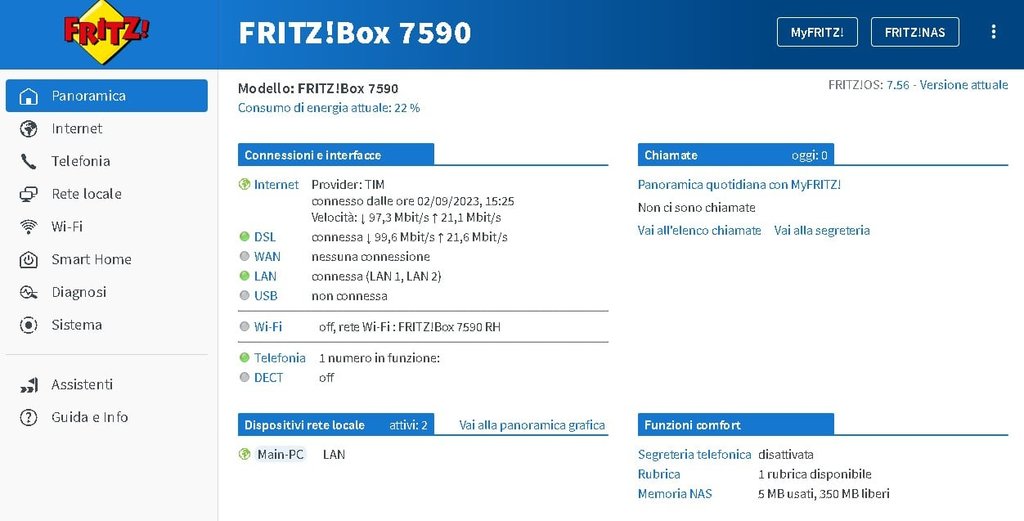

                            Ok, preso (di nuovo) il Fritz 7590, questa volta la GUI non è buggata, quindi era un'unità fallata, a volte l'usato è quasi meglio del nuovo. 😃
                            Aggiornato all'ultimo firmware, direi che, va molto meglio del tim hub, aggancia quasi al massimo.
                            E' normale che la telefonia voip si sia autoconfigurata da sola? Non ho dovuto inserire alcun dato, forse perchè c'è l'opzione per il downmload automatico dei servizi isp, comunque l'ho disabilitato, preferisco inserire io i dati, con il tim hub mi andava anche bene che facessero tutto da remoto, essendo un ddispositivo bloccato, ma qui no, voglio avere io il controllo.

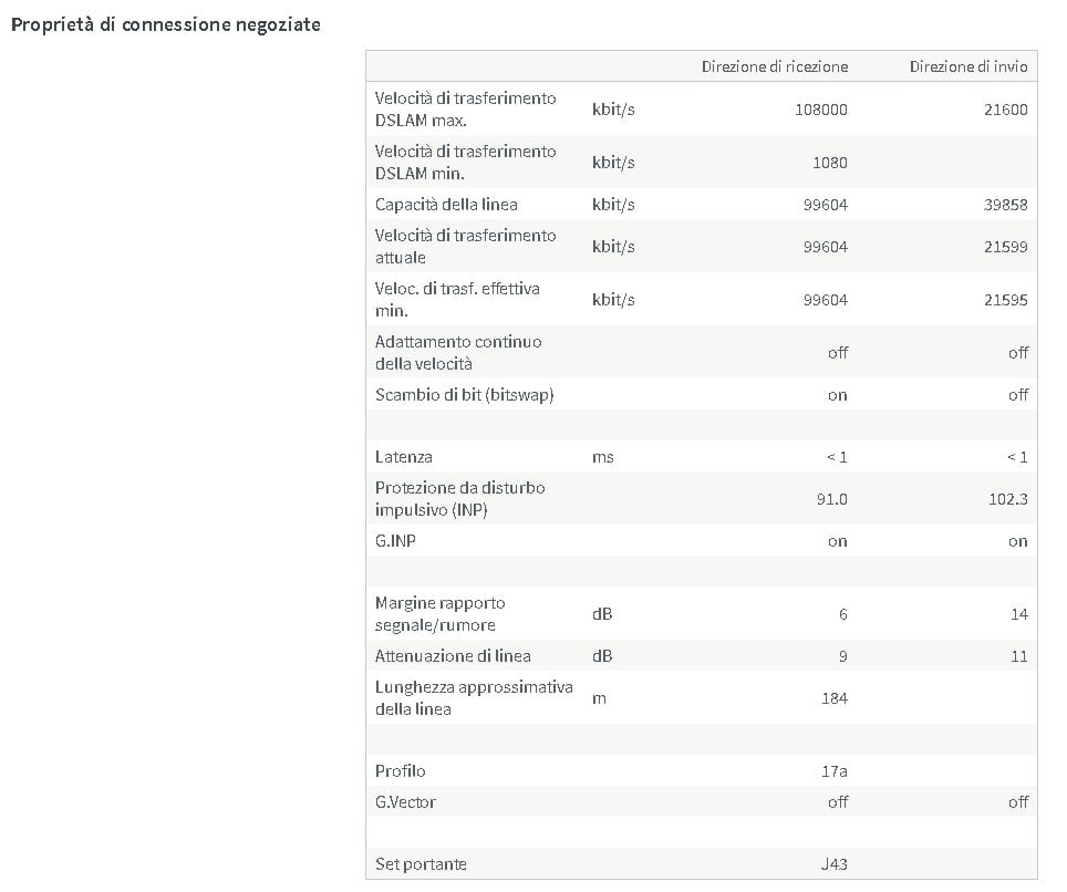

                            No notato che l'attenuazione è peggiore rispetto al tp-link, non so se sia normale oppure i dati del tp-link era approssimativi.

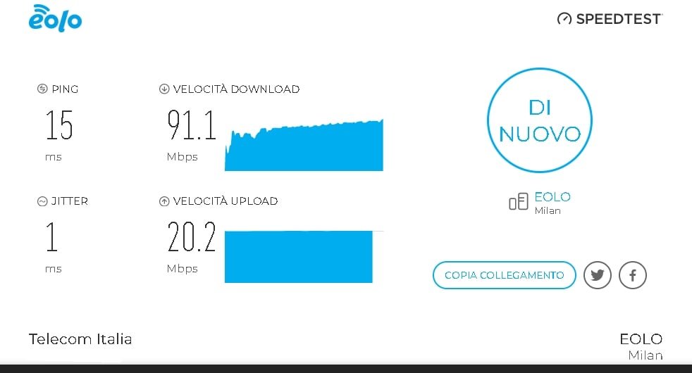

                            Altra cosa che mi ha stupito è la latenza, con il tim hub su eolo pingo a 25ms, con il 7590 a 15ms, bene, però mi preoccupa la stabilità, visto i valori di ttrenuazione peggiori, forse per spingere la rete al massimo?

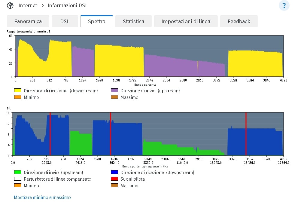

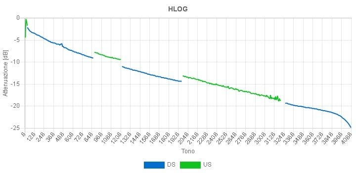

                            L'attenuazione che hai è irrisoria, non ti darà mai problemi. In impostazioni di linea puoi modificare dei parametri?

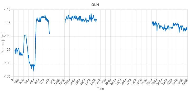

                            Se riesci posta l'hLog seguendo la wiki del forum, voglio togliermi un dubbio.
                              • Autore
                              PaulBW Non so proprio cosa sia, un attimo che lo cerco.
                              Trovati, li sto scaricando ma è lentissimo.
                              PaulBW Eccoli.

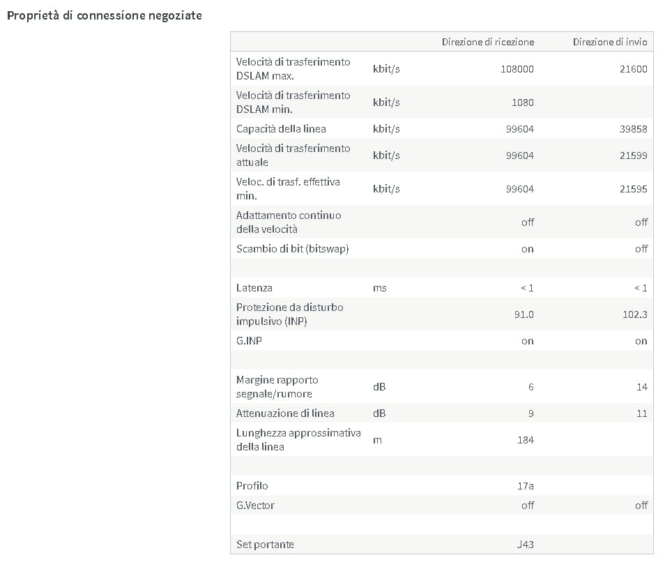

                              Immagino siano la qualità della linea, come la vedi?
                              • PaulBW ha risposto a questo messaggio
                              • PaulBW ha messo mi piace.
                                KD276 è ottima, diafonia a parte, ma non puoi farci nulla. il tutto è confermato dalla velocità che ti aggancia.

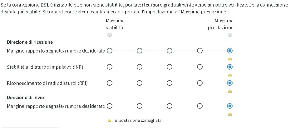

                                Prova a mettere direzioni di invio in massima stabilità, tanto non perdi upload utile. A me, e vorrei capire se è un particolare caso, aumenta il download. Nel mio caso anche la versione DSL precedente aiuta.
                                • KD276 ha messo mi piace.
