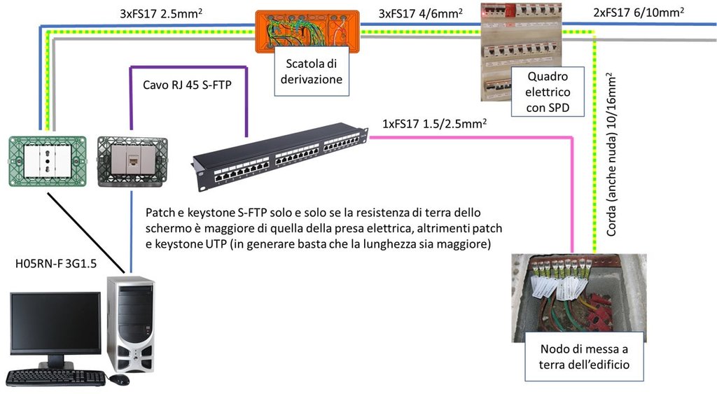

            Mi sa che non hai capito come va fatta la messa a terra...
            Inanzitutto non devi mai far passare un cavo di terra insieme al cavo di rete.
            Devi individuare il nodo di terra della abitazione che precede il quadro elettrico e l'eventuale SPD. Da lì devi tirare un cavo di terra di sezione ridotta con il filo colore rosa (terra funzionale) fino a tutti i centro stella.
            Se lo switch 2 è alimentato tramite PoE o alimentatore di classe II e c'è continuità di schermatura da switch 1 e fa continuità di schermatura agli utilizzatori non serve che lo colleghi a sua volta a terra
            Se lo switch 2 non è alimentato tramite PoE o alimentatore di classe 2 la cosa si complica, devi fare la continuità di schermo lato keystone tramite una barra metallica. E usare patch utp
            Ah si questa immagine non la troverai sul webbe perché
            1) è un casino immenso
            2) le architetture di messa a terra cambiano da nazione a nazione
            3) chi ti vuole vendere i cavi con schermo lo fa dicendo che non è necessario
            Cosa succede se non lo rispetti? Raramente problemi a non finire, altrimenti spesso nulla. Certo non potrai mai usare quei cavi per over gigabit

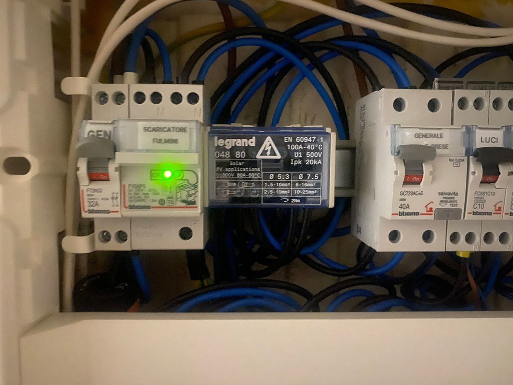

                  Posso in basso allo scaricatore fulmini @simonebortolin ? ho cercato il montati prima del quadro ma dovrei portare altri 50 metri e piu di terra funzionale -.-
                  Invece questo è quello che arriva direttamente da fuori, ho lo scaricatore e differenziali per ogni gruppo di utenze piu quasi tutte le singole utenze tesse
                  Intanto mi sono stampato i supporti degli switch poi se riesco vi faccio qualche foto
                    draghetto86 Posso in basso allo scaricatore fulmini @simonebortolin ? ho cercato il montati prima del quadro ma dovrei portare altri 50 metri e piu di terra funzionale -.-
                    Se arriva direttamente da fuori, l'impianto è stato realizzato bene, non è facile trovare un impianto civile fatto così bene, parti pure da lì. Non avrai problemi.

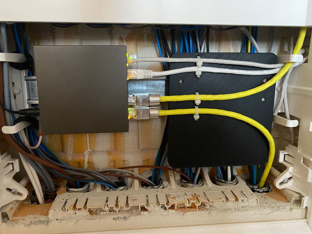

                          simonebortolin intanto subito dopo aver stampato il supporto DIN per lo switch 1 mi è venuto un altro dubbio:
                          fin ora ho fatto di tutto per evitare il più possibile sovrapposizioni con la 220: in casa tutte canalizzazioni dedicate ovviamente e ad oggi solo il MyHOME e l'allarme (e qui non posso farci niente) hanno per meno di un metro eth che per meno di un metro passa vicino la 220...
                          in cantina ci va il cavo giallo che vedi spuntare dall'altro e anche qui corrugato dedicato eccetto che in alcuni raccordi condominiali dove c'è arrivo e mandata per cui esce e rientra per pochi centimetri, e in solo punto (arrivo nel seminterrato dove ci sono le cantine) vede la presenza anche di arrivi e mandate della 220 (tutto cablato benissimo).

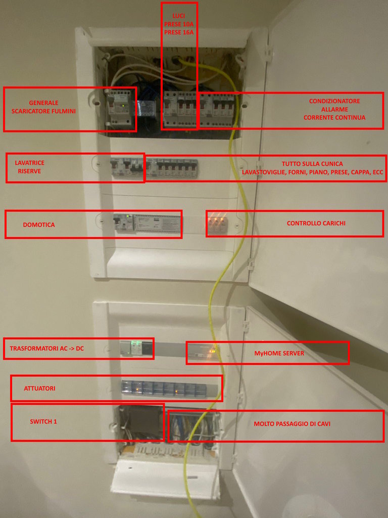

                          Ora dopo aver fatto il grosso e soddisfatto per il posizionamento dello switch 2 (nella cassetta dedicata a eth), mi rendo conto che il posto che ho trovato allo switch 1 forse me lo smonterete: nell'ultima nicchia del quadro (nel mio caso composto da due box)....
                          Nella parte in alto c'è tutto il cablaggio 220, in quello in basso in realtà per quanto ci passi qualcosa è dedicato alla domotica (attuatori server ecc).
                          Dove nella foto vedete lo switch 1 in realtà dietro non ci passa quasi nullo e riesco a convogliare per bene tutto sulla destra (ma una volta collegate le porte si sovrapporranno per una decina di cm i cavi eth:
                          1 può andare (storcendo il naso)?
                          2 NON può assolutamente andare?
                            simonebortolin sotto tutti questi quadri (non si vede in foto) c’è una cassetta di derivazione con tutte le giunzioni.
                            Quindi in realtà la nicchia in basso dove adesso ho messo lo switch è completamente vuota, dietro la guida din passano tutti i cavi dalla derivazione ai vari elementi del quadro superiore.
                            Il supporto l’ho stampato distanziando al massimo lo switch dal retro (che comunque non ha passaggio di cavi (passano tutti a destra), i cavi eth li faccio passare dal fianco quindi comunque ancora una volta avranno una 10di cm di respiro dal cablaggio…
                            (Da notare che comunque il server myhome deve essere connesso quindi comunque qualcosa da li deve passare per forza)
                              draghetto86 Io ti potrei dire che dato che c'è tutta la roba di domotica va bene, tanto c'è al massimo un filo con la 230
                              però magari dietro passano tutti gli altri fili FS17 con isolamento 450/750 V (quindi sì c'è doppio isolamento solo lato 230) e quindi dovresti usare solo apparecchiature con certificazione UV=400, oppure ci sono degli FG16 con 3 scalini di isolamento superiori (600/1000 V) quindi non serve più l'UV=400 (anche se io lo metterei lo stesso)
                              cioè così su due piedi non so risponderti, questo è quello che voglio dire. ad occhio non vedo grossi problemi se c'è roba solo a basso voltaggio

                              SWITCH 1 (che alimenta il 2 e l'AP in cantina a oltre 50m)

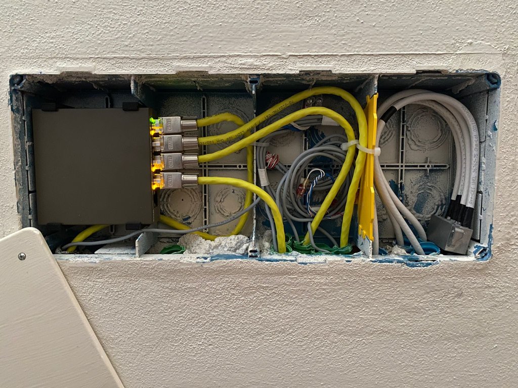

                              SWITCH 2
                              Ho stampato un po di supporti per dare un po di ordine
