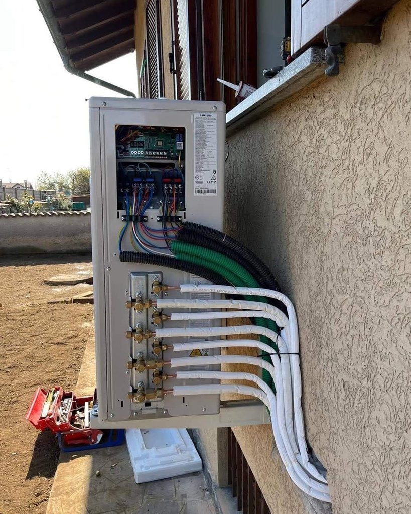

                    Questo si risolve usando solamente cavi H07RN-F o H05RN-F (niente FROR/FS18 e ancora peggio fili singoli come in foto) e gestendo bene la tratta della guaina che deve finire dopo la guaina, cosa che serve anche per evitare nidi di api o l'ingresso di formiche
                    il resto ovviamente non si può risolvere.

                        simonebortolin Questo si risolve usando solamente cavi H07RN-F o H05RN-F
                        No. La corrosione su schede non tropicalizzate non avviene sui morsetti e tantomeno sui cavi. Puoi usare i cavi che vuoi ma se poi le saldature e le piste sulla scheda vengono corrose.
                        È pur vero che in zone di mare, è buona norma spruzzare del grasso dielettrico sui morsetti per proteggere il rame dei cavi.
                        Tra l'altro quei cavi andrebbero usati sempre visto che l'unità esterna, per definizione sta all'esterno.
                        P.s. L'installazione della foto non va bene. Anche se nei corrugati, dovevano comunque usare dei cavi doppia guaina.
                          Technetium No. La corrosione su schede non tropicalizzate non avviene sui morsetti e tantomeno sui cavi. Puoi usare i cavi che vuoi ma se poi le saldature e le piste sulla scheda vengono corrose.
                          No io parlo che se si entra con cavi nei fermacavi neri si forma una zona sigillata che fa si che non entra clima tropicale all'interno. è fatto apposta, mi sembra che con cavi in entrata sia pure IP66

                          Technetium P.s. L'installazione della foto non va bene. Anche se nei corrugati, dovevano comunque usare dei cavi doppia guaina.
                          Lo so...
                          Technetium Tra l'altro quei cavi andrebbero usati sempre visto che l'unità esterna, per definizione sta all'esterno.
                          Vabbé per 50cm del genere è ammissibile l'FS18 terminati bene, nel senso che devono essere tagliati a dovere oltre i pressacavo, ovvio che se sono decine di metri assolutamente e solamente H07RN-F
                          Technetium Anche se nei corrugati, dovevano comunque usare dei cavi doppia guaina.
                          C'è da dire che l'H07RN-F non è una doppia guaina. Mentre l'FG16OR16 è un doppia guiana solamente sui cavi multipolari per fare un effetto gel filled, anche se è non è così errato farli rientrare nella doppia guaina dato che sono molto spessi. I veri doppia guaina sono i cosidetti FROR per esterno o cavi per automazione dove c'è la guaina in LSZH che copre la guaina in PVC che copre l'isolamento dei trefoli.
                          • xblitz ha risposto a questo messaggio

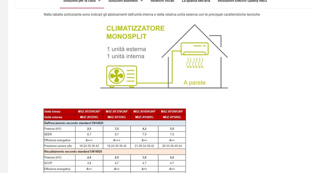

                            Leggevo più su sul discorso delle serie di condizionatori migliori di altre o dei "rimarchiati" etc. :
                            ho in mano due preventivi che differiscono solo per i modelli, ho chiesto dei Mitsubishi e il prezzo è quasi uno il doppio dell'altro.
                            Secondo le vostre conoscenze in cosa differiscono questi modelli? Valgono veramente il doppio?
                            un locale:
                            Mitsubishi MSZ-HR35VF <oppure> MSZ-AY35VGKP-E6 (unità interna)
                            Mitsubishi MUZ-HR35VF-E2 <oppure> MUZ-AY35VG-E1 (unità esterna)
                            e per altri due (dual) :
                            Mitsubishi MULTI SMART MXZ-2HA40VF-E1 <oppure> MULTI SMART MXZ-2F42VF4-E1
                            Mitsubishi HR25VF-E2 <oppure> AY25VGKP-E6
                            grazie
                              Esperanza se non ero la versioni HR sono una sorta di entry level, so di gente che ha montato questa serie (presa da unieuro) e che si trova bene. Ma non so dirti se sono rebrand e che differenza ci sia con gli altri modelli
                                vin999 trovare un datasheet è un'impresa con tutti i siti Mitsubishi che esistono, pensa che non ho indicato nel preventivo i BTU..
