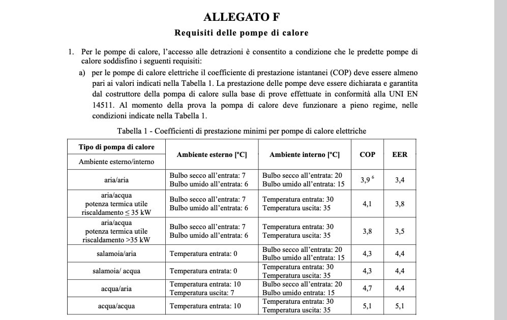

          Bast Il valore più elevato di EER e COP indica una performance migliore, cioè un rapporto migliore tra potenza assorbita e potenza termica
          I valori indicati nelle tabelle che accompagnavano il provvedimento legislativo, indicano dei valori limite che forse non ben interpretato.

                MarcoYahoo I valori indicati nelle tabelle che accompagnavano il provvedimento legislativo, indicano dei valori limite che forse non ben interpretato
                Perciò un rivenditore può saperne di più, escluso il rivenditore Aermec per il Lazio, a quanto pare 🙂
                Comunque, se per ipotesi ci rientra una macchina con COP 3,5, a maggior ragione ci rientra una macchina con COP 4. Perché 4 è superiore a 3,5.

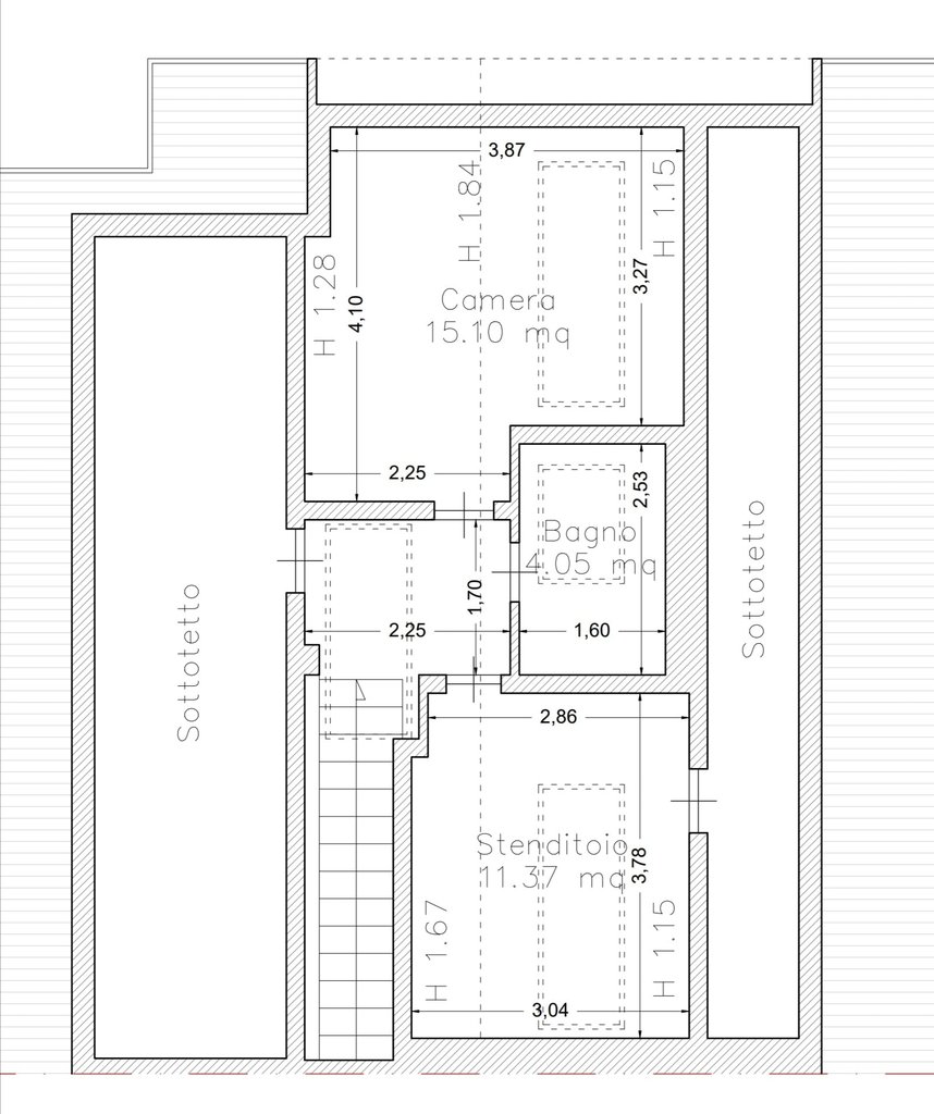

                        Devo far sostituire due vecchi condizionatori in una mansarda di una 30ina di mq con una camera da letto di 15mq ed uno studio da 12 (planimetria nell'immagine). Adesso c'è un motore con due split, uno per stanza. Sono ben finestrate e la sera in genere rinfresca per cui in genere basta il deumidificatore, nel pomeriggio invece fa caldo. Non fa mai freddo ma non mi vorrei togliere la possibilità di riscaldare all'occorrenza.
                        Considerando i costi di acquisto ed installazione ed i consumi (ma metterò fotovoltaico), mi conviene mettere una sola unità nel disimpegno, due distinte o sfruttare l'impianto esistente e mettere un dual?
                          d1ego Cioè vorresti passare da una unità a stanza a una unità a piano? Brrrrrr così aumenti i consumi (che vabbè non ti accorgi perché hai il fv), peggiori il confort e crei una stanza frigorifero. Se vuoi risparmiare sui costi valuta un canalizzato.
                          d1ego sfruttare l'impianto esistente e mettere un dual
                          Questa.
                          Creare nuove predisposizioni costa sempre di più.
                          d1ego mi conviene mettere una sola unità nel disimpegno, due distinte o sfruttare l'impianto esistente e mettere un dual?
                          La mia opinione è che la prima soluzione è da scartare assolutamente per le ragioni che ti ha scritto Simone.
                          La seconda è in assoluto la più efficiente in termini di consumi, ma col fotovoltaico potrebbe pure importarti poco.
                          Quindi anch'io nella tua situazione sostituirei il dual con un altro dual.

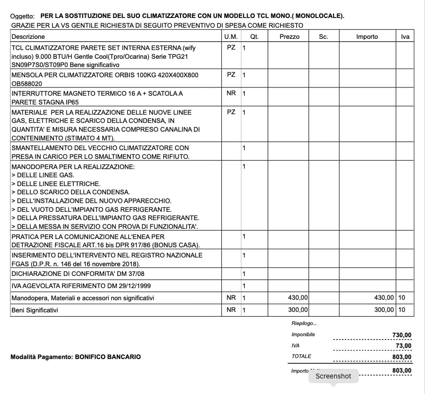

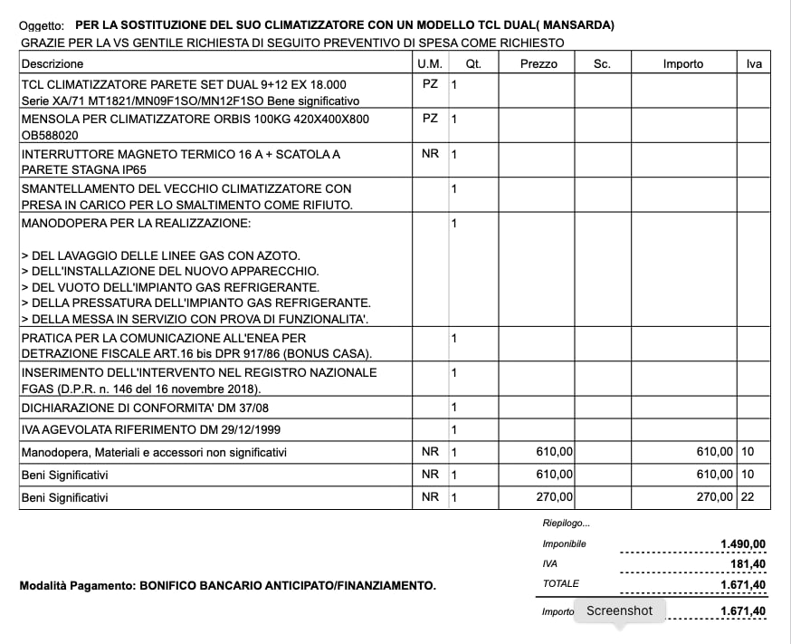

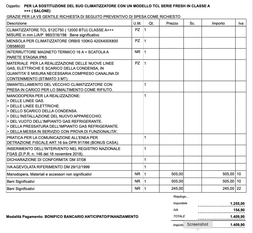

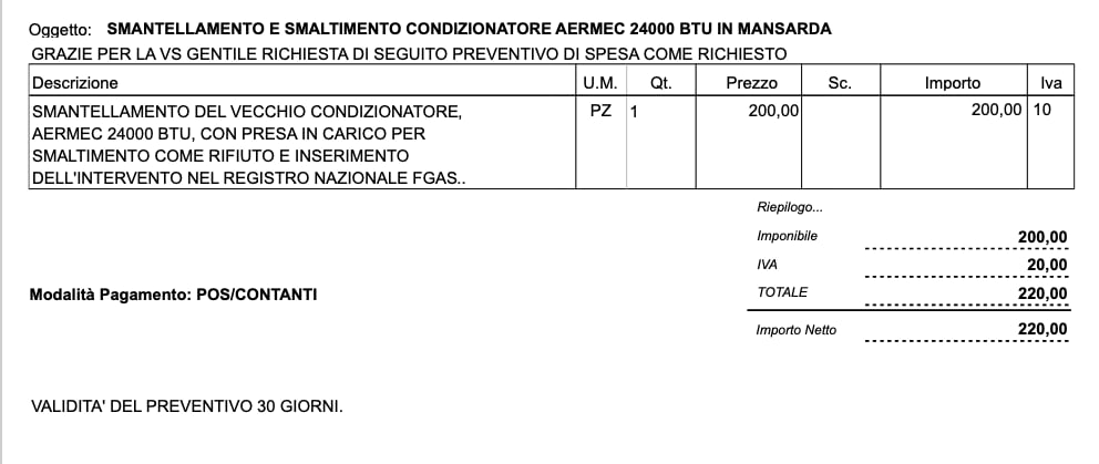

                          Dopo lunga e penosa malattia (si fa per dire 😜), sono addivenuto alla decisione di rinunciare all'installazione del Mitsubishi Zen (perché sarebbero soldi buttati, visto lo scarso uso che farei dell'ambiente in cui andrebbe installato) e di chiedere alcuni preventivi ad una ditta che ha lavorato presso più persone conosciute, si è rivelata molto seria ed ha recensioni molto positive (particolare non trascurabile di questi tempi).
                          Siccome riescono ad essere competitivi sul marchio TCL di cui effettuano assistenza autorizzata (quindi, mi assisteranno nei due anni di garanzia), nonostante abbiano anche Mitsubishi e Toshiba, ho chiesto ed ottenuto i preventivi che vi allego.
                          Premesso che si occuperanno loro di espletare tutte le pratiche con l'Enea per le detrazioni fiscali (1 dual split e un mono split al 65% ed un altro mono split al 50%) e rilasceranno le dichiarazioni di conformità, mi offrono anche uno sconto del 5% sull'importo totale dei preventivi allegati; la spesa per la manodopera mi sembra un po' altina ma è anche vero che due delle tre installazioni avverranno in condizioni disagevoli, perché dovranno lavorare su un tetto spiovente a cui non si accede facilmente.
                          Attendo di conoscere i vostri pareri, grazie. 😉
