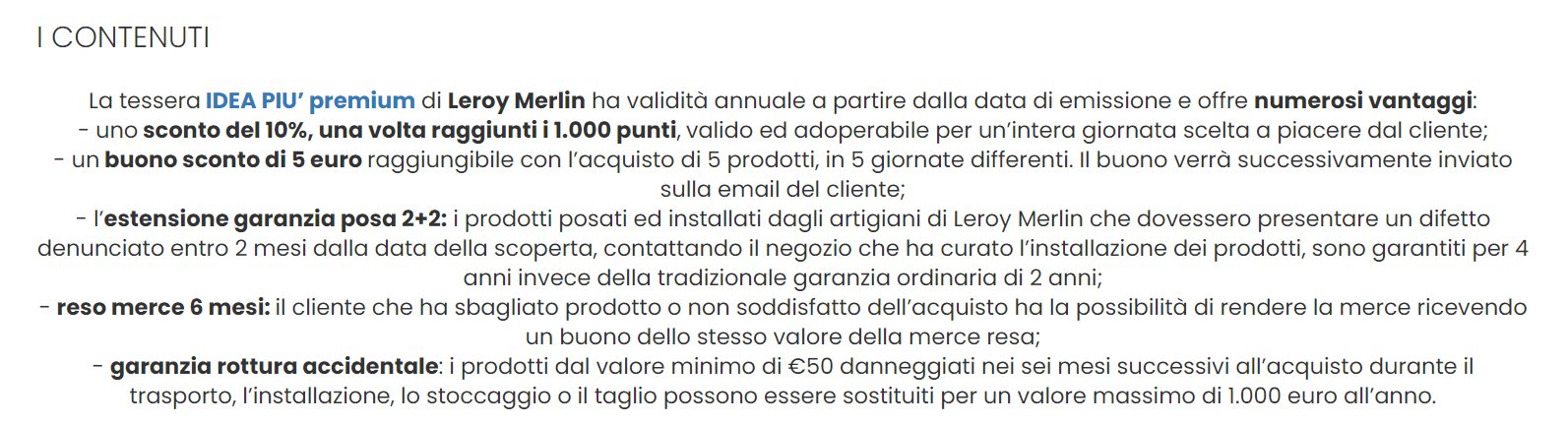

                          EDIT: A quanto pare Leroy Merlin ha rimosso il piano Ideapiù Premium che con soli 5/10€ dava accesso ad una marea di benefit:
                          Al suo posto han introdotto un programma a punti con tiering (vedevo giusto ieri un video sui dark patterns delle aziende), e la garanzia 2+2 anni ora è riservata esclusivamente a chi ha speso almeno 5k€ negli ultimi 12 mesi.
