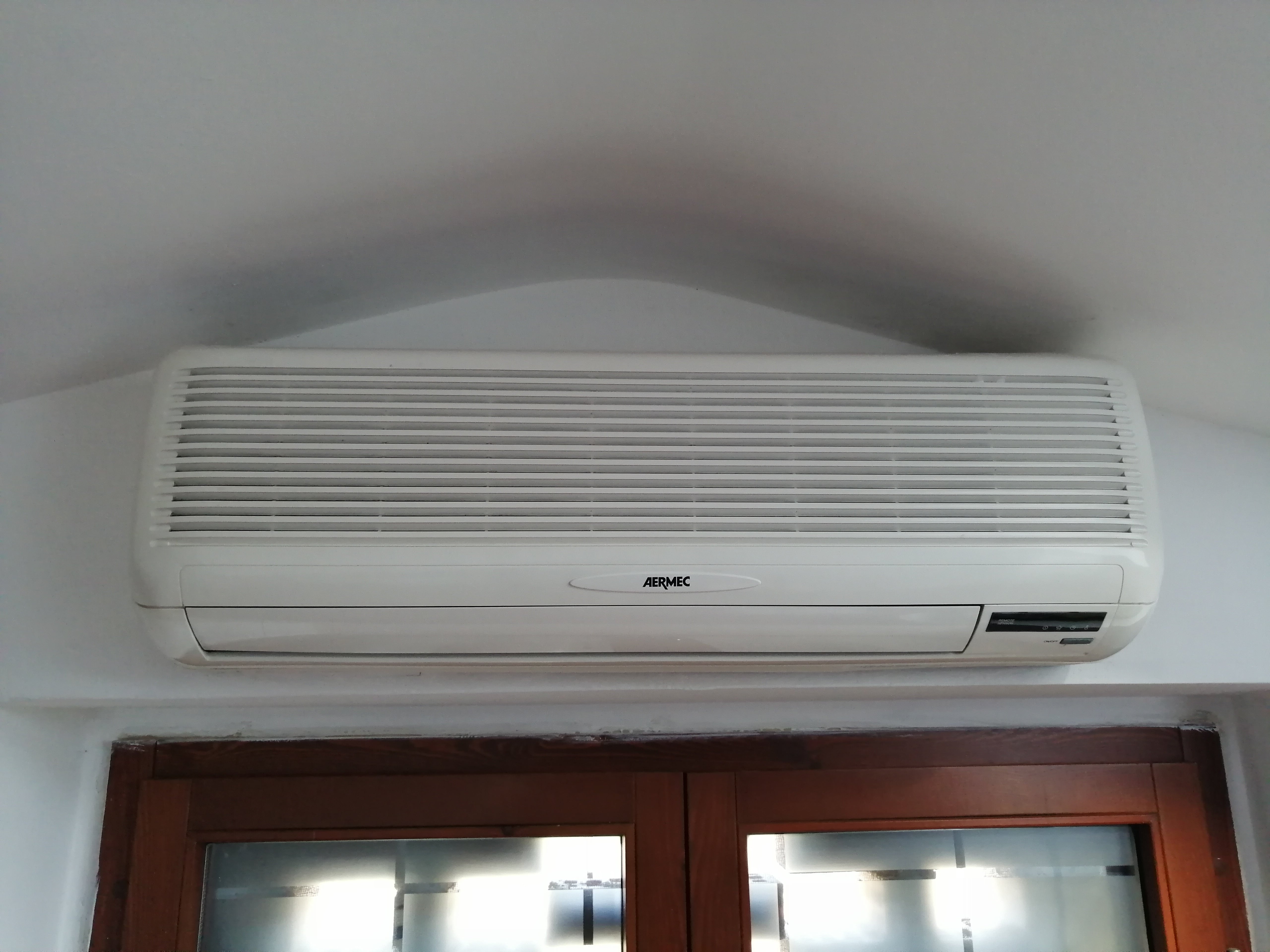

                                    Bast le unità interne non devono superare i 255 mm in altezza e 780 in larghezza.
                                    Non solo: non devono neanche superare i 19 cm. di profondità! 😮
                                    Questa è la situazione:
                                    Capite bene che c'è poco da fare in questa situazione... 😐
                                    simonebortolin Che è molto strano essendoci poco margine di manovra su questi valori, significa che o lo scambiatore o la batteria è sottodimensionato
                                    A quale modello ti riferisci? Se i valori del Beko sono inferiori (quindi,migliori rispetto al Midea?), significa che rientrano nella tabella delle macchine ufficalmente ammesse alla detrazione fiscale del 65%.
                                      MarcoYahoo Non solo: non devono neanche superare i 19 cm. di profondità! 😮
                                      perché? in questa situazione non conviene per nessun motivo uno split a parete, ma qualcosa a soffitto o pavimento
