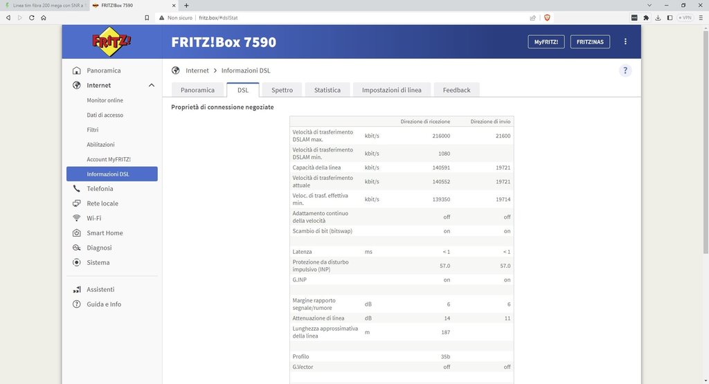

          Ecco qui spero siano queste le statistiche che mi hai chiesto, come puoi vedere è uno screen che ho fatto ieri, ma ho verificato e non è cambiato nulla.

              Visto che hai un fritzbox posta anche I grafici hlog e qln (clicca sulle parole che ci sta la guida)
              Mi pare un grande aumento di velocità
              Posta anche le statistiche dsl se puoi
              Per me sei molto vicino al cabinet/arl (sui 170 metri o meno)

                            Vedendo la distanza ora si capisce perché sei passato a questo
                            Prima avevo un profilo 17a che prendeva solo fino a circa a 4000 dei grafici
                            Con il passaggio al profilo 35b hai praticamente raddoppiato e ti hanno rimesso a 6db invece che a 12 db
                            Molto buona come linea,l unica cosa è che mi sembra abbia molto rumore
                            Per caso ci sono altre prese in casa?
                            In caso ci fossero,sarebbe da mettere il fritzbox nella presa principale se non lo è già e sezionare l impianto
