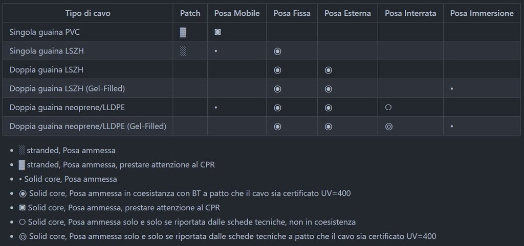

      Ha già rispsoto Hadx, mi preme sottolineare che i cavi da esterno (a patto che quel cavo abbia una doppia guaina o un isolamento equivalente doppio, cosa che dalla foto non si vede) come il suddetto non sono adatti a posa:
      • interrata in condivisione con 230V anche se sono certificati (non ci dovrebbero essere limiti su posa separata, anche se dubito che gli isolamenti delle coppie durino più di 10 anni)
      • in luoghi soggetti ad umidità (serve un cavo che tu lo definivi gel-filled e/o fibra ottica)
      • in luoghi dove il cavo si muove (non so anta di un cancello automatico, in quel caso bisogna cercare quelli con isolamento in neoprene/LLDPE - mi sembra come quello che usa starlink)
      Quindi vanno bene per tutte le pose esterne non soggetti a particolari accorgimenti, un po' come il cavo che installa eolo: per antenne, telecamere, access point,... Mentre per l'uso su un tirante di una linea aerea: Mah non so se è così adatto
      Premetto che anche io nell'argomento ho dato spesso risposte non complete in quanto è un argomento poco trattato, i produttori fanno pochi cavi del genere e poco normato in quanto poco trattato.
      P.S: avevo anche iniziato a scrivere una tabella non troppo tempo fa
