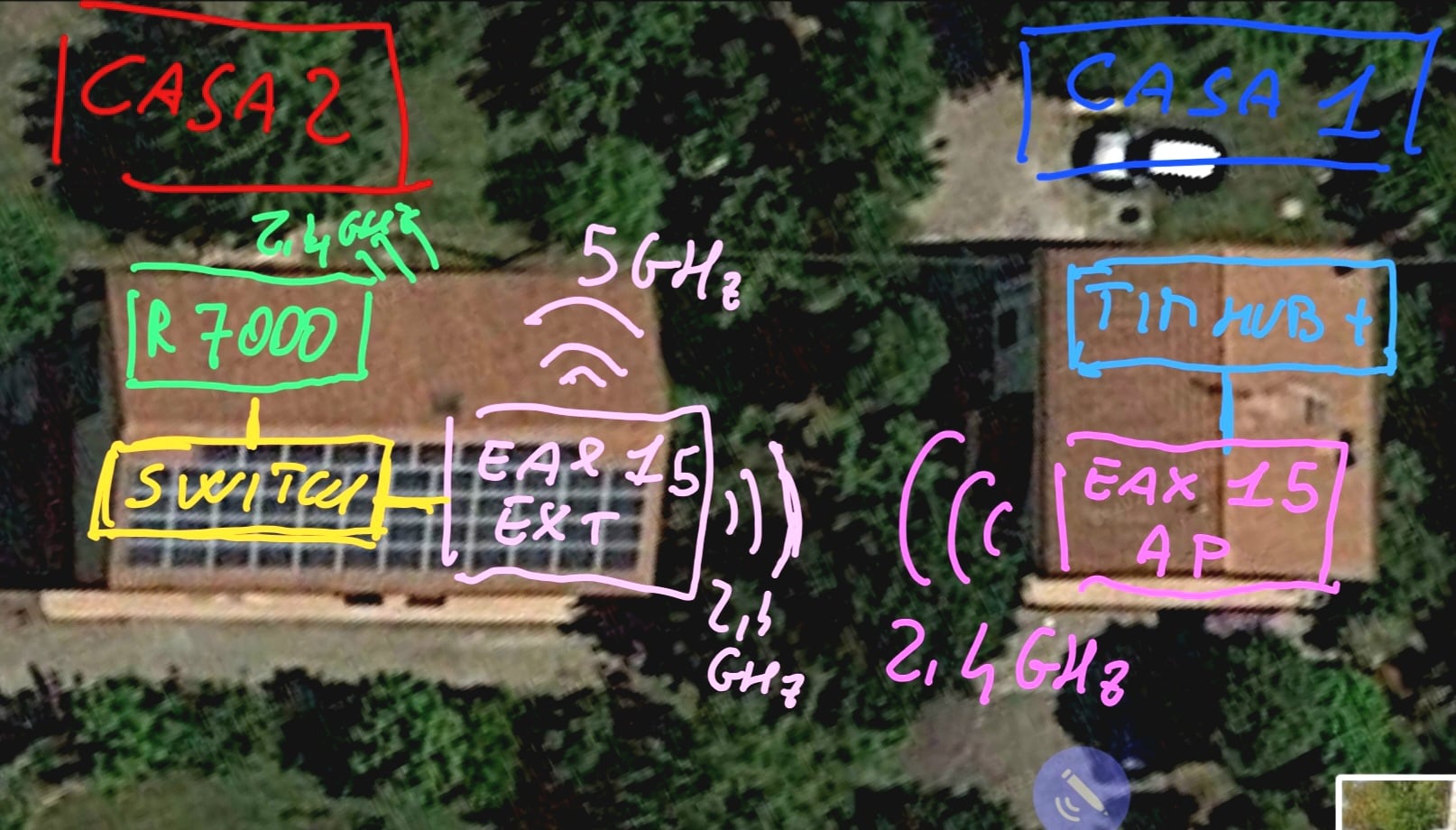

          Semplificando: CASA 1 è quella dove arriva la rete telefonica e ha modem/router e NAS sotto gruppo di continuità, ma è la casa dove di base basta una connessione wifi basica. CASA 2 è quella a cui devo arrivare con un ponte radio e dove ho tutte le "utenze" bisognose di connessione a internet/rete.

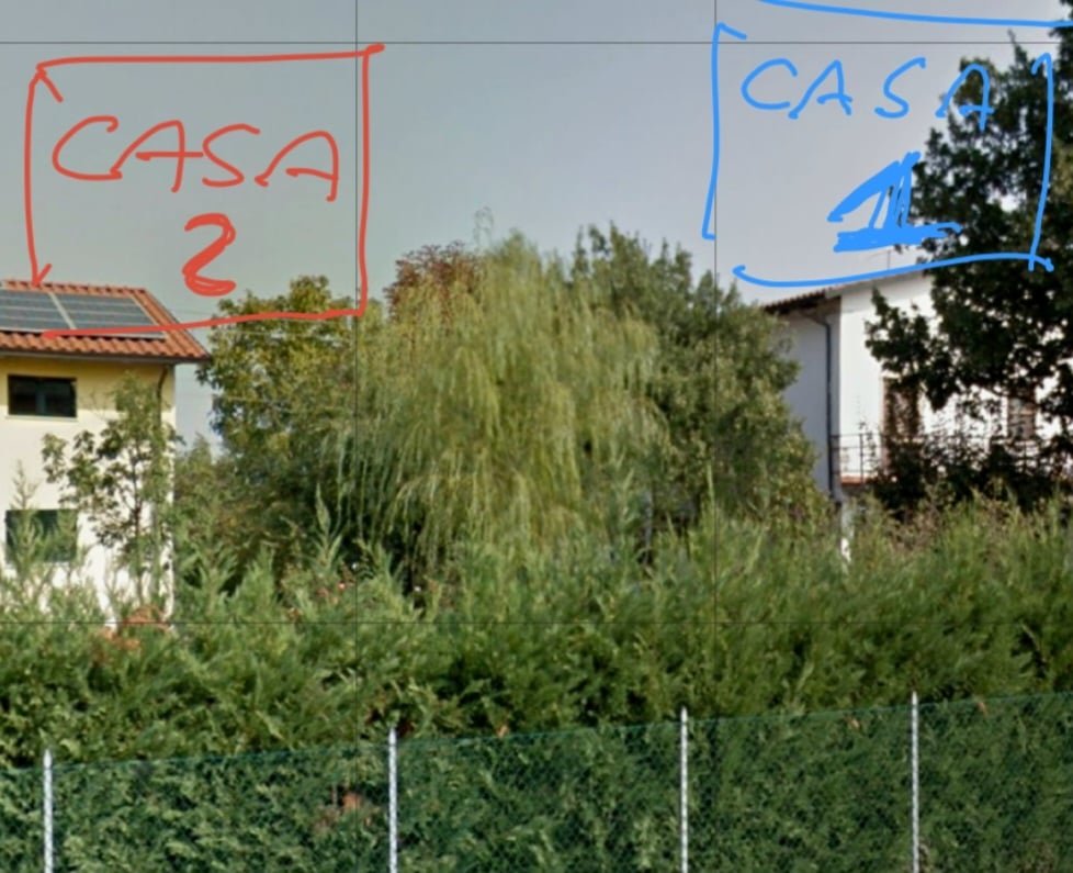

          Purtroppo fra le due case ci sono diversi alberi e la visibilità fra le due è compromessa.
          Inoltre non posso passare via terra perché non ho canaline comunicanti interrate.
          L'unica connessione aerea possibile sarebbe sfruttare il cavo d'acciaio a cui è ancorata la rete di distribuzione di elettricità, ma sarebbe un casino e, in ogni caso, non mi piace molto l'idea.

          In ottica passaggio a Starlink mi interessa però capire come fare un ponte radio ad alta velocità.
          Con tutti gli apparati che ho, facendo alcune prove, da una casa all'altra la rete a 5GHz non arriva, decade prima.
          Per questo al momento ho fatto il "ponte casalingo" a 2.4GHz
          Tanto per ora ho una connessione internet a 10Mbps in Down e 0.9Mbps in Up...
          Ovvio che se passo a Starlink vorrei poter sfruttare i 300/50.

            Def_84 Purtroppo fra le due case ci sono diversi alberi e la visibilità fra le due è compromessa.
            Ed allora sei inguaiato: qualunque rete wireless punto-punto ha bisogno di visibilità, soprattutto ad alta frequenza.
            Se potessi fare delle fotografie da una casa verso l'altra e viceversa sarebbe meglio, per capire se ci sono vie d'uscita.

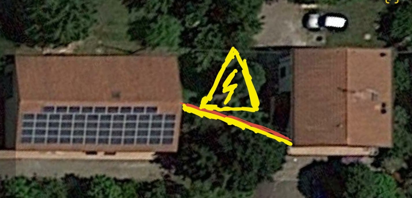

              mark129
              Questa è la situazione.
                Def_84 Questa è la situazione.
                D'acchito non mi pare che tu non abbia visibilità in assoluto: forse non ce l'hai da dove vorresti mettere le antenne?
                Perché vedo che hai il fotovoltaico e, presumo (se è tutto a norma), che a quel punto ci sia pure la linea vita: per cui quello che dovresti / potresti fare è montare un supporto sui tetti per le antenne, e da lì calare un cavo ethernet alle stanze dove hai gli AP / switch / router interni.
                P.S.: in genere un supporto del genere gìà c'è in molte case ed è il palo dell'antenna TV.

                  Def_84 la situazione in assoluto più pulita (anche a livello contrattuale, mi sa...) mi sembra quella di attivare due contratti diversi e condividere le risorse in cloud.
                  mark129 Linee vita non ce ne sono perché quei pannelli sono lì da oltre 20 anni e all'epoca era sufficiente il ponteggio esterno da quanto ne so.
                  Il punto è che vorrei evitare opere murarie per installazioni varie.
                  Ma usare il cavo d'acciaio su cui passa la linea elettrica può essere una soluzione?
                  O creerebbe interferenze?

                    Def_84 Ma usare il cavo d'acciaio su cui passa la linea elettrica può essere una soluzione?
                    Certo che si , se usi un cavo ethernet certificato CEI UNEL 36762 sull'isolamento e la coesistenza con la rete elettrica.
                    Def_84 magari consigliatemi voi quale tipologia da esterno e dove comprarla
                    Non ne conosco (isolamento 400V e outdoor), temo tu debba affidarti ad un professionista per reperire il codice giusto. @simonebortolin faresti le veci di simonebortolin sul punto, pls? 😇

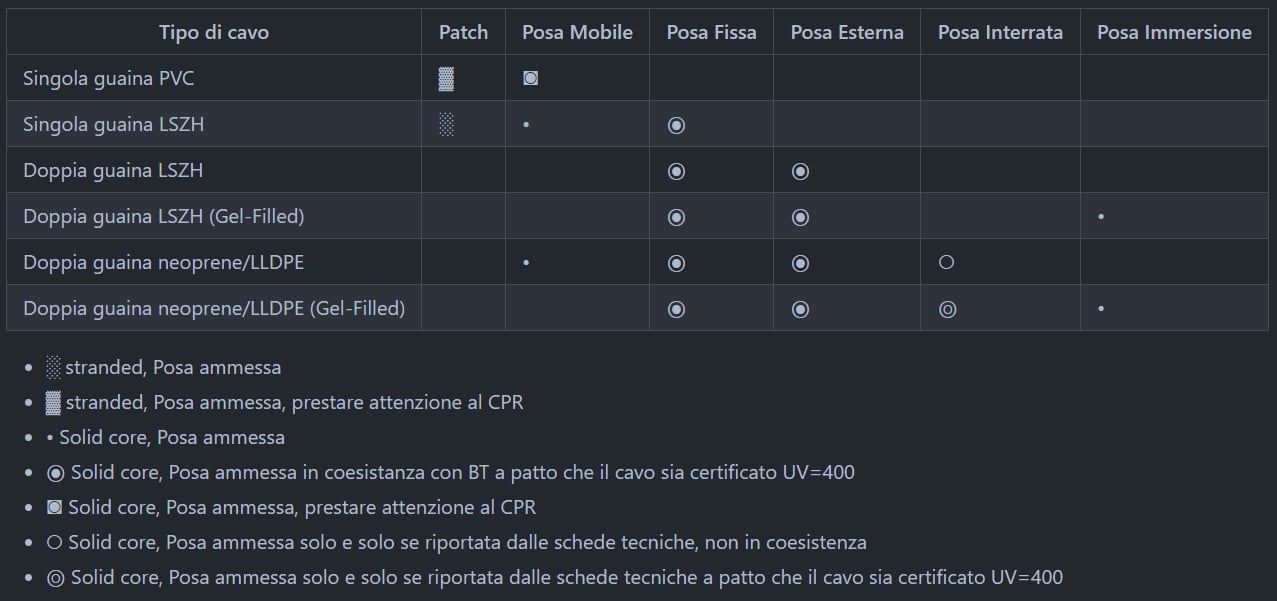

                        Ha già rispsoto Hadx, mi preme sottolineare che i cavi da esterno (a patto che quel cavo abbia una doppia guaina o un isolamento equivalente doppio, cosa che dalla foto non si vede) come il suddetto non sono adatti a posa:
                        • interrata in condivisione con 230V anche se sono certificati (non ci dovrebbero essere limiti su posa separata, anche se dubito che gli isolamenti delle coppie durino più di 10 anni)
                        • in luoghi soggetti ad umidità (serve un cavo che tu lo definivi gel-filled e/o fibra ottica)
                        • in luoghi dove il cavo si muove (non so anta di un cancello automatico, in quel caso bisogna cercare quelli con isolamento in neoprene/LLDPE - mi sembra come quello che usa starlink)
                        Quindi vanno bene per tutte le pose esterne non soggetti a particolari accorgimenti, un po' come il cavo che installa eolo: per antenne, telecamere, access point,... Mentre per l'uso su un tirante di una linea aerea: Mah non so se è così adatto
                        Premetto che anche io nell'argomento ho dato spesso risposte non complete in quanto è un argomento poco trattato, i produttori fanno pochi cavi del genere e poco normato in quanto poco trattato.
                        P.S: avevo anche iniziato a scrivere una tabella non troppo tempo fa
                        Def_84 Altra cosa, è importante prestare attenzione alla messa a terra dei due fabbricati, oltre che ti dovresti informare sullo stato attuale di quel cavo voltante, per esempio se è un cavo FROR, che ricordiamo è un cavo NON da esterno, lo devi cambiare e se fasceitti anche un cavo UV400 è una cosa pericolosa.
                          simonebortolin
                          Quindi la cosa più "semplice" da fare, norme di sicurezza in mano, è usare un cavo in fibra con convertitori indoor?
