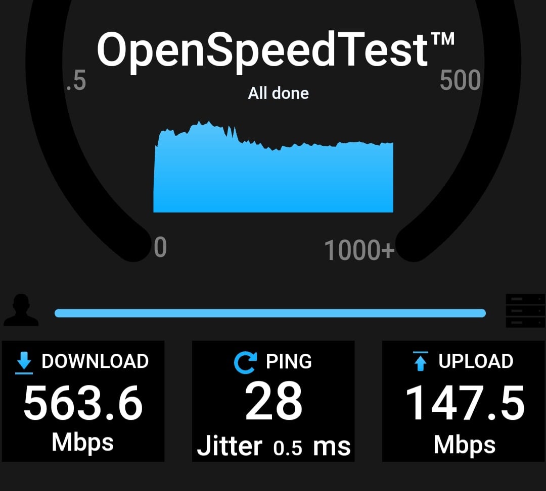

Ho installato OpenSpeedTest su un telefono e l'ho connesso al TimHubPlus a 10cm di distanza.
Poi ho connesso il secondo telefono allo stesso TimHubPlus e ho fatto una prova:

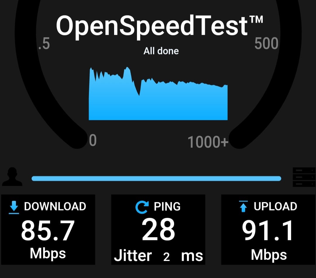

Poi, per curiosità mi sono connesso ad 1 metro al Netgear EAX15 settato come Access Point e collegato via lan al TimHubPlus (dovrebbero essere entrambi 1000Mbps) e il risultato più strano di tutti è questo:

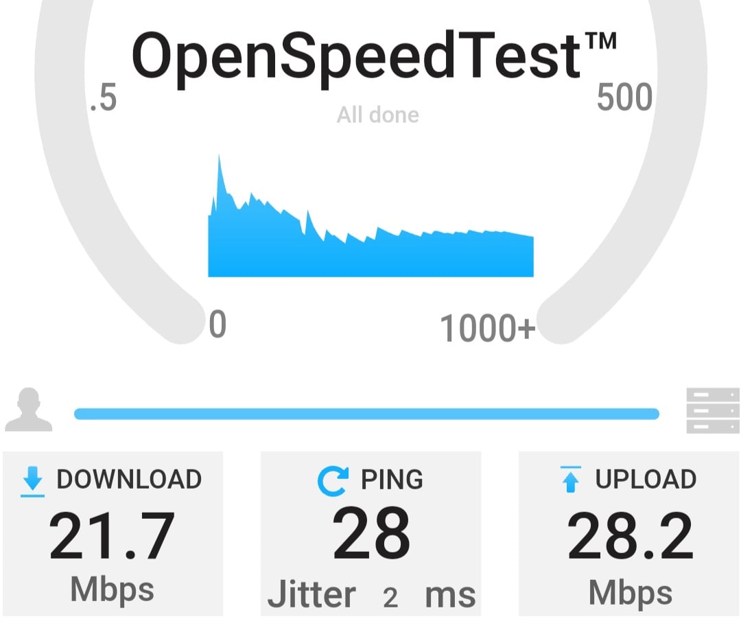

Poi mi sono collegato all'extender oltre il ponte radio:

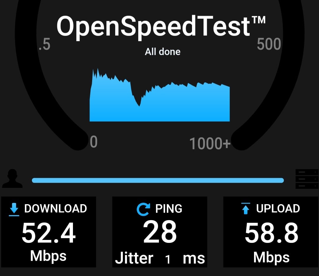

Ed infine all'access point in coda allo switch:
Mi stupisce il degrado sulle connessioni lan, tutte con cavi cat6 e su porte Gigabit.
Dove può essere il problema?

    Un punto di debolezza sono i tanti bridge WiFi - LAN di ciascun apparato.
