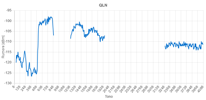

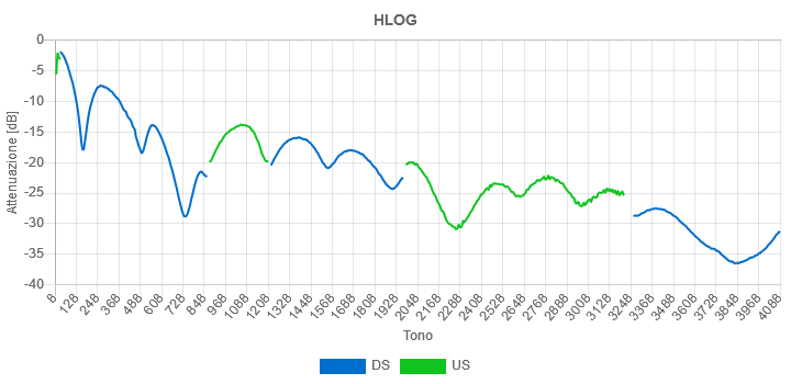

maverick464 Buongiorno, sono nuovo nel forum, ho letto la guida su come interpretare il grafico HLog ma ammetto di non averci capito granché; vi posto quindi i miei grafici per un'analisi sulla mia situazione. Premetto che: faccio parte di un condominio orizzontale di 7 unità di nuova costruzione, io ed il vicino abbiamo attivato TIM un anno fa in ADSL (17/1 Mbps), ad aprile sono passato a FTTC ed avevo 104/20 Mbps, da un mesetto sono sceso a 83/20 Mbps. forse diafonia, visto che anche il vicino ha chiesto l'upgrade a FTTC? ho delle derivazioni? c'è modo di aumentare nuovamente il download? s chiedessi a TIM di cambiarmi profilo in 35b, vedrei dei miglioramenti? è uno switch gratuito o a pagamento? Grazie mille
Michi_d maverick464 c'è una derivazione cortissima, seziona l'impianto https://fibra.click/sezionare-impianto P.s. rumore medio-alto. Se sezioni l'impianto guadagnerai abbastanza. Lo switch al 35b è gratuito, ti farebbe guadagnare molto.
maverick464 Michi_d grazie mille. Proverò a sezionare l'impianto come da guida. Ho solo due prese telefoniche in casa, la principale in soggiorno dove ho il router ed una in una camera. Basta quindi che "disconnetta" il collegamento alla camera e dovrei aver risolto per il sezionamento. Poi chiamerò per lo switch al 35b. Mentre invece per la diafonia dovrei essere a posto? Grazie ancora
Michi_d maverick464 di diafonia non ce n'è moltissima ma abbastanza. Dovrai aprire la presa dove hai il modem (quella principale in soggiorno) e scollegare da lì i cavi che vanno nella camera. Se ti serve aiuto puoi aprire una discussione 🙂
maverick464 Michi_d ho sezionato l'impianto direttamente dalla scatola di derivazione visto che la mia situazione era come il "caso 2" della guida, ora ho solamente la presa principale in soggiorno collegata al cavo che arriva dalla strada. Chiamato TIM per upgrade al profilo 200Mbps 35b, nel giro di 10min tutto era a posto. Questi i grafici attuali nel caso servissero anche ad altri utenti per vedere il pre ed il post: Rimane forse un po' di rumore ma l'aumento da 83 a 130 direi che è sostanziale. Grazie ancora per la disponibilità. Buona giornata
Michi_d maverick464 ok, tutto apposto, la diafonia è già presente anche sulle frequenze della 200 mega. Se vuoi ottenere di più, prova ad abbassare l'snr con fbeditor (sempre se la linea tiene).
