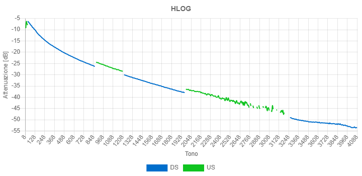

ho da poco scoperto questa funzionalità del router FRITZ e ne ho approfittato per capire meglio la mia situazione.
Da un paio d'anni con TIM FTTC, inizialmente agganciavo a 43 / 11 (sono a 650 / 700 mt dall'ONU); già questo mi disturba molto (soprattutto in upload).
Da un paio di mesi, la velocità è continuata a scendere: i tecnici TIM imputano il tutto a distanza / diafonia (numero di utenze cresciute in zona); l'ultimo mi ha "minacciato" di degradare la linea ad una mera "30/3" sebbene gli abbia confermato che, fino a pochi mesi prima, agganciavo a qualche megabit di più.

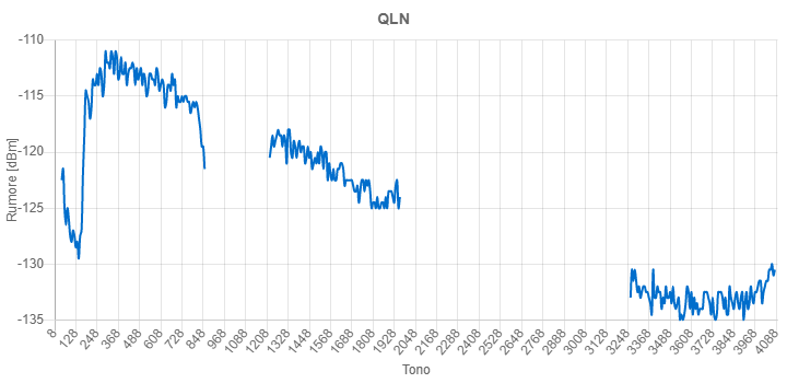

Qui sotto allego grafico HLOG / QLN ... uno dei tecnici mi ha accennato alla presenza di una derivazione ma sull'etichetta dell'armadietto sotto casa NON ci sono "pallini" che lo confermano.
Qualcuno può darmi qualche info in più ? Il sezionamento è questo:
| ARMADIETTO | == circa 6 - 8 mt ==> | Prima scatola in casa | ==circa 15 - 20 mt. ==> | ROUTER |
Una nota: col FRITZBOX (3490) aggancio ad una velocità MINORE (32Mbps / 8) rispetto a quella che aggancio
col router TIM (Technicolor bianco, 36-37/9).
Grazie per qualunque tipo di informazione si riesca ad avere da questo grafico.
