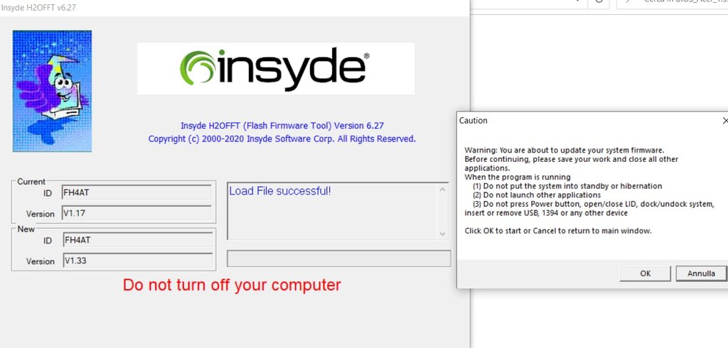

Avviando l'exe riconosce la versione 1.17 come attuale e l'ID identico, però penso di non procedere per ora.

    edivad99 i software di aggiornamento bios dovrebbero controllare ciò che stanno per fare, se ti fa andare avanti io aggiornerei senza problemi (fatto diverse volte senza alcun danno)
    Fai prima questa prova innocua: carica i valori di default del BIOS (dovrebbe essere tasto f10) poi salva ed esci. Vedi se il problema permane.
    Per aggiornare il BIOS devi scaricare dal sito ufficiale l'ultima versione. Sempre nel sito o nel file zip ci sono le istruzioni per aggiornare.
    La procedura è mettere il file BIOS ( che ha una sua estensione .bin, .BIO, ecc) nella root principale di una chiavetta formattata in fat32. Poi si inserisce la chiavetta nel PC e subito dopo aver acceso il PC si preme ripetutamente f7 o f4 ma per la procedura esatta del tuo PC devi seguire le tue istruzioni.

    edivad99 il fatto che quella versione non ci sia sul sito può significare che ha bug noti...
    P.S. ad aggiornare il bios si corrono molti meno rischi che ad aprire tanto per un notebook oltre a non invalidare la garanzia visto che gli aggiornamenti sono rilasciati dal produttore...

      In ogni caso prima di portarlo in assistenza è bene aggiornare il BIOS sia perché una nuova release potrebbe risolvere il problema sia perché è la prima cosa che ti chiede l'assistenza

        Non ci vedo niente di pericoloso ad aggiornare il bios su un portatile: l’eseguibile aggiorna la eprom e poi fa un controllo dell’integrità, l’unico problema sarebbe se manca la corrente, ma essendo un notebook per sua natura il problema non sussiste!
        Anzi, l’eseguibile non ti fa neanche procedere se hai tolto la batteria.
        Questa poteva essere un’operazione delicata una ventina di anni fa, oggi è assolutamente sicura da eseguire.

          Comunque, per esperienza personale, ti garantisco che anche nel 2023 si possono combinare dei bei casini se non si sta attenti... sicuramente ora, rispetto a prima, ci sono più meccanismi di controllo che ti danno del c******e e altrettanti meccanismi che non ti richiedono un programmatore SPI o altro se fai la cappellata, rendendo di fatto più agevole anche per uno non ammanicato il poter ripristinare il casino combinato.
          Che comunque da che mondo è mondo: se sei sotto ups e o batteria e controlli BENE i codici e già che ci sei segui le istruzioni è impossibile fare danno.

          Col c..! Anni fa ci ho rimesso il BIOS chip della scheda madre perché l'utility si è inchiodata a metà processo per i fatti suoi. Vero che ora anche i BIOS si sono evoluti, ma la perdita di alimentazione non è affatto l'unico rischio.

            Infatti non va mai usata alcuna utility, neanche la più evoluta.
            Si scarica il file corretto, si mette sulla chiavetta e si aggiorna in ambiente BIOS.
