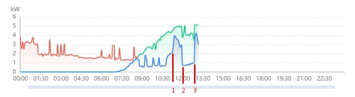

                        Altra cosa: oggi ci hanno collegato il fotovoltaico in rete, io gia da tempo vedevo che nella pagina dell'inverter (che era abilitato solo come autoconsumo) la tensione di rete era particolarmente elevata (245-248V). Oggi in immissione registro 253.0V.
                        Nel nostro contratto c'e' scritto 220V e anche considerando +/- 10% arriviamo a 242V.
                        Advice?
                          PauloMurineddu Nel nostro contratto c'e' scritto 220V e anche considerando +/- 10% arriviamo a 242V.
                          Advice?
                          Sarebbe 230+/-10% comunque...
                          PauloMurineddu Altra cosa: oggi ci hanno collegato il fotovoltaico in rete, io gia da tempo vedevo che nella pagina dell'inverter (che era abilitato solo come autoconsumo) la tensione di rete era particolarmente elevata (245-248V). Oggi in immissione registro 253.0V.
                          Nessun problema
                            simonebortolin Sarebbe 230+/-10% comunque...
                            Quindi 253V, siamo al limite - lo tengo monitorato...
                            Dopo quale tensione 'e ora di preoccuparsi un minimo?
                              PauloMurineddu Quindi 253V, siamo al limite - lo tengo monitorato...
                              Non c'è troppo da preoccuparsi...
                                simonebortolin
                                Se supera il parametro di tolleranza l'inverter smette di immettere in rete. Immissione persa = danno economico... piccolo o grande dipende.
                                  Technetium In quel caso però lo vedi, che poi la maggior tensione rilevata potrebbe essere causata dall'inverter.
                                    simonebortolin Si ovviamente 'e causato dall'inverter, pero non penso c'entri nulla, se vede > 253 non immette (non puo immettere ad una tensione non conforme).
                                    Dallo storico il max che ha raggiunto 'e 253.2V quindi gia fuori (seppur di poco).
                                    Monitorero' nei prossimi giorni anche sta cosa della tensione, in caso l'inverter smettesse di immettere causa tensione troppo alta, cosa potrei fare per farmi sistemare sta situazione?
