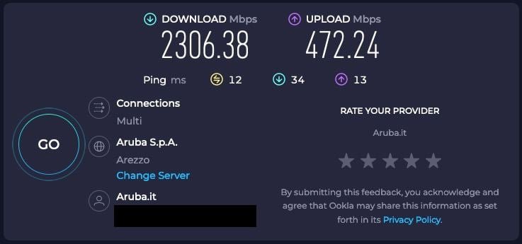

                          Ho ricevuto, aggiornato e configurato oggi questo router sulla mia FTTH Aruba 2.5G:
                          In Wifi col cellulare (Xiaomi MI 11T Pro) arrivo a 1450 Mbps (DL) / 300 Mbps (UL) sulla 5GHz (ampiezza canale 160Hz).
                          Il software del router fa davvero pena ed è inutilmente complesso e dispersivo. Le parti più complicate sono l'IPv6 e la VLAN per la porta WAN ma alla fine sono riuscito a configurarlo in maniera (penso) soddisfacente. Venendo da (due) Fritzbox (7950 e 5530 Fiber) la differenza in semplicità di utilizzo è abissale ma, almeno dal punto di vista hardware, il dispositivo merita.
