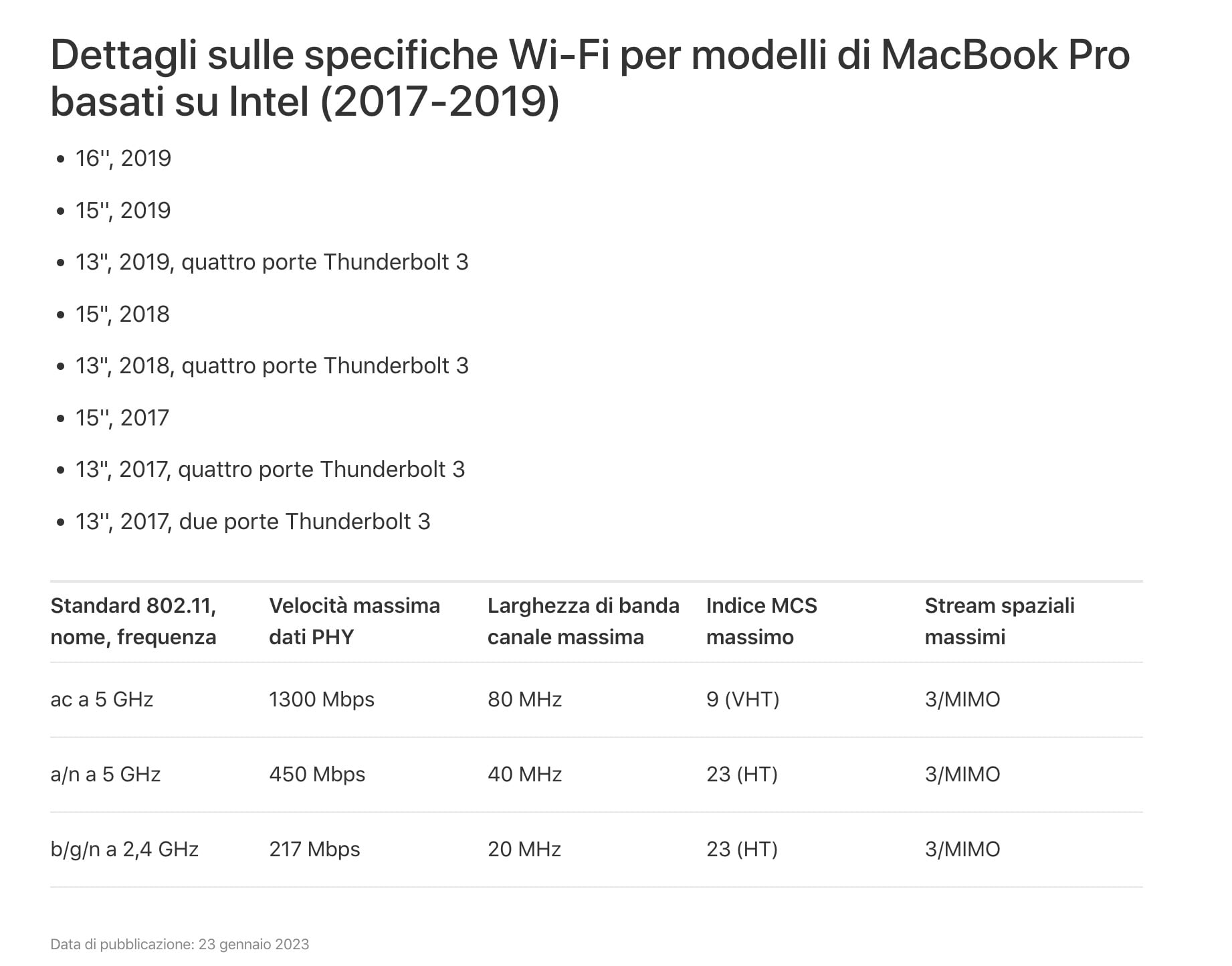

                      Verzo80 questo sul singolo dispositivo, ma il 4x4 aiuta su più dispositivi e in generale anche su dispositivi 3x3 (ci sono)

                          Mai visto un 3x3 o 4x4 su un Device Ax, ma parli di WiFi 5 e non 6?
