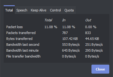

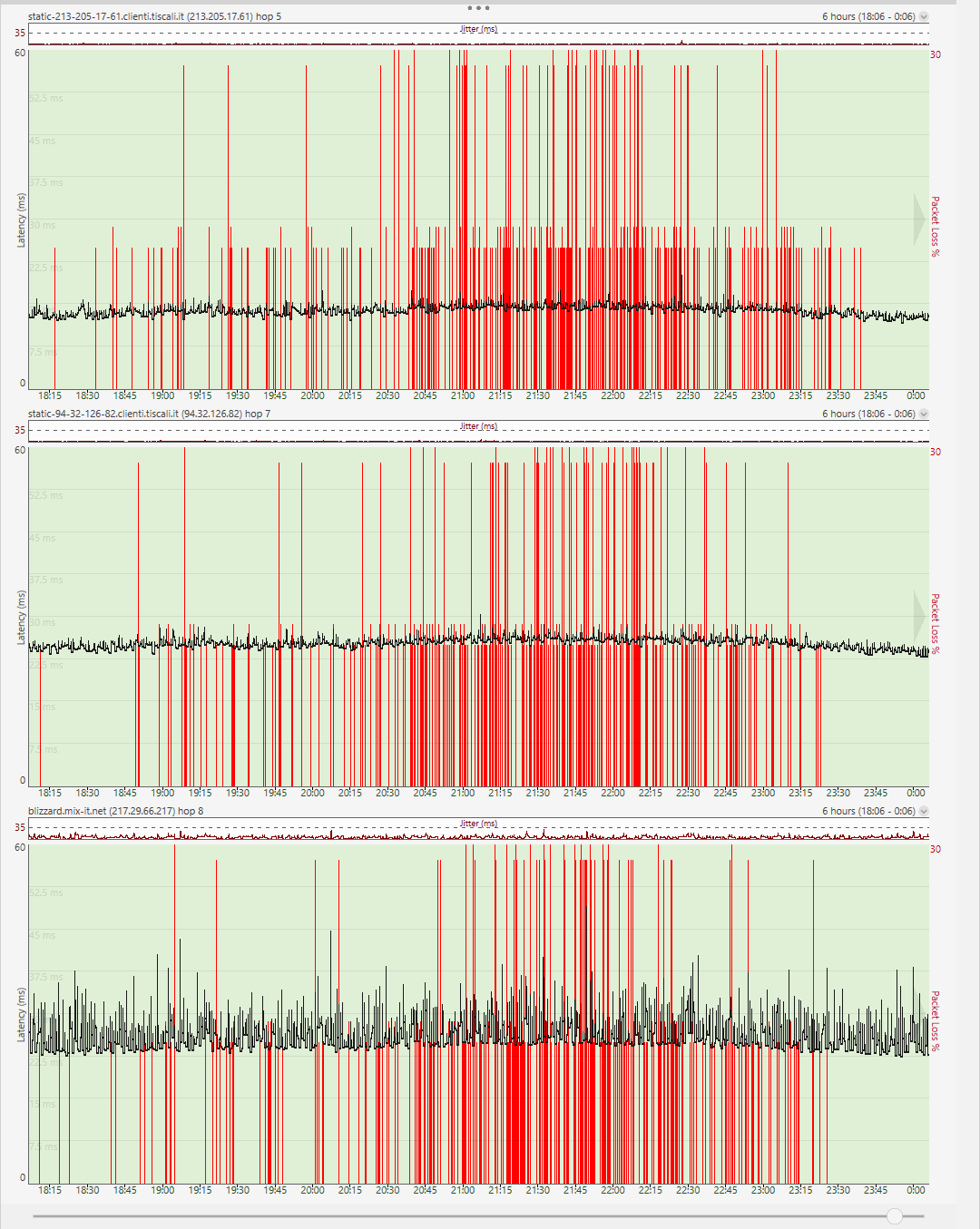

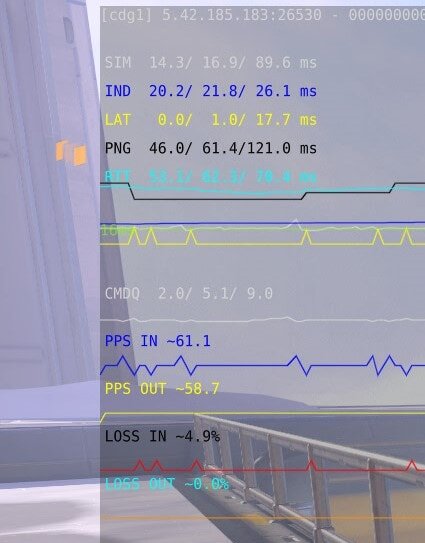

            Un problema che non c'entra con la banda, ma purtroppo parecchio noioso, tonnellate di pacchetti persi in entrata.
            Per leggibilità i tracciati li trovate qua: https://pastebin.com/r9wvyB6j
            Edit: Mi ero dimenticato i tracciati del secondo: https://pastebin.com/XgUGSqBN
            Edit 2: Ore 23.30 nessun pacchetto perso 🤷‍♂️

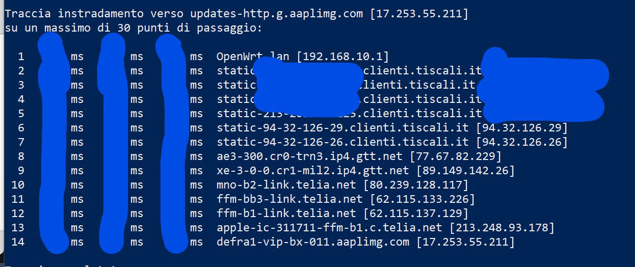

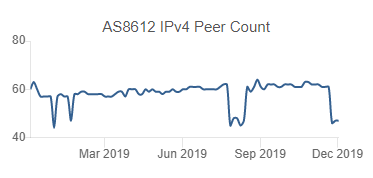

              Notavo una cosa, Tiscali ha avuto un tracollo di peering negli ultimi 15 giorni, probabilmente l'instradamento con determinate destinazioni così finisce imbottigliato negli Internet Exchange
                Krdan Da dove peschi quel grafico? L'altro giorno per caso cercavo dati del Namex e del Mix ma non trovo molto.
                Comunque la quasi totalità del traffico estero di Tiscali passa per GTT, Cogent e a volte Telia.
                Edit: trovato
                https://bgp.he.net/AS8612
                ma non so cosa indichi di preciso
                  andreagdipaolo Da dove peschi quel grafico?
                  andreagdipaolo Comunque la quasi totalità del traffico estero di Tiscali passa per GTT, Cogent e a volte Telia.
                  GTT e Cogent sono i Tier 1 preferiti, raramente Hurricane Electric, con Telia invece non ha peering diretto, ci arriva tramite GTT.
                  Edit:
                  andreagdipaolo ma non so cosa indichi di preciso
                  Il numero di AS con cui Tiscali ha connessioni dirette, sarebbe carino capire la composizione di quei 20 AS, peccato che HE non mantiene lo storico dei vari peer, o almeno non l'ho mai trovato.
                    Krdan Mi era sembrato una volta di vedere un passaggio diretto verso Telia su un particolare traceroute e non mi era mai capitato, e lo disse anche un altro utente su un altro forum, ma potrei sicuramente sbagliarmi e vedo che anche i grafici mi danno torto
                    Ok, no, ero confuso io, passava prima per GTT e poi per Telia, hai assolutamente ragione.
