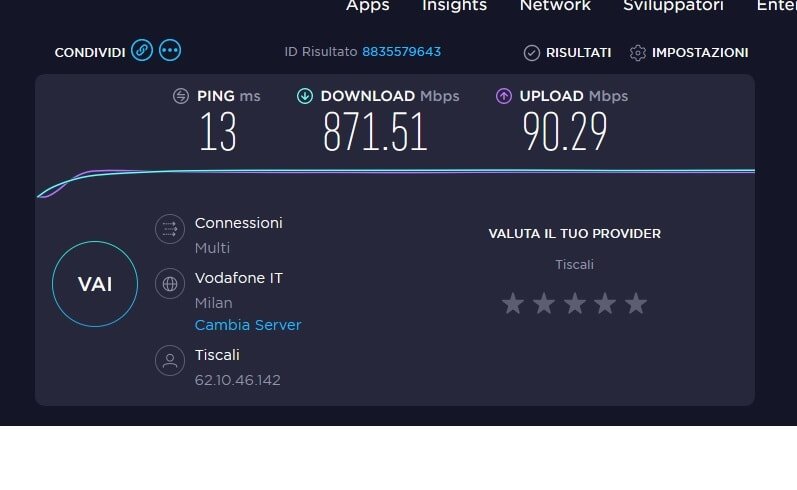

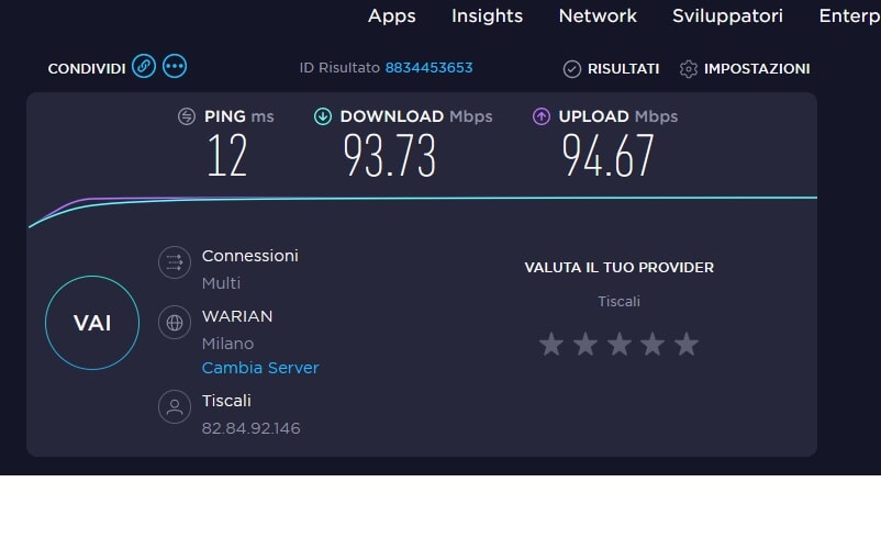

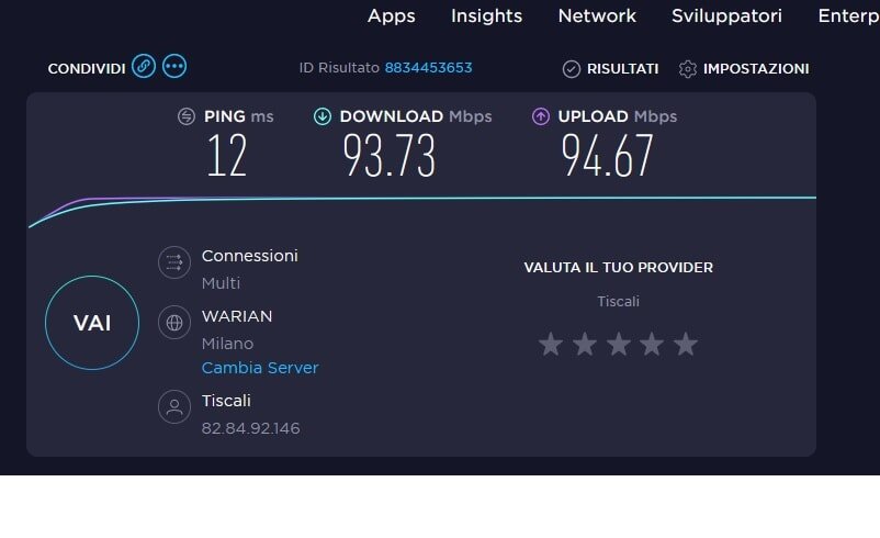

Ciao a tutti,
questa domenica ho questi valori di velocità !!!
Sono utente di Torino città, Tiscali su FTTH FW-GPON , la saturazione continua ?
https://ibb.co/h7XdG86
Maury
    maury Controlla che la scheda non ti si sia bloccata in modalità Fast Ethernet.
    Nel nord nè ovunque non c'è nessuna saturazione su rete Fastweb.
    C'è solo della lentezza selettiva e oraria per qualche cliente del Sud non causata da saturazione di rete
    ciao
    ma come si fa a verificare il blocco della scheda , fino ad ieri funzionava regolarmente a parte alcuni orari serali.
      maury su Windows apri Start => Impostazioni => Rete e Internet => Visualizza le proprietà della ret, in basso. È indicato lì.
      94 in download e upload sono molto sospetti come valori
      Semplicemente entra in 192.168.1.1 e se hai uno Zyxel vedi in prima pagina quanto negozia ciascuna porta.
      Magari è in 100M la WAN.
      A volte basta staccare e riattaccare i cavi.

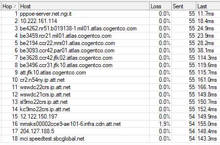

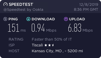

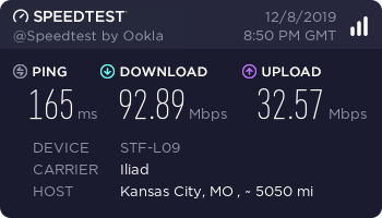

        Credo ci sia un piccolo problema con l'instradamento verso l'america
        Server: mci.speedtest.sbcglobal.net
        Tiscali:
        Iliad 4G:
        Entrambi instradano via Cogent, qualcuno s'è dimenticato di pagargli la bolletta in Tiscali? 😁
          Krdan Se fai un traceroute i nodi sono gli stessi a parte quelli europei? Comunque non penso proprio
          • Krdan ha risposto a questo messaggio
            andreagdipaolo A parte che ovviamente Tiscali entra in Cogent a Milano e Iliad a Parigi, entrano in USA dallo stesso nodo be3627.ccr41.jfk02.atlas.cogentco.com

              Krdan Probabilmente qualcosa non va sulla rete cogent tra Milano e Parigi, chissà
              Krdan su altri lidi stanno riportando problemi anche con Vodafone e il peering con Cogent proprio in Francia... credo sia qualcosa che non va su Cogent.
                x_term Un mio caro amico che ha un po' le mani in pasta mi ha mostrato dei grafici molto interessanti su delle anomalie nel traffico tra Vodafone e Cogent.

                Grazie Andrea alla fine dei tentativi scansione antivirus, aggiornato driver, spento modem e ZTE è bastato staccare e riattaccare il cavo lan del modem.
                Bye Maury
