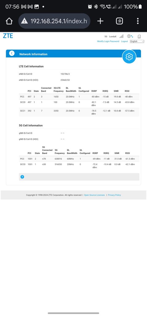

                  Questo nella foto è quello che è appena arrivato
                  Prime impressioni: più grande e più pesante del 889 o del 7010. La qualità costruttiva sembra elevata

                      Messo al posto del MC7010
                      Confermo che il firmware è quello che hai indicato
                      Il segnale 5g è passato da -77/80 (MC7010) a -68/70
                      Download speed da 350Mb a 400Mb
                      Upload speed da 90 a 110
                      Le antenne da 11db si sentono.. sulla stabilità del segnale
                      I primi valori sono quelli che ottenevo con MC7010
                      Non ho dovuto sostituire il cavo perché quello del 7010 è perfetto
