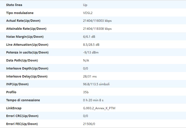

Salve a tutti, ho una fttc tim da 200/20mb, che nonostante io sia molto vicino alla centralina non ha mai superato i 120mb in download, penso sia colpa del mio impianto di casa che essendo vecchio causa anche diversi problemi tra cui errori e ogni tanto disconnessioni.
Oggi per tutto il giorno funzionavano solo i siti di google, tutti gli altri non caricavano o lo facevano ogni tanto e quando provavo a rientrarci non funzionavano, ho riavviato il modem 2 volte(non di seguito) e ho controllato i paramentri, penso mi abbiano attivato il profilo sos, è così?
Devo per forza chiamare un operatore per farlo disabilitare? Se chiedo assistenza e viene un tecnico mi addebiteranno i soldi se il problema è mio? Se sì la cifra varia o è fissa?

      MentalBreach Ok grazie, più che altro volevo trovare un modo per arrivare alla velocità che dovrei avere, stando appunto vicino alla centralina, chiamando un tecnico che magari mi avrebbe potuto cambiare i cavi vecchi. Riguardo al profilo SOS neanche ripristinando il modem ai dati di fabbrica potrebbe cambiare qualcosa?
        Jac penso sia colpa del mio impianto di casa che essendo vecchio causa anche diversi problemi tra cui errori e ogni tanto disconnessioni
        Jac chiamando un tecnico che magari mi avrebbe potuto cambiare i cavi vecchi

        Jac Riguardo al profilo SOS neanche ripristinando il modem ai dati di fabbrica potrebbe cambiare qualcosa?
        Il profilo viene impostato dal DSLAM/ONU presente nell'armadio in strada (ARL), non dal modem/router del cliente.

          L'armadietto è a circa 20 metri di distanza, sono sicuro che la velocità dovrebbe essere diversa dato che vivo in un condominio e i miei vicini hanno una rete fastweb che va a 180mbps in download e tutti e due i cavi dovrebbero fare lo stesso giro in teoria, ciò mi fa pensare che il problema siano i miei cavi o il mio impianto.
            Jac A questo punto dubito che il problema sia la tratta distributore-casa utente; sicuramente il tecnico non cambiarà tale cavo per 120 Mbps in download invece di 180.
            Aspetta qualcuno che sappia analizzare i valori di potenza segnale, magari ti è stato assegnato un profilo esageratamente conservativo al posto di un altro.

                              Jac Comunque visto che è ciò che mi interessa di più, i dati del mio modem al momento e il fatto che il mio modem è in modalità sos possono influenzare anche il ping? Se riuscissi a sistemare i problemi che ho ora ovvero che la mia velocità di download è bassa rispetto alla mia distanza dalla centralina e ai svariati errori fec e crc(che si verificano più raramente rispetto ai fec) potrei anche vedere un abbassamento del ping?
                                Jac comunque laa velocità non dipende solo dalla sistanza ma dal rame dalla congestione della rete varie intermferenze e un modem scadente

                                  Il ping può essere influenzato dagli errori perché se un pacchetto dati deve essere ritrasmesso la sua latenza sarà inevitabilmente più alta. SOS con G.INP serve a minimizzare il tempo di ritrasmissione dei dati in caso di errore, però se accade spesso è probabile vedere un aumento della latenza.
                                  La pura velocità raggiunta in sé non incide sul ping in modo misurabile quando la velocità è nell'ordine delle decine o centinaia di Mb/s.

                                    Mikimiki16 il modem appunto è il tim hub+ e dovrebbe arrivare fino a 10 o 1gb/s inoltre uso un cavo ethernet con 0% packet loss e la actual rate che è nei paramentri del modem è abbastanza simile a quella che raggiungo in ethernet, la congestione se intendi della rete domestica ho fatto dei test anche solo con il pc connesso e i risultati sono simili, mentre la congestione di tim nella mia zona non è molta, invece il rame avendo dei vicini nello stesso condomio con fastweb che va a 180mb/s penso sia escluso.
