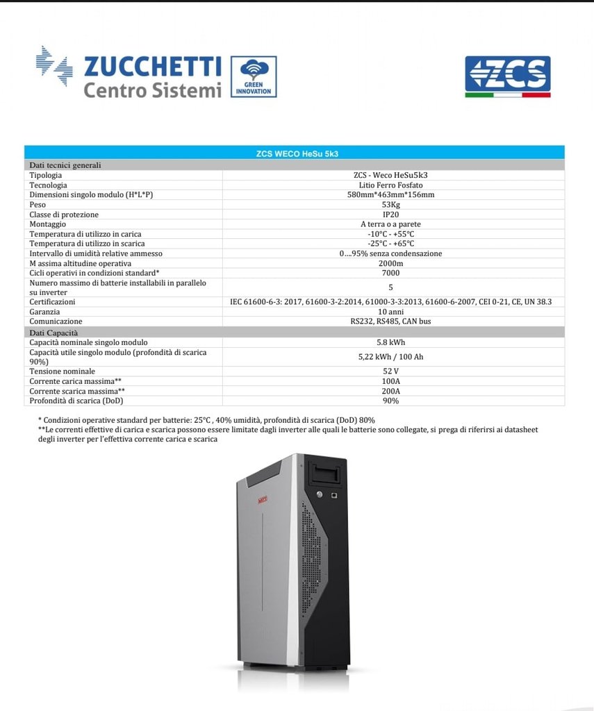

È un mesetto che sto valutando se installare un impianto fotovoltaico con accumulo.
Mi sono trasferita nella casa attuale da quasi un anno e tutti gli elettrodomestici sono nuovi e a basso consumo infatti il mio consumo annuo è di circa 1.200 kWh.
I consumi potrebbero aumentare se decidessi di acquistare la lavastoviglie e nel caso installassi l'impianto utilizzerei i 3 condizionatori che sono già presenti per riscaldarmi al posto dei termosifoni, da considerare che abito in un paesino del sud sul mare, il riscaldamento viene acceso massimo 3 mesi l'anno 2/3 ore al giorno.
Alla luce di ciò conviene fare questo investimento?
Con o senza accumulo?

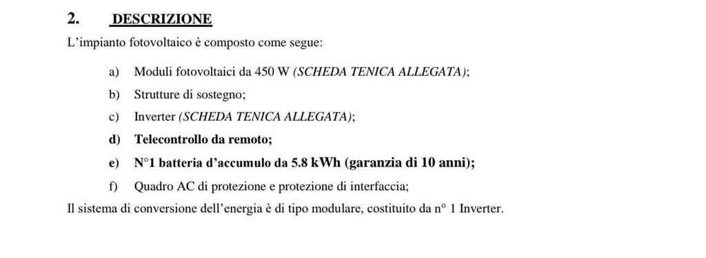

Nel caso il vostro consiglio si favorevole cosa ne pensate del preventivo che mi è stato appena fatto da un'azienda della zona?
Impianto da 4.50 KWP con accummulo 5,8 kWh con sconto in fattura di euro 7.260,00 già scontati.
Penso abbiate bisogno di più dettagli per valutare un preventivo ma non saprei da dove iniziare..ci sono molte voci quindi in caso ditemi quale caratteristica, parametro, valore devo riportare.
Grazie mille a chiunque sarà così gentile da rispondere per darmi il suo parere o anche per raccontarmi la sua esperienza.
    Brianna8 Finché puoi usufruire dello scambio sul posto e non hai un consumo fortemente sbilanciato nelle ore notturne l'accumulo dal punto di vista monetario non ha mai un ritorno d'investimento in tempi accettabili.
    5kWh di accumulo sono poi una presa in giro, sono talmente pochi che raramente ne apprezzerai i benefici; piuttosto spazio permettendo con il budget raddoppia il campo solare, a fronte di una possibile crescita dei consumi negli anni a venire. Oggi come oggi non andrei neanche a valutare impianti con meno di 6kWp di pannelli, tanto alla fine il costo non cambia di molto ma la resa sì... Ovviamente sempre se vi è spazio sul tetto.
    15k per un impianto del genere a pelle mi sembrano un po' tanti, ma in questi periodi le variabili sono tantissime. Non c'è scritto poi che componenti ti hanno proposto, da Zucchetti a solaredge ne passano di euro nel preventivo...

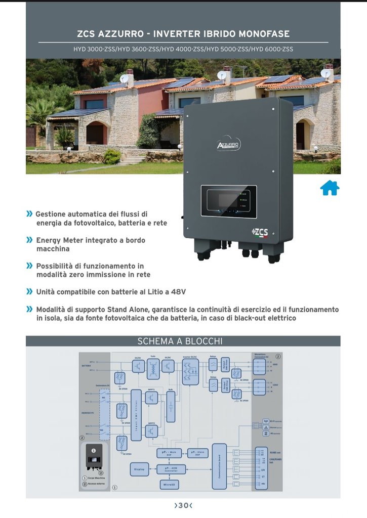

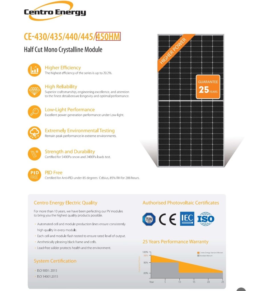

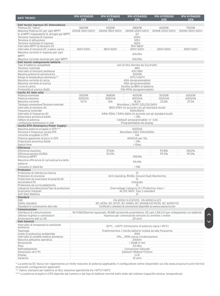

          Brianna8 Impianto da 4.50 KWP con accummulo 5,8 kWh con sconto in fattura di euro 7.260,00 già scontati.
          Sinceramente quando vedo preventivi sotto i 6 kWp (magari con installazione a fine gennaio) penso che sia l'installatore che deve svuotare il magazzino perché arrivano i nuovi pannelli da 400Wp e bisogna far fuori quelli da 380Wp...
            Se lo può tenere... (cioè se me lo danno con il 110% forse me lo tengo...)
            Mamma mia altri residui di magazzino...
            Ma un po' più grandi no eh... in sto spazio ci stanno i 500Wp altro che 450Wp...

            simonebortolin ci sta per componenti di fascia media, non gli zucchetti...
            Appunto... CVD 😃
            Brianna8 Prima non ho specificato che il mio contatore è un 3 kw e non vorrei aumentarlo per non avere altri costi fissi.
            Si può avere potenza in immissione maggiore di quella in prelievo, ma l'iter burocratico da seguire diventa particolarmente oneroso, tanto che, in particolare in questi periodi, diverse ditte si rifiutano di percorrerlo.
            Lascia perdere roba Zucchetti...
            Brianna8 Lascia stare tutto, convengo con @simonebortolin, sono praticamente dei fondi di magazzino, o comunque prodotti di fascia bassissima. Con altri pannelli, anche cinesi, sullo stesso ingombro ti ci stanno 6kWp e ne avanzi pure.

              Quindi preventivo bocciato, mi rivolgerò ad un'altra ditta.
