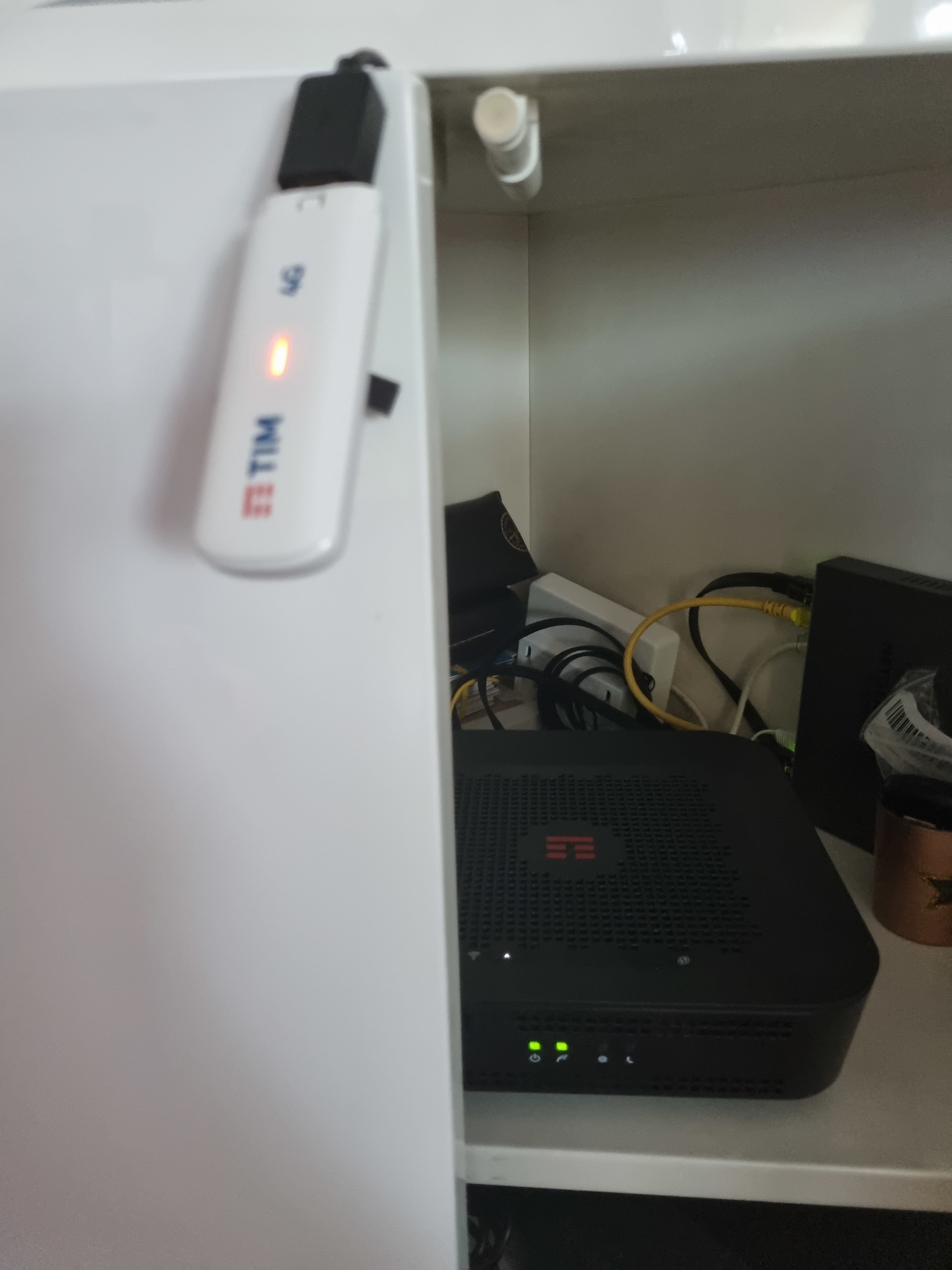

Piccolo aggiornamento. Da oggi la chiavetta ha iniziato a lampeggiare. Ho provato a staccare il cavo in fibra e il led sulla chiavetta rimane fisso. Quando riattacco la fibra la chiavetta torna a lampeggiare.

Dolus questo è corretto. La SIM è associata alla chiavetta che ha un firmware particolare che non le consente di essere usata su PC. Il sistema di Tim è abbastanza complesso e richiede, ad esempio, che la chiavetta sia inizializzata nel router a linea funzionante. Ad esempio se scolleghi il cavo in fibra per simulare un guasto e poi la colleghi via USB al router (magari perché non ti piace avere un lampeggiante della polizia in sala ) in teoria il backup lte non entra in funzione
Dolus il tuo funzionamento è corretto. Se stacchi la fibra a chiavetta inserita entra subito (o quasi) in funzione il backup lte. Il led ci sta che ogni tanto vada fisso blu (specie se giochi con il backup) visto che semplicemente indica che la SIM ha un ip e una sessione dati associata. In teoria a riposo dovrebbe essere lampeggiante perché la SIM è registrata sulla rete ma non è autorizzata alla navigazione, ma ho visto spesso anche che va blu fisso

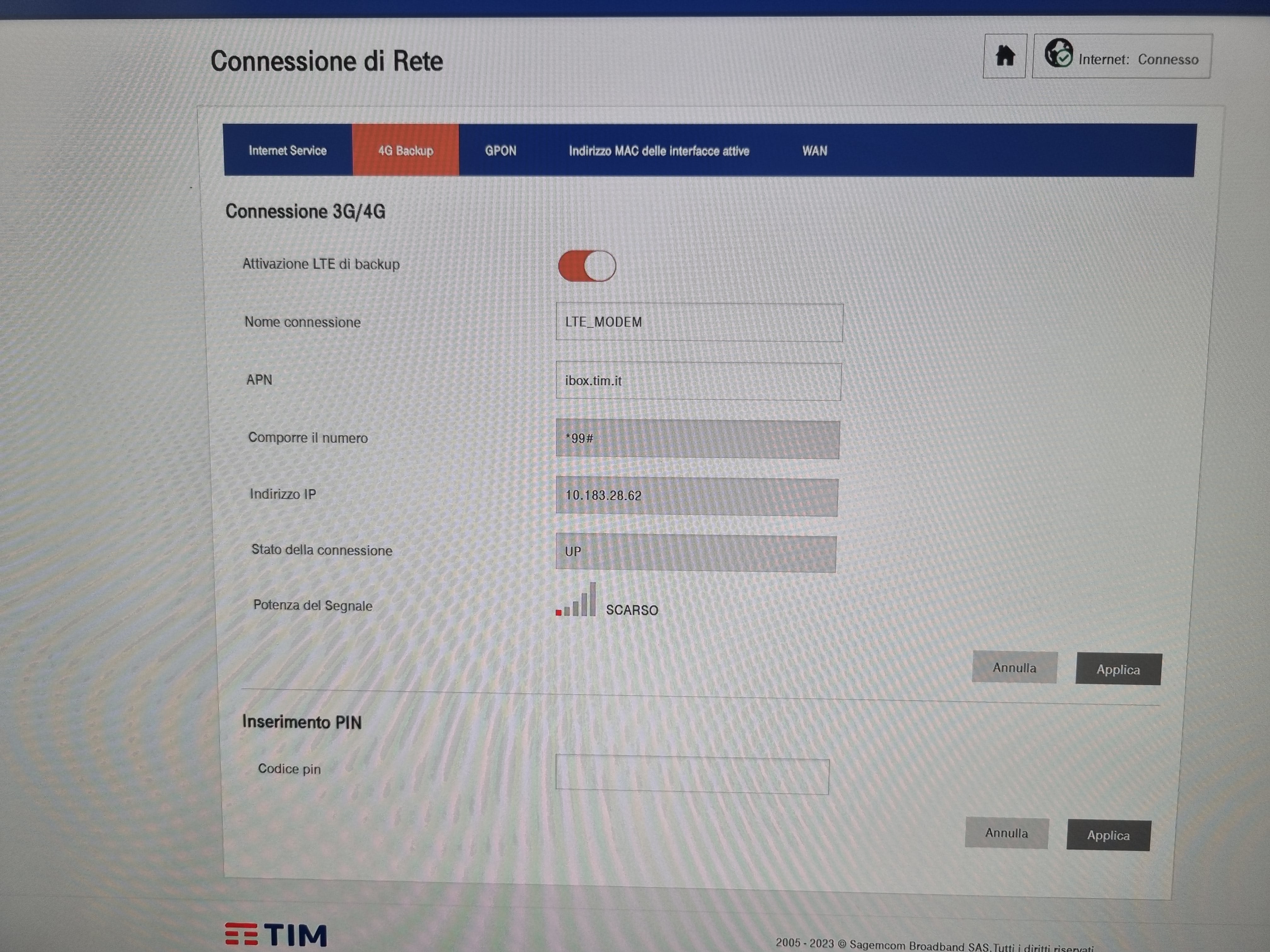

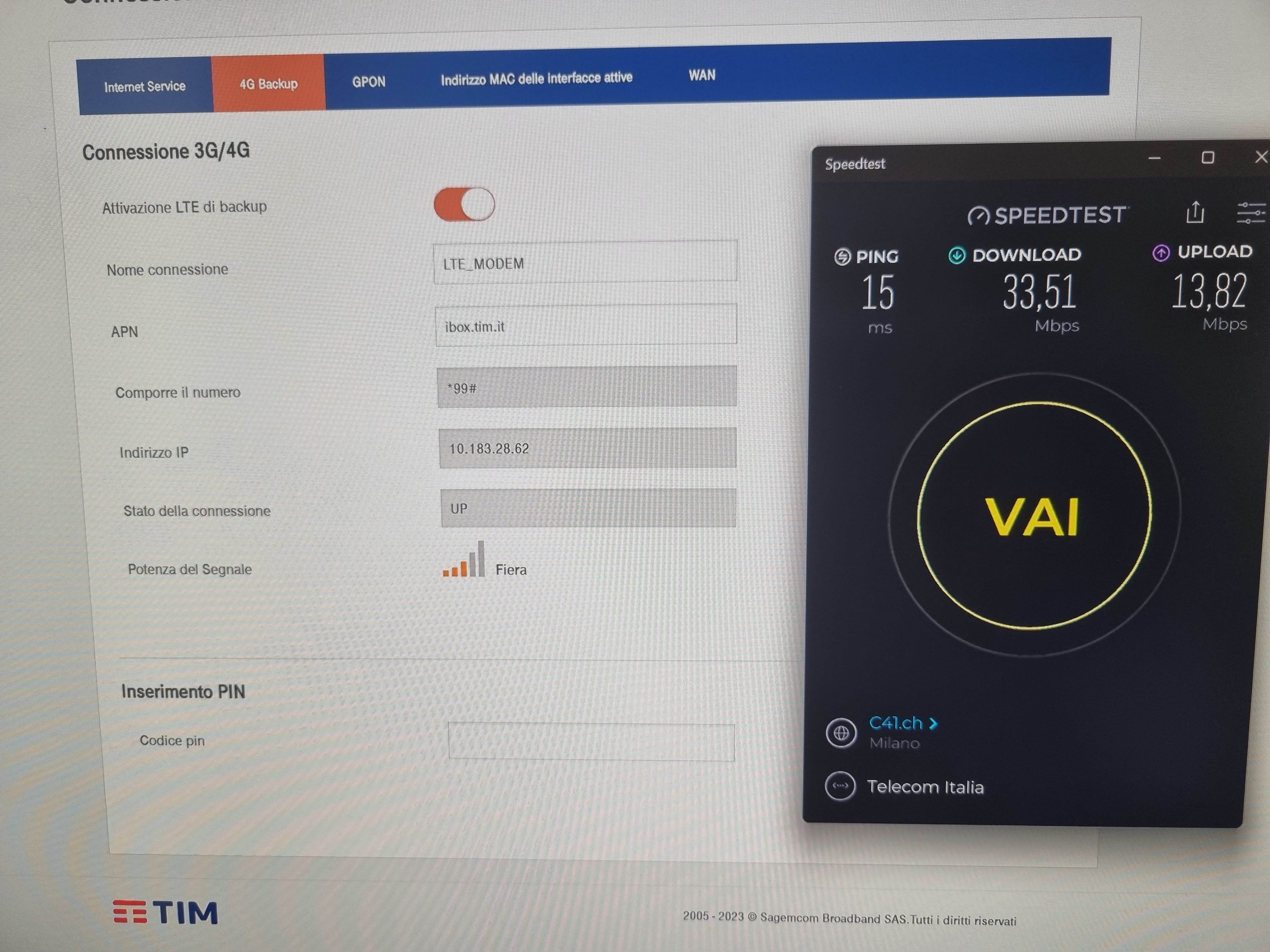

Io da ieri sto avendo continui disservizi alla linea Fibra 10G e nonostante questo la chiavette non fornisce alcuna continuità di servizio.
Si accende per qualche secondo il led blu, ma poi dopo poco torna in stato rosso e quindi non funzionante.
Nei momenti in cui funzionava sono riuscito a fare questo printscreen:
Dopo poco però è tornata così:
e poi.... GAME OVER:
