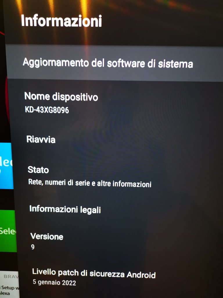

          Questo è il modello della mia tv Sony
