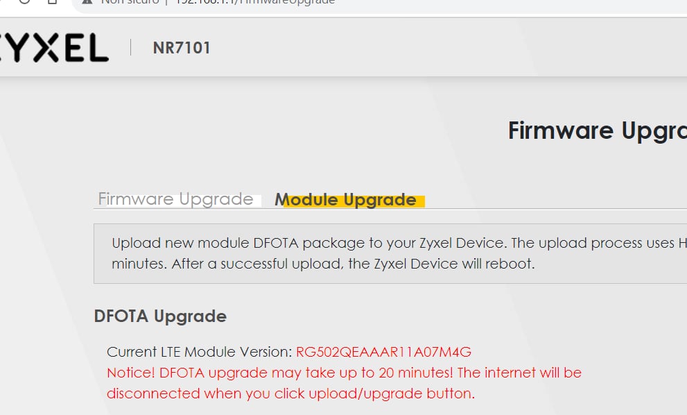

aggiornato firmware modem al penultimo R11A07, ora lo scan funziona
ma non mi sale la R13, perchè?

non si aggiorna all'utlima versione modem, dopo il riavvio è sempre presente la R11A07 e non la R13A02

Qualcuno ti ha suggerito di verificare la versione del firmware, che per poter aggiornare il modulo deve essere la v8 (non si è capito se lo hai fatto). Una volta accertato che hai la versione firmware giusta prova a scaricare nuovamente l'aggiornamento da 11A07 a 13A02 e installalo.

non hai l'ultima versione, hai la 11A07. L'ultima è la 13A02.
Nello screenshot che hai postato è indicata la 11A07.
Hai scaricato e applicato l'ultimo upgrade (da 11A07 a 13A02) ?
Romarioele TLDR: hai la penultima, la R11A07

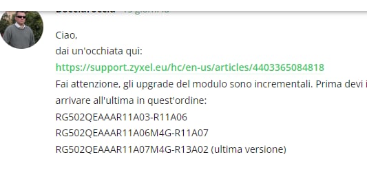

I file che trovi in quell'elenco sono file di upgrade "incrementale", quindi per intenderci funzionano singolarmente per passare da una versione all'altra. Se vuoi arrivare alla versione D partendo dalla A dovrai prima installare il file che fa il passaggio A->B poi il file che fa il passaggio B->C ed infine l'ultimo che fa il passaggio C->D.
Faccio questa premessa perchè il file che hai installato corrisponde alla versione R11A07, mentre l'ultima versione disponibile è la R13A02, Per effettuare questo upgrade dovrai caricare il file che permette di fare R11A07 --> R13A02, nella prima immagine che hai riportato si tratta dell'ultimo file in basso
Spero di essere stato comprensibile

Per chiarire.. qualche cane in Zyxel ha pensato bene di chiamare i file per l'upgrade con
Codice completo della versione precedente , trattino, solo "parte finale" del codice della versione nuova.
Potevano tranquillamente inventare uno schema migliore.
Se sul tuo router trovi scritto "RG.... QUALCOSA..... R13A01.. M4G " Allora hai l'ultima versione, altrimenti devi fare un aggiornamento.
