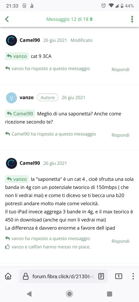

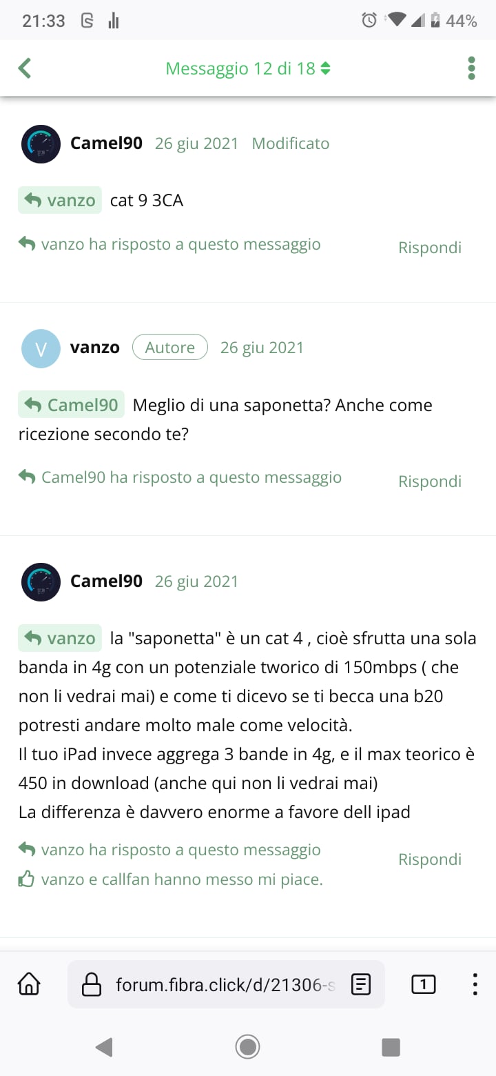

        matchanalyst92 non è una questione di ricezione, ma di "funzionalità supportate" cioè quanto spettro 4G riescono ad utilizzare. Per sfruttare al massimo quel sito Vodafone ti serve un dispositivo che aggreghi 5 bande, ammesso che la rete ti faccia aggregare 5 bande durante le partite...
        Servirebbe qualche dato in più, se non hai modo di fornirli, restando in tema 4G forse usare 4-5 sim in bonding può essere la soluzione "alla cieca" più efficace, cioè la soluzione che tipicamente usano gli streamer
