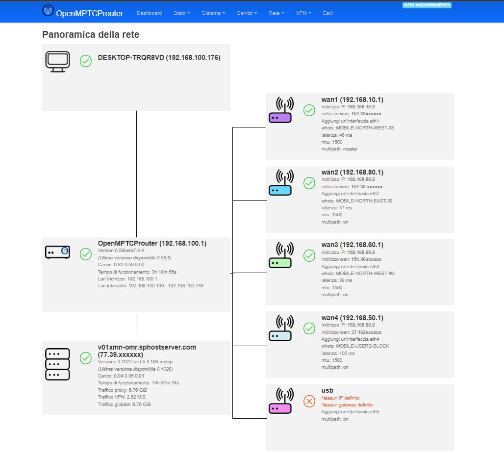

Buongiorno a tutti, sono approdato su questo bellissimo forum dopo un mesetto di test sul sistema openmptcp router. Ho visto qualche post su questo forum con delle discussioni interessanti. Nel mio caso ho approcciato a metter su due sistemi linksys wrt 3200 acm con 2 set da 4 antenne lte cat 4 ( niente di eccezzionale come prestazioni ma fanno il loro ), ultimamente ho anche settato un sistema con un pc stile intelNUC e sto usando quello come base per i vari esperimenti ( v. v0.59 beta7). Principalmente io vorrei usare il sistema per poter avere internet sugli eventi quando non viene garantito, o comunque per avere un sistema di bonding che mi consenta di non andare giù con il segnale. In questo mese di test ho provato vari provider per quanto riguarda il lato VPS: contabo, 0ping, ovh ed ultimamente anche serverplan. Quest'ultimo mi sembra una delle vps più valide, con le impostazioni di base quindi shadowsocks e glorytun TCP attivato non vedo quasi mai una disconnessione sulla web gui, tutto sembra andare bene. Lo scopo principale per me sarebbe poter usare il protocollo di trasmissione video SRT in modalità listener. Ora per quanto riguarda i vari settings di questo OMR, ho notato principalmente queste 3 macro differenze, con shadowsocks e gloryTUN TCP il sistema usa una connessione alla volta, e le altre intervengono come failover (senza buco) se una di queste viene meno, con shadowsocks e gloryTUN UDP il sistema usa tutte le antenne in egual maniera, raddoppiando il traffico richiesto dallo stream ( ipotizziamo di streammare a 3mbps in hevc, vedo le 4 antenne bilanciarsi un traffico di 6mbps); mentre l'ultima opzione è di utilizzare il proxy v2Ray al posto di Shadowsocks, quest'ultima opzione mi pare di capire che non necessita della VPN per inoltrare il traffico UDP ( ho provato con entrambe le modalità di tunnel glorytun TCP/UDP ed effettivamente il traffico passa solo ed esclusivamente sulla proxy e non sulla vpn ). Ora volevo sapere da chi di voi ha un pò più di esperienza con questo sistema se mi saprebbe dare due dritte per poter ottimizzare l'utilizzo con il traffico UDP, a me servirebbe sopratuttto poter port-forwardare una macchina nella LAN per poter utilizzare l'SRT in Listener, quindi che siano le macchine esterne che richiedono il flusso sul mio pc , nel fatto dell'SRT per l'appunto una richiesta stream di questo tipo : srt://ipservererVPSdiOMR:porta in modalità CALLER, ed io dalla mia parte aprire quella determinata porta su un pc nella lan e far si che quello sia raggiungibile dall'esterno mediante questa modalità. Ho provato parecchi settaggi e combinazioni, nella mia testa quella che ha più senso sarebbe shadowsocks +gtUDP o v2ray senza VPN, però ora come ora quella che mi da meno problemi in assoluto è shadowsocks +gtTCP, sebbene il fatto che funzioni re-incapsulando l'SRT mediante TCP non mi fa impazzire e comunque usando le altre connessioni solo come failover invece che bilanciando il traffico non consente un utilizzo delle reti in maniera omogenea... Insomma se qualcuno mi potesse dare una mano in merito gli sarei davvero grato! 😉 di seguito lascio alcuni screenshot dei settaggi che ho al momento, ribadisco ho davvero provato tante combinazioni ma sto ancora cercando la quadra 😅

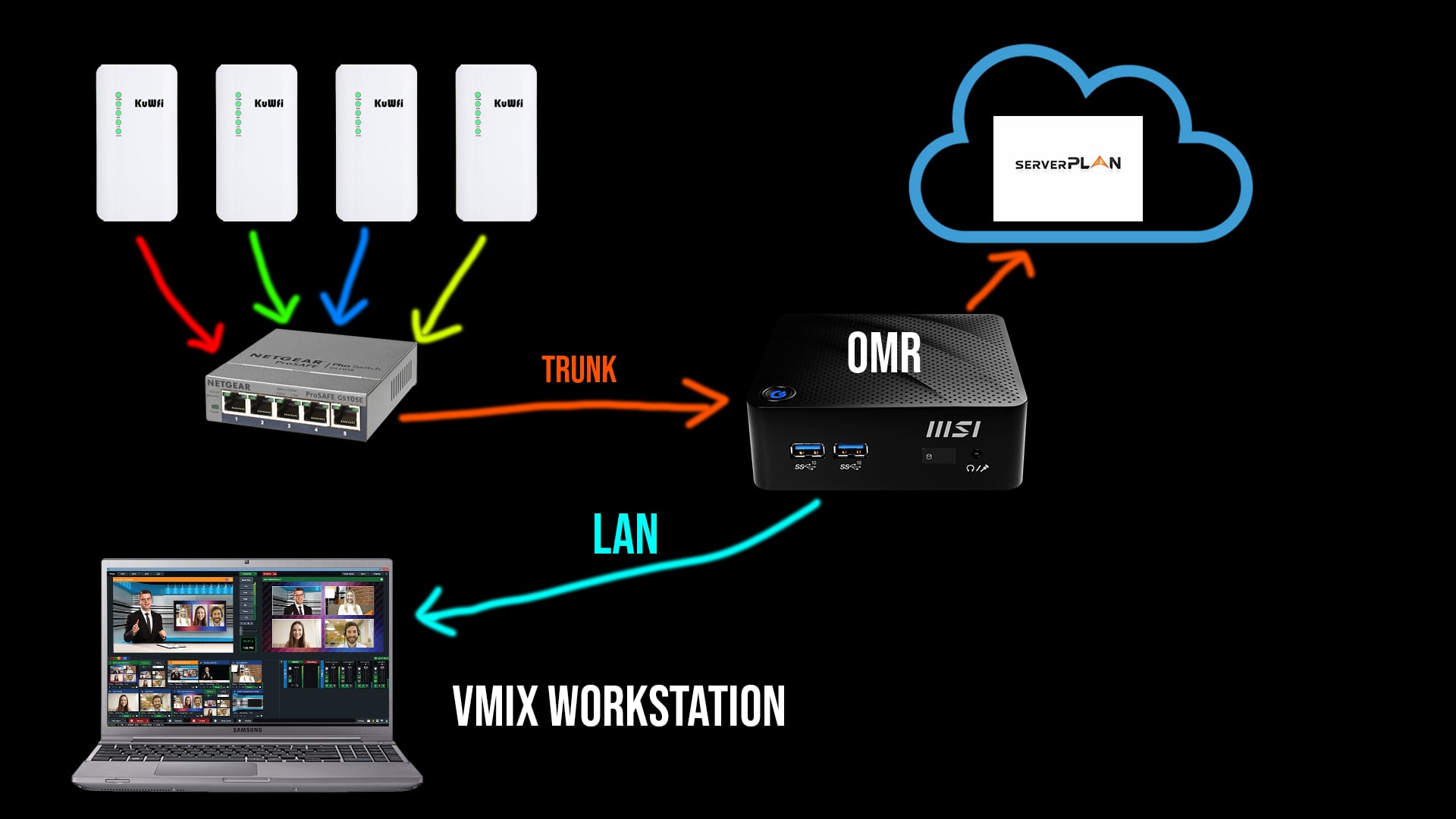

        semtech92 potrei non aver inteso del tutto cosa stai provando a fare ma conosco e ho usato SRT, vMix e in generale protocolli di streaming. Sei veramente sicuro di voler reinventare la ruota e non sfruttare soluzioni esistenti di bonding "cloud", tipo LiveU, Teradek, forse WMT? Fuori budget? Ci sono anche prodotti più accessibili come i prodotti Kiloview venduti da Adcom in Italia. Compri l'encoder e poi installi il loro software sul server e ti risparmi un po' di configurazione
          semtech92 con 2 set da 4 antenne lte cat 4 ( niente di eccezzionale come prestazioni ma fanno il loro )
          Scusa la domanda un po' off topic, ma non sarebbe più efficace utilizzare dei modem che supportano UL CA in italia?
          Alla fine ormai la supportano sia iliad (su tutta la rete), TIM (su tutta la rete), Wind (su parte della rete) e Vodafone (su parte della rete).
          Così facendo puoi toccare i 150Mbps di picco in upload con una singola "sim", sicuramente meglio che usare 2 SIM di uno stesso gestore che magari si agganciano alla stessa cella contendendosi 50Mbps in upload (se ti va bene)

              handymenny Perdona l'ignoranza 🙁 Sono un tecnico AV , sono pochi anni che mi sto cercando di specializzare un pò nel settore IT. Come spiegavo ho una necessità che è sopra tutte le altre, poter far si che chi mi richieda il segnale lo faccia in modalità SRT Caller, quindi lato mio devo esser dietro ad una rete con ip Pubblico Statico, e poter fare il portforwarding che mi serve per far si che questo accada. Purtroppo è una richiesta che mi hanno fatto da poco. In questi anni me l'ero banalmente cavata utilizzando un dyndns sul mio router di regia, e facendomi applicare una DMZ o comunque facendomi fare un pfwd sull'ip che le venue davano al mio router. Sfortunatamente sto trovando difficoltà ultimamente a fare questa cosa. Settimana scorsa sono andato a Genova per un lavoro, e per dire non hanno avuto nessuno che mi potesse applicare quelle regole, e quindi ho dovuto necessariamente utilizzare questo sistema, ma quando ho iniziato a metter troppa carne al fuoco ha iniziato a mostrare i primi sintomi di cedimento, nello specifico stavo ancora usando OVH e non Serverplan che ho preso da poco. La seconda alternativa che ho trovato è quella di passare per un server in cloud su un'altra VPS che mi funziona da Gateway SRT, sostanzialmente io trasmetto verso questo server in CALLER, il server ha il pfwd fatto, e chi mi richiede il segnale richiede l'SRT in CALLER, proprio perché il Server può funzionare in modalità LISTENER. So che è un pò specifica la mia domanda, Però sono sicuro che qui ci sia gente super competente, dalla quale posso solo imparare. Scusate se sono un pò acerbo su alcune cose :/
                semtech92 quindi lato mio devo esser dietro ad una rete con ip Pubblico

                semtech92 quello che sto riscontrando io sono delle problematiche relative ( a mio parere ) sulla configurazione dell'OMR stesso, usando appunto shadowsocks e gloryTUN TCP noto che raggiunti certi limiti iniziano le disconnessioni e la perdita di pacchetti sui flussi SRT , o le vmix call ecc.

                handymenny Così facendo puoi toccare i 150Mbps di picco in upload con una singola "sim", sicuramente meglio che usare 2 SIM di uno stesso gestore che magari si agganciano alla stessa cella contendendosi 50Mbps in upload (se ti va bene)
                Non si usano più SIM dello stesso gestore di solito, il setup ideale è avere almeno una SIM per ciascun operatore + Wi-Fi + Ethernet, le soluzioni commerciali di una certa fascia sono così e la stragrande maggioranza dei collegamenti televisivi, per dire, sono fatti così.

                Presumo che @semtech92 stia usando due SIM di operatori diversi quindi, o almeno io farei così. Non potendo anticipare con precisione quale sia la copertura e la situazione di rete in tutti i luoghi conviene attrezzarsi così piuttosto che affidarsi alla CA in upload, secondo me. Parliamo comunque di pochi Mbps in upload richiesti in totale.

                  Figurati non è questione di ignoranza, tutti usano modem cat 4 per quel tipo di attività.
                  Mi chiedevo se ci fosse qualche altro motivo al parte il mero costo o la disponibilità, perché a me sembra un modo molto poco efficiente di usare la rete 4G (anche perché in italia ci sono 3 operatori e mezzo, con mediamente 3 celle per settore - ignorando TDD e SDL - quindi per forza di cose capiterà che usino le stesse celle)
