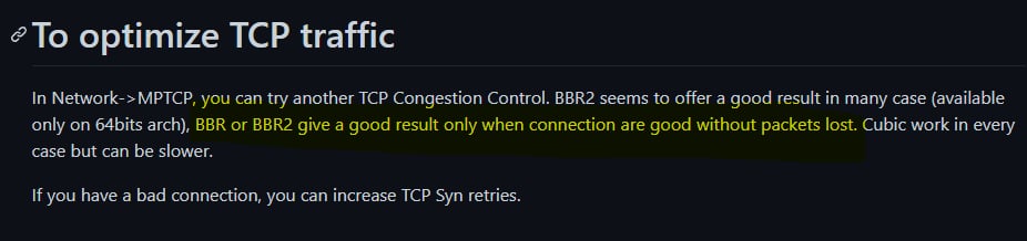

    Ora sulla storia della congestione di MPTCP, effettivamente c'è scritto nella webGUI che il predefinito è BBR, però all'effettivo quando lo installi la prima volta è messo su Cubic, ed andando un pò in giro a guardare su altri forum mi sembra di aver capito che essendo il mio principalmente un utilizzo con antenne router LTE , l'algoritmo Cubic potrebbe esser consigliato. Di norma posso anche metterlo su BBR non ho mai visto una vera differenza per quanto mi riguarda, poi quella voce dove diceva solo se le connessioni sono "buone" mi aveva trattenuto dal preferirlo,
    tra l'altro ovviamente sulla macchina x64 ho anche bbr2, sul linksys ho solo bbr chiaramente come scritto anche sul sito di OMR.

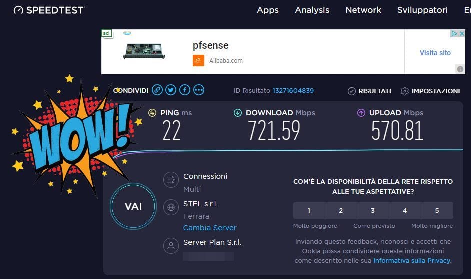

    Quello che posso dire quasi sicuramente è che facendo questa prova mi sono reso conto che con v2ray mi sembra proprio di non riscontrare gli stessi problemi che riscontro con shadowsocks e glorytun TCP, però appunto vorrei capire perché, per esempio a te funziona tutto perfettamente... e la cosa che mi fa più ridere è che so che anche unania ed altre entità che vendono sto sistema lo usano proprio così, ho visto le varie interfacce e lo usano tutti con glorytun TCP e shadowsocks, quindi sono un pò confuso a riguardo, per quello vorrei capire bene il tutto. Utilizzando ServerPlan per dire mi sono reso conto che andando fino ad 1 gbps al contrario di OVH limitata a 250mbps sulla versione media , quando collego la fibra al sistema non vengo limitato dalla vps, ecco uno screenshot dello speed test
