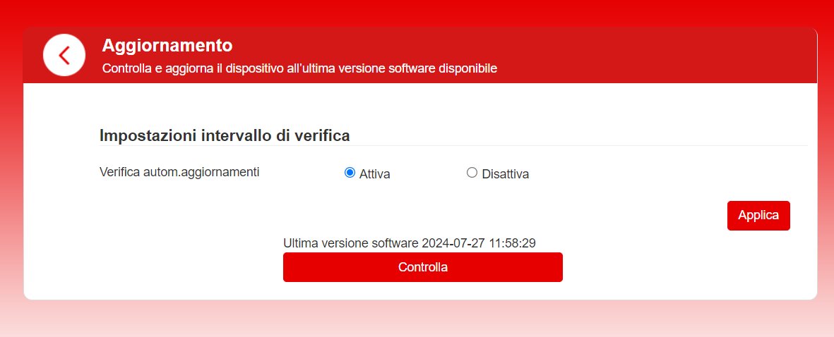

            Appena acceso il router, senza la SIM, ho disabilitato l'update automatico. La versione con cui è arrivato è la ...B0.1 (ricordo che nel primo era la ...B1.0).

            @"stich86" @"cb900f" anche a me sembra strano ma non ci vuole molto a togliersi il dubbio, basta resettarlo senza SIM, e controllare la versione.
            A me segnala un aggiornamento ma mi son guardato ancora dal farlo, chi lascia la strada vecchia per la nuova..., ho la versione T1 e mi chiedo se anche su questa possa provocare lo stesso problema.
