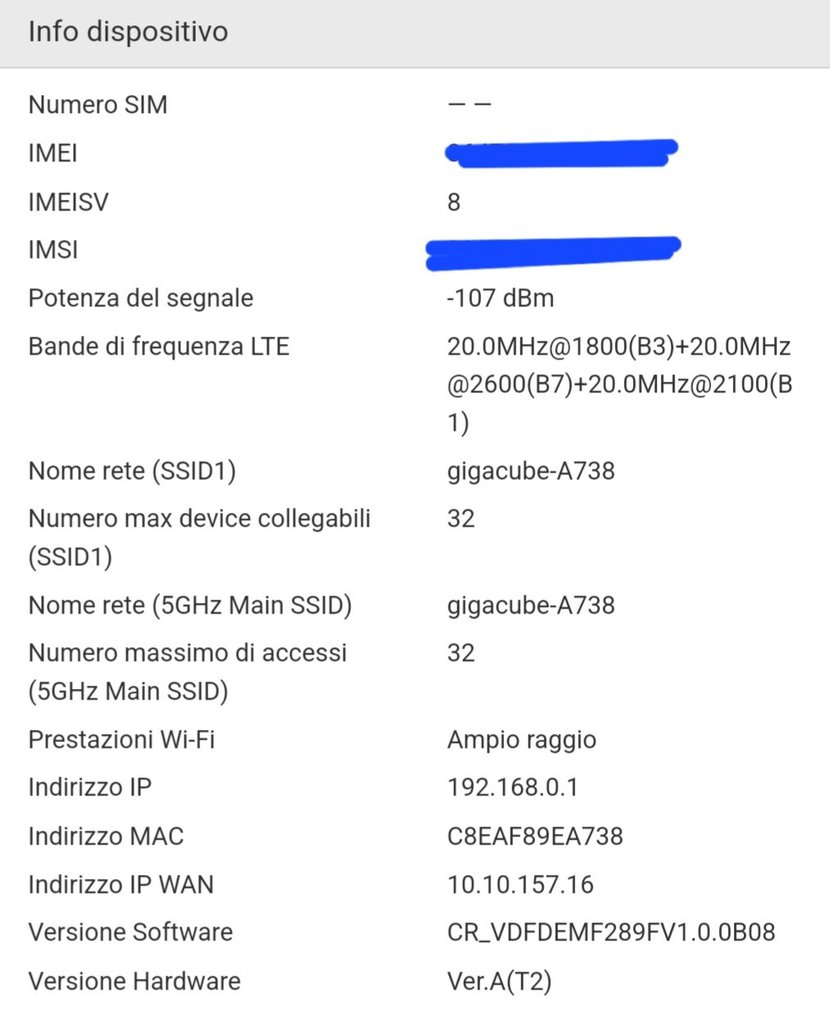

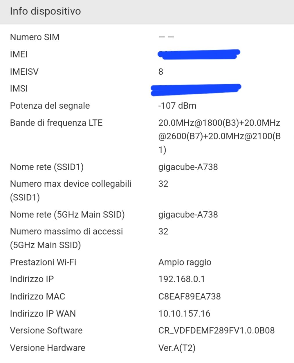

        Buonasera aggiungo il mio. Volevo sapere se posso fare qualcosa a livello di firmware per migliorare la ricezione del segnale e le prestazioni, e se posso sfruttare un'offerta 5G.
          Fabio_rm Ciao, come faccio a verificare se funziona il VoLTE?
            nicovon se hai la versione Vodafone FWA Italia, che io sappia non funziona, se hai la Vodafone Gigacube tedesca credo basti collegare un telefono alla presa RJ11, sulla recensione di Miononno usa una Vodafone Gigacube (T2 credo) e SIM Tim, Se il VoLTE funziona lo vedi, puoi continuare a navigare in 4G mentre usi il telefono
            nicovon Se parli dell'MF289F non è un modem 5G
