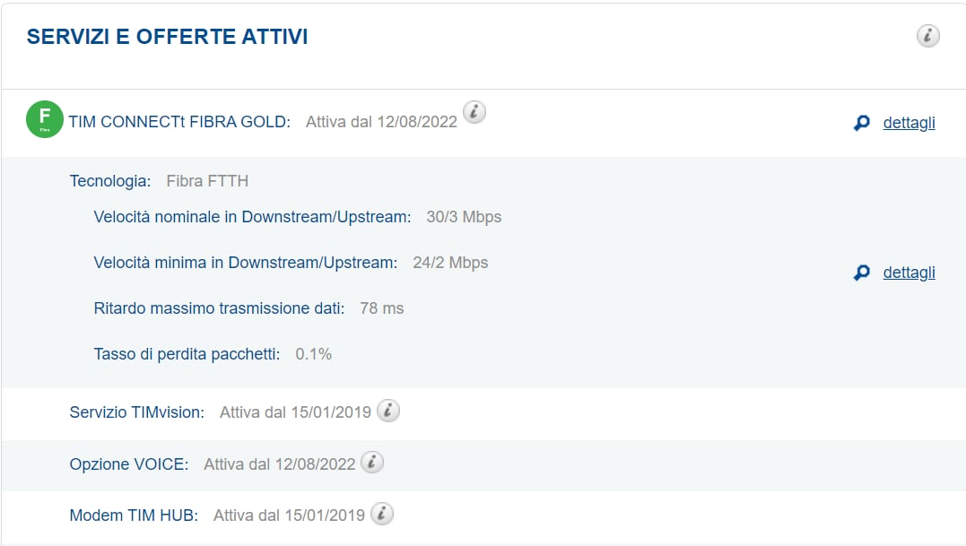

            A conclusione, allego lo stato della linea, che continua ad indicare una 30/3:

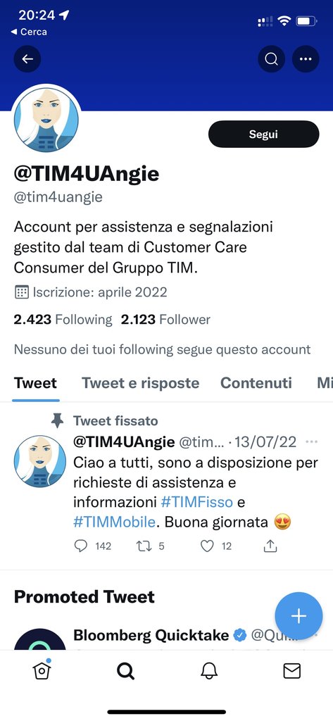

              Non vorrei sbagliarmi ma su Twitter i vecchi indirizzi dell'assistenza TIM non ci sono più. C'è solo Angie ahimè... I thread che avevo in passato dicono tutti utente inesistente. Peccato perché funzionava veramente bene.
              • Max6502 ha risposto a questo messaggio

                Non capisco tutte queste elucubrazioni.
                Ti ho già detto che su quella linea manca l'opzione massima velocità.
                Non serve cambiare modem e non serve chiedere niente ai vicini o ai tecnici on field.

                  cmangiag sono spariti anche a me.. sembrano sostituiti da “angie” da Luglio
                  andreagdipaolo è quello che ho pensato fin dall'inizio, ma il fatto che ora vada a 120/3 invece di 30/3 mi ha fatto venire qualche dubbio.
                    Danubio Prova a chiedere semplicemente l'attivazione dell'opzione "massima velocità" e dovrebbero metterla. Ma ha un costo!
