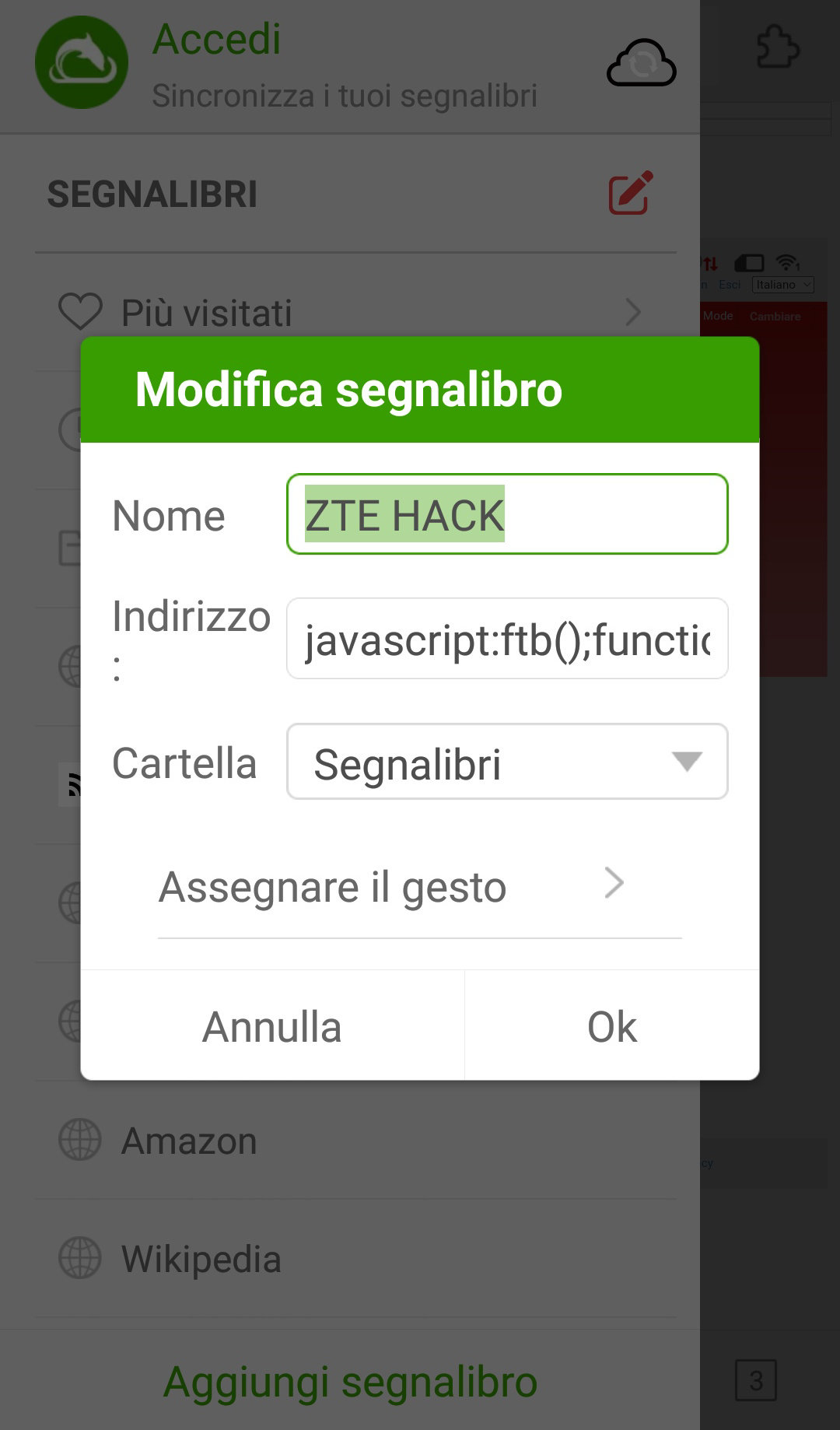

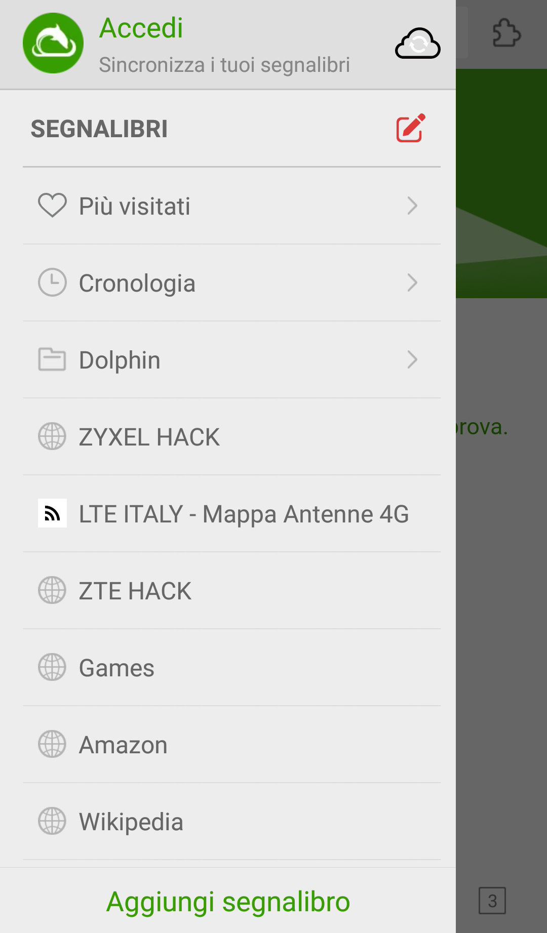

Devi creare un segnalibro dove su indirizzo copi lo script ( disattiva il traduttore ), puoi dargli un nome tipo ZTE hack .

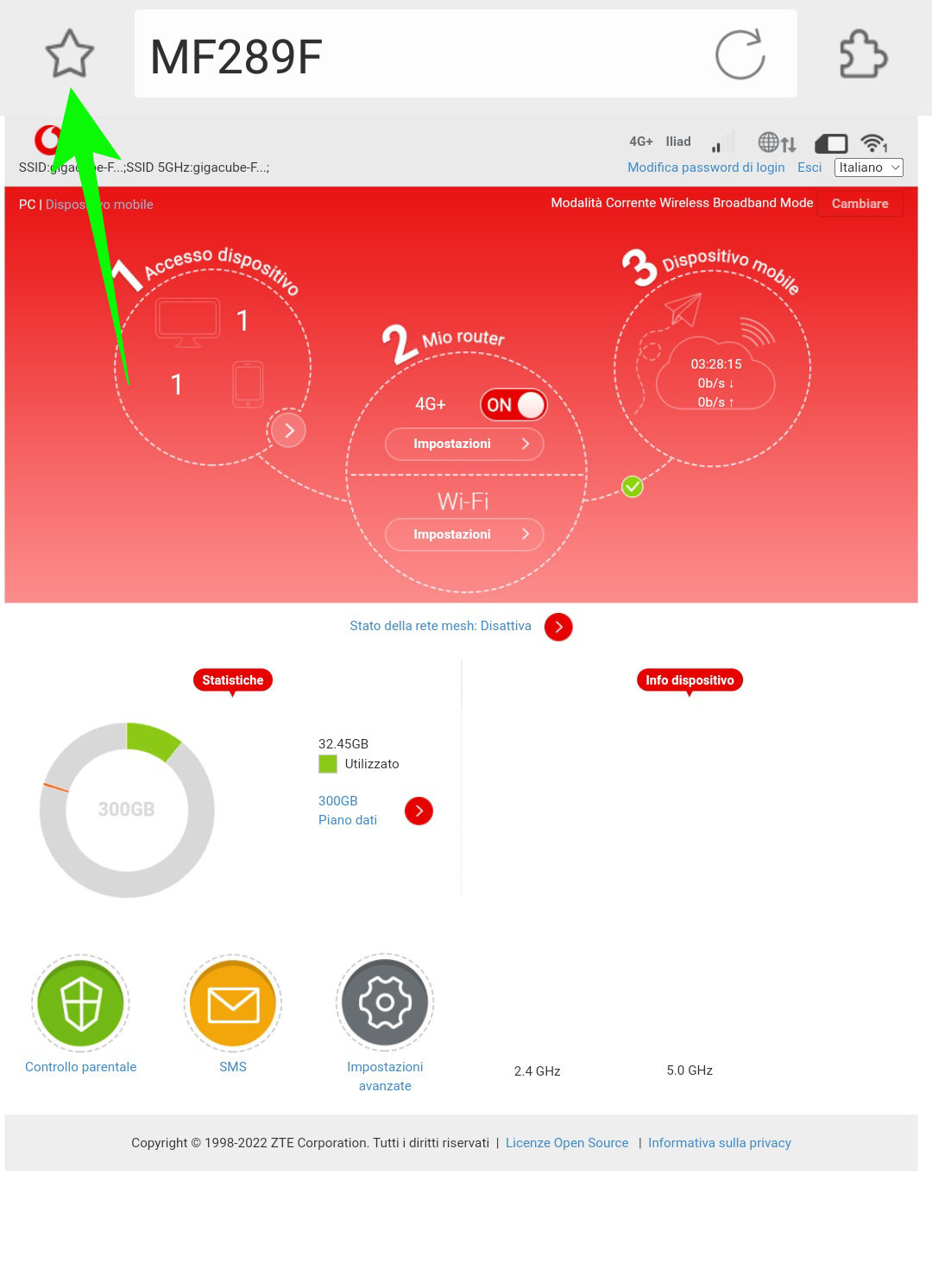

Una volta salvato accedi all'interfaccia web e clicca sulla stellina dei preferiti in alto a sinistra.

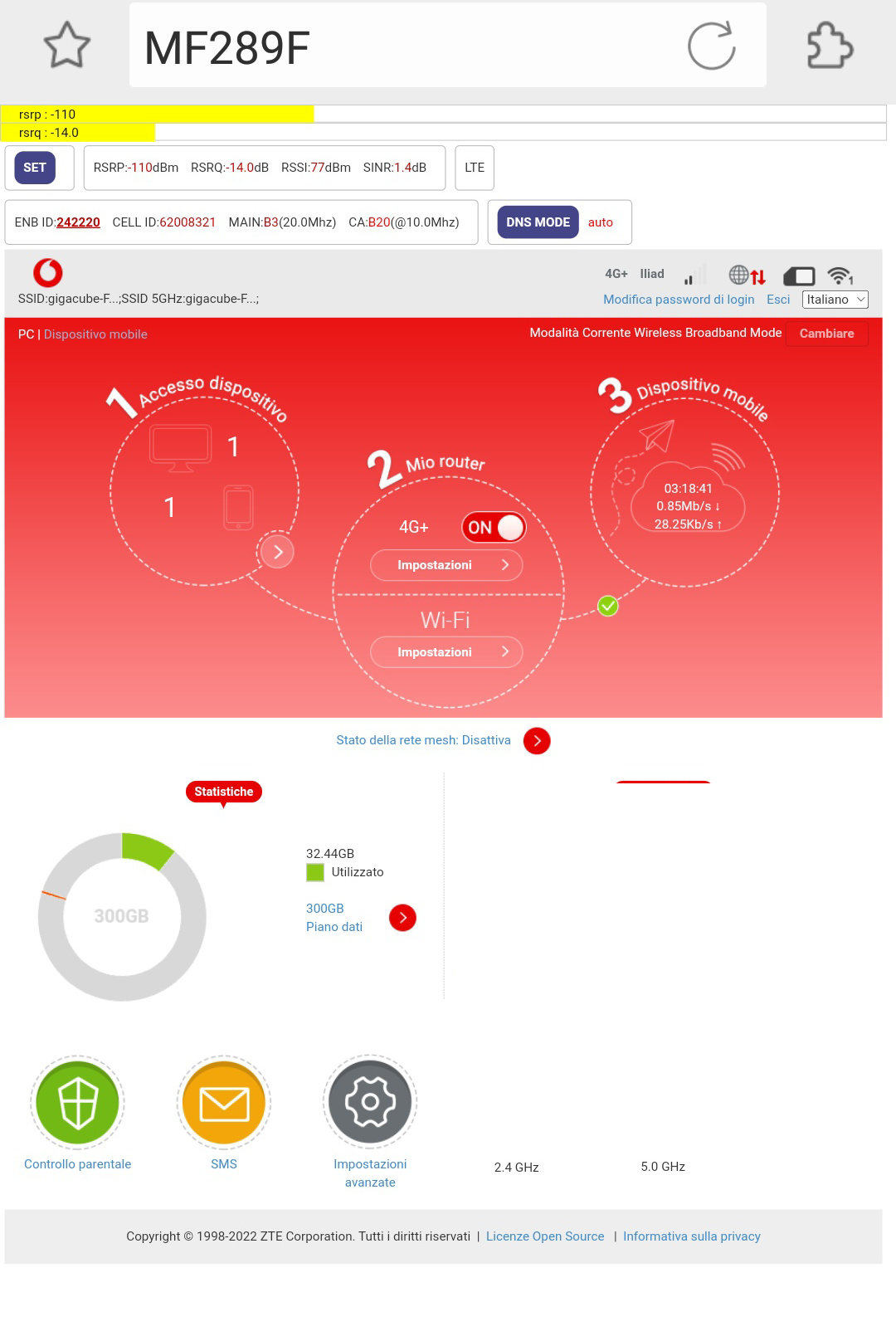

ora clicca sul preferito dell'hack
ti si aprirà l'hack come su pc

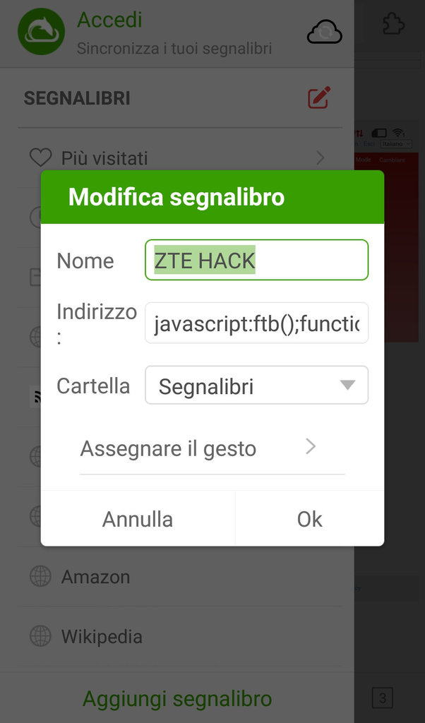

              Beppe16 Grazie mille purtroppo non funziona lo stesso vorrei precisare per aggiungere il segnalibro la procedura corretta dovete eseguirla dalla schermata home altrimenti se state visitando una pagina web vi va salvare solo il nome e non l'indirizzo web da android se ci siete riusciti ad attivare hack fatemi sapere
              Beppe16 mi sono accorto leggendo gli altri commenti che il codice effettivamente non viene tutto copiato è possibile rimpicciolirlo ? io lo ho preso dal video del nonno dedicato al mf289f la procedura la ha fatta da android o PC? magari il codice che ha usato è diverso se lo puo mandare
              • Beppe16 ha risposto a questo messaggio
                Beppe16 Grazie mille sono riuscito a risolvere non so per quale strano motivo da tablet non funziona perché il codice non veniva copiato per intero da smartphone funziona🙂

                    Beppe16 non sono esperto questi valori come sono?
                    non capisco perché di notte riesco a raggiungere i 100/150mbs in download ) di giorno 30/60mbs aggregazione delle bande e come in foto alcune volte varia la 1 banda con B1+7+3 con delle antenne può migliorare? quali possono andare bene da usare all'interno potete consigliarmi qualcuna economica/costosa?
