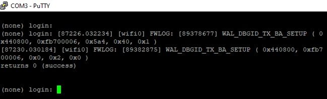

erminio Ciao, scusa ma in questo periodo sono stato preso con il lavoro.
Questo è quello che succede, mi chiede il login, può dipendere dalla chiavetta USB TTL?
  • erminio ha risposto a questo messaggio
    Steeve67 Ciao, in teoria non dovrebbe fare differenza da quel che so io, comunque prova a premere enter un pò prima, quando vedi al lato 60-70 mila, magari scade la sessione non saprei. Se non funziona direi di provare mettendo OpenWRT

    Ciao, scusa se ti rompo, ma quando sono in telnet mi chiede il login e la password che non conosco grazie
      Alessio51 Ciao, ma ti fa connettere con telnet? Da quel che ricordo mi rifiutava la connessione da telnet
        erminio Telnet via putty, da cmd niente da fare porta 23 chiusa. Ho provato un sacco di password, ma non la trovo, invece per quanto riguarda username e’ root.
          Alessio51 Per fare un tentativo prova il numero seriale del router come password oppure admin admin. Attualmente con OpenWrt utilizzando ssh da putty mi chiede di fare login (inserisco root) e posso dare i comandi senza inserire prima la password.
          Tu attualmente che versione software hai del router?
            erminio CR_VDFITMF289F1V1.0.0B02 originale, ma ovviamente non ho ancora sboccato la b20. Lo tengo così per ora perché va come una scheggia, scende mediamente a 150Mbps con Wind
              Alessio51 Su questi router le password sono di solito in un config.bin che opportunatamente decodificato ti da le varie password, ma su questo router specifico non conosco il metodo di estrazione. Comunque se hai l'attrezzatura per connetterti con la seriale puoi comunque avere una connessione diretta con il router senza passare per telnet.
              erminio A questo punto però, bisogna capire se la password è impostata solo su telnet, perchè potresti trovare la password anche sulla seriale come l'utente precedente
