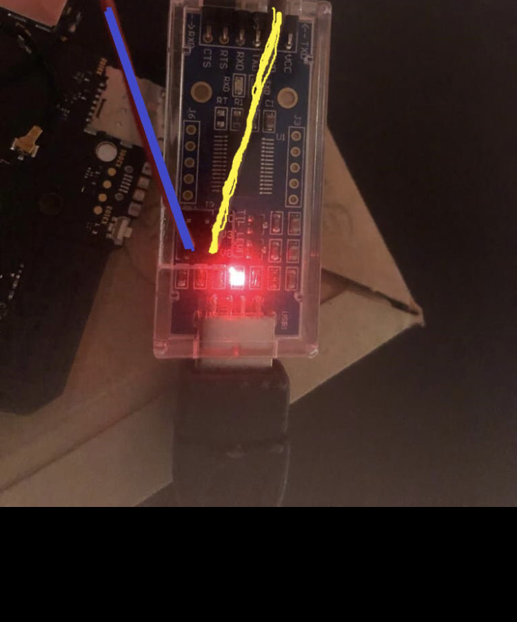

        Buongiorno.. e auguri a tutti di buon anno.ringrazio a chi mi aiuta anticipatamente.ho questo problema fatto la procedura ma non riesco a lanciare su patty il comando .allego foto

        controlla i collegamenti modem rx --> tx seriale modem tx --> rx seriale
        dalla foto non sono collegati rxd txd seriale
        non so cosa hai collegato al modem rx tx.
          Rosso GND
          Blu RX
          GIALLO TX
          Qui ho collegato RX E TX sulla seriale
          Brunone87 nel punto vicino alla presa USB, dove adesso hai i cavi marrone e rosso, non devi collegare cavi, devi solo mettere il ponticello per selezionare i 3.3 volt.
          Il cavo marrone va su TXD, e quello rosso su RXD.
          Grazie mille ora è partito è mi esce questo
