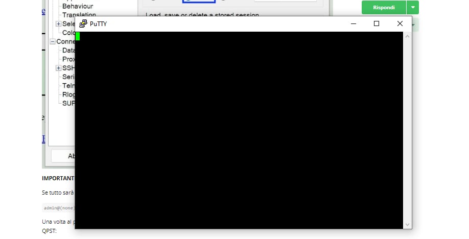

    Buonasera,
    mi sono impantanato qui:
    da cosa potrebbe dipendere che non mi visualizza il prompt?
    qualcuno riesce a darmi una mano per favore?
    potrebbero essere le probe non correttamente agganciate?
    o che altro?
      ci sono riuscito, sbloccato e perfettamente funzionante.
      suggerisco due precisazioni (per l'utente sotto la media..come me) nella guida:
      • aggiornamento driver dell'adattatore TTL..su ben 3 PC la mia non veniva riconosciuta a meno di non effettuare questo upgrade (ci sono riuscito grazie all'intervento dell'utente Luca su gruppo MOD di Telegram); la guida lo dà per scontato..perché non lo accenna..ma secondo me è fondamentale.
      • per chi non ha saldato, come me, le probe funzionano anche solo spellando il filo e agganciandolo direttamente alla seriale del modem

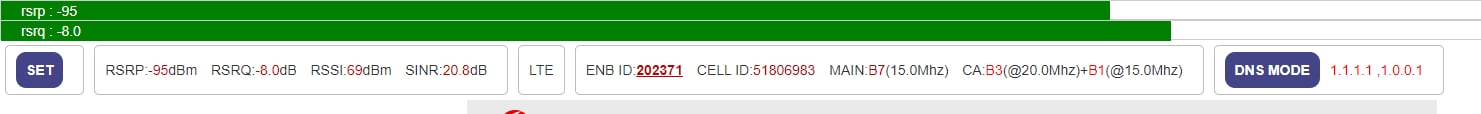

                cb900f per quello che fino a ora c'ho capito io di 'sto router, se non vuoi che usi una certa banda come primaria, basta non iserirla in elenco. Io per il solito problema conosciuto, ho rinunciato a mettere in elenco la B20 che essendo quella col segnale più forte, mi viene presa come main e manda in malora tutto perchè non aggrag più nulla....mettendo inverce 7+3+1 va a quasi 150Mbit contro i 25 e poco più della B20 da sola
                In realtà ho un altro problema di cui scriverò meglio.....può essre che su una BTS Vodafone vengano "£spente" le bande B7 e B1 durante la notte fino alla mattina?!?!
                  Whity67 può essre che su una BTS Vodafone vengano "£spente" le bande B7 e B1 durante la notte fino alla mattina?!?!
                  Sì è possibile, è il risparmio energetico
                  Whity67
                  Se levo la B7 va meno in downloads..
                  • Whity67 ha risposto a questo messaggio
                    cb900f si in effetti non è una soluzione, a me ad esempio va più veloce con B7 primaria e B3+B1 aggregate ma appunto mi sta succedendo che di notte mi perda B1 e B7....forse è solo la SIM Poste Casa Web che è limitata, può darsi che quella Vodafogn originale non abbia queste limitazioni

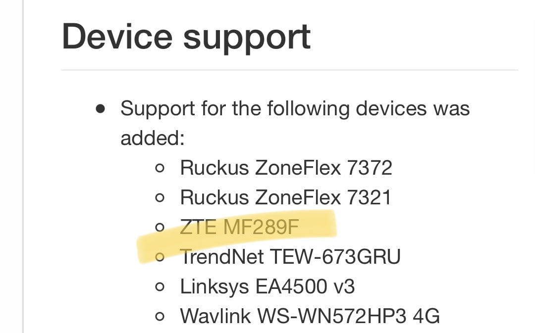

                    2) ho visto che è ufficialmente compatibile con openWRT, quali sono i vantaggi di quel firmware? Va cmq aperto per installarlo o si puo fare tutto via software?
                    Chiedo scusa se l'ultima domanda è OT, grazie anticipatamente
                    • cb900f ha risposto a questo messaggio

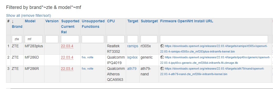

                      Carletto85 ho visto che è ufficialmente compatibile con openWRT,
                      dove lo hai visto? sul sito openWRT non lo è
