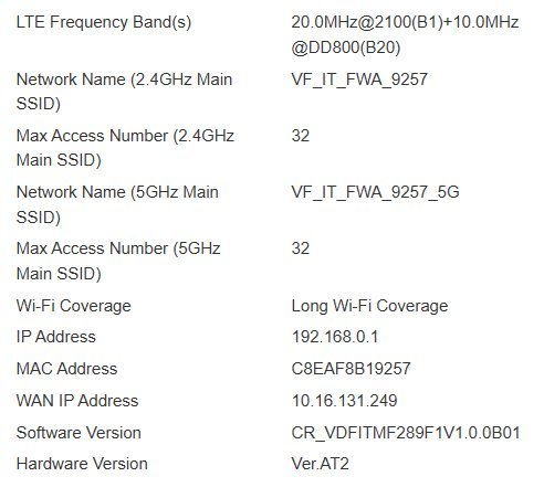

        HantraxHat
        riscontro lo stesso problema, con richiesta di password admin ( sw version: CR_VDFITMF289F1V1.0.0B10 hw version: Ver.AT2). Forse sarebbe bene inserire un warning al riguardo nella prima pagina nella guida.
