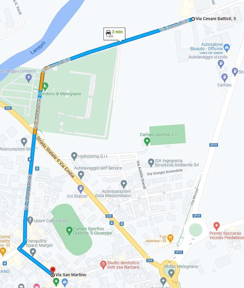

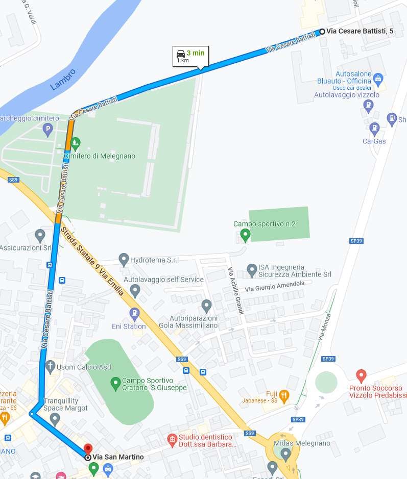

            Riguardo al resto, per riassumere:
            se questo è il 5 (NON di Melegnano) esattamente 1km di distanza dal cabinet che ho di fronte casa:

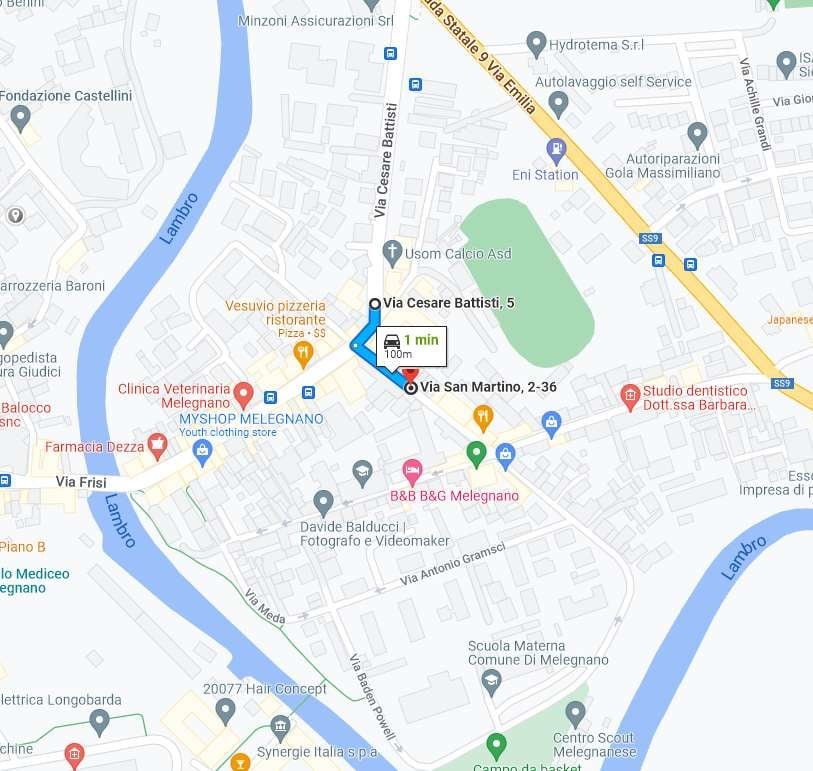

            e questo invece è dove sono adesso, il 5 di Melegnano, a circa 100 metri dal cabinet - 100 metri come viene indicato su Fibermap il 5/5 (che ribadisco: non esiste) e tutti gli altri civici della zona:
            è comunque implausibile che si tratti di un errore?
              database la tua linea sta funzionando su meleitaf096 che è l'onu di centrale (centrale che è dalla parte opposta rispetto alle tue elucubrazioni cioè in via papa giovanni xiii) e allo stesso modo sono lì sopra funzionanti tante altre linee fttc attive al tuo civico

              che poi vicino a te ci sia un armadio con onu non fa testo, il tuo box cioè quello su cui arriva il cavo che esce dal tuo appartamento è 00210A_C02/0:4 e non quello che arriva sull'armadio che hai vicino a casa tua...insomma mettiti il cuore in pace
