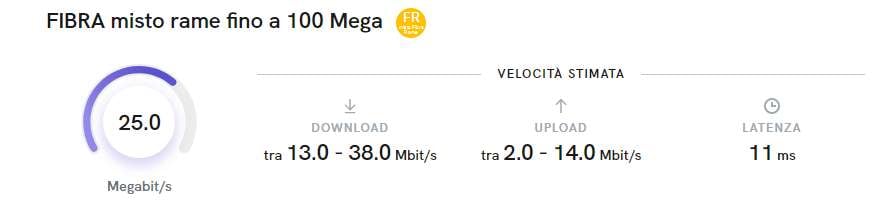

Vorrei passare da un'ADSL a una FTTC.
Inserendo su Fibermap l'indirizzo del mio condominio (civico "5") risulto però a 1082 metri dall'armadio.
Durante la verifica della copertura sui siti di ogni operatore mi vengono infatti garantiti al più 20Mb/s in dowload.

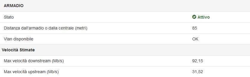

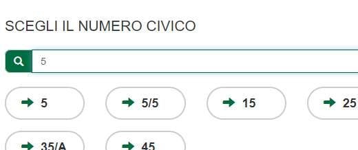

Tra le opzioni selezionabili al momento di scegliere il numero civico è presente però un fantomatico "5/5" che invece risulta a 85 metri dall'armadio, congruentemente alla distanza dei civici adiacenti, il 3 e il 7, e che evidentemente rappresenta il mio condominio.
I cabinet di Tim e Fastweb sono infatti a poca distanza da casa. L'equivoco credo sorga dal fatto che la via prosegua senza cambiare nome in una frazione con diverso CAP; la distanza di 1000 metri è coerente infatti con l'altro indirizzo.

Con l'indirizzo 5/5 (quindi quello con la distanza dal cabinet corretta) su Fibermap e sul sito di ogni operatore viene stimata una velocità di download massima attorno ai 90Mb/s.

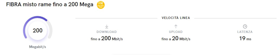

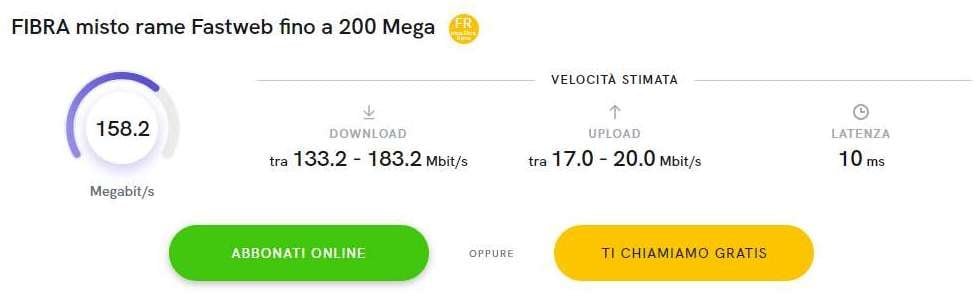

Fastweb offre "FIBRA misto rame Fastweb fino a 200 Mega FR" (SLU, presumo) e una velocità stimata compresa tra 133.2 - 183.2 Mbit/s.
Si tratta di una stima affidabile?

Abbonati al 5/5, nessuno ti chiederà mai un attestato sull'esistenza del civico 5/5.
    secondo me le stime di fastweb sono sballate, io ad esempio non sono coperto da nulla ma per FW:
      KRZ
      Con l'indirizzo erroneamente dato a 1000 metri di distanza dall'armadio mi restituisce stime verosimili, non saprei dire.
      Sono comunque portato a credere anche io che la stima di 150 Mb/s sia esageratamente generosa rispetto ai 90/100 Mb/s stimati altrove (all'atto pratico mi cambierebbe poco)
      KRZ Fastweb quando vede a DB tim distanza > 600 mt molto spesso pensa che sia un errore del DB e riporta questi dati.

        Proprio per evitare questioni simil-burocratiche è meglio usare il 5/5, sia mai che vadano a cercare un altro civico in quanto il tuo non corrisponde a ciò che dice Tim ONE.
