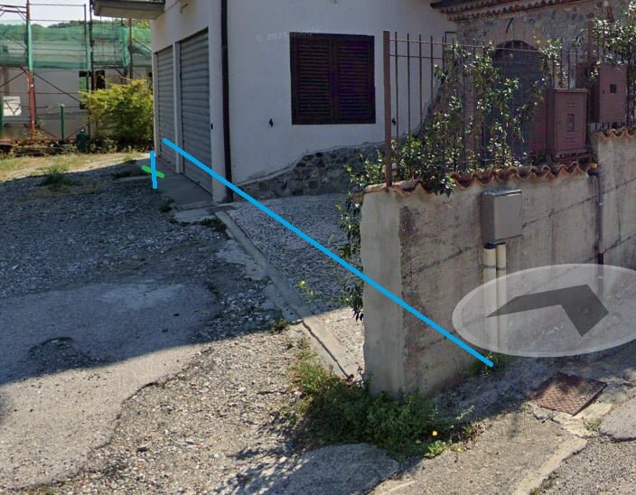

Salve, oggi il tecnico è venuto per il sopralluogo e mi ha detto che purtroppo loro non possono usare l'infrastruttura Telecom, mi hanno detto che loro lavorano sotto appalto di OpenFiber e non di Telecom e quindi non possono usare i loro corrugati. Io ho cercato in tutti i modi di spiegargli che possono (sopratutto dopo l'ultimo accordo di Tim e OpenFiber).

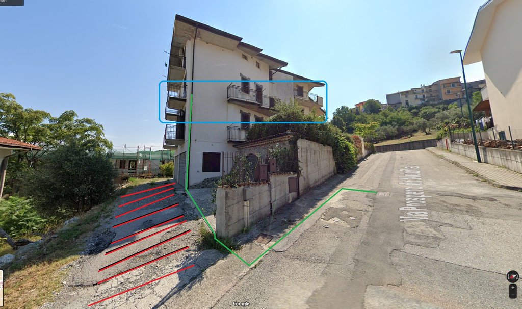

Lui ha detto che possono fare lo scavo così come si vede qui sotto in foto e far passare la fibra fino al muro e poi scavando su suolo privato, arrivando poi all'abitazione e facendo la verticale fino al mio piano.
Il problema è che tutta quella parte che vedete non è mia ma del mio vicino, quindi è da escludere che si possa scavare li. Qualcuno ha avuto qualche esperienza simile? Se si come ha risolto? Grazie

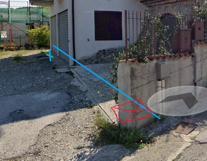

          QC96 Dalla foto si vede bene: alla chiostrina salgono due tubi, uno che è quello che arriva dall'armadio ed uno che è quello che va a casa tua, loro possono entrare nel secondo a patto che sia in zona privata e che ci sia un tombino, ma NON possono passare per il distributore senza autorizzazione da TIM ed ovviamente non la chiedono.
          Per me tu gli prepari un bel raccordo in proprietà privata fino ad un tubo telecom o enel e loro lo usano senza storie.

                  Perché OF non può in nessun modo entrare nel distributore TIM (la chiostrina) e nelle pertinenze del distributore TIM. Può sfruttare i corrugati, i passaggi, ma non il distributore, neanche sotto autorizzazione.
                  La zona in rosso è OFF limit per OF e per qualsiasi operatore non proprietario, tutto il resto può essere usato.

                    Non posso farlo perchè come dicevo su quel tratto non è mio ma del mio vicino, il mio suolo privato è tutta l'altra parte adiacente al secondo garage.

                      QC96 Non posso farlo perchè come dicevo su quel tratto non è mio ma del mio vicino, il mio suolo privato è tutta l'altra parte adiacente al secondo garage.
                      Magari potresti provare ad intercettare il corrugato che va dentro casa all'esterno del muretto tramite una scatola...

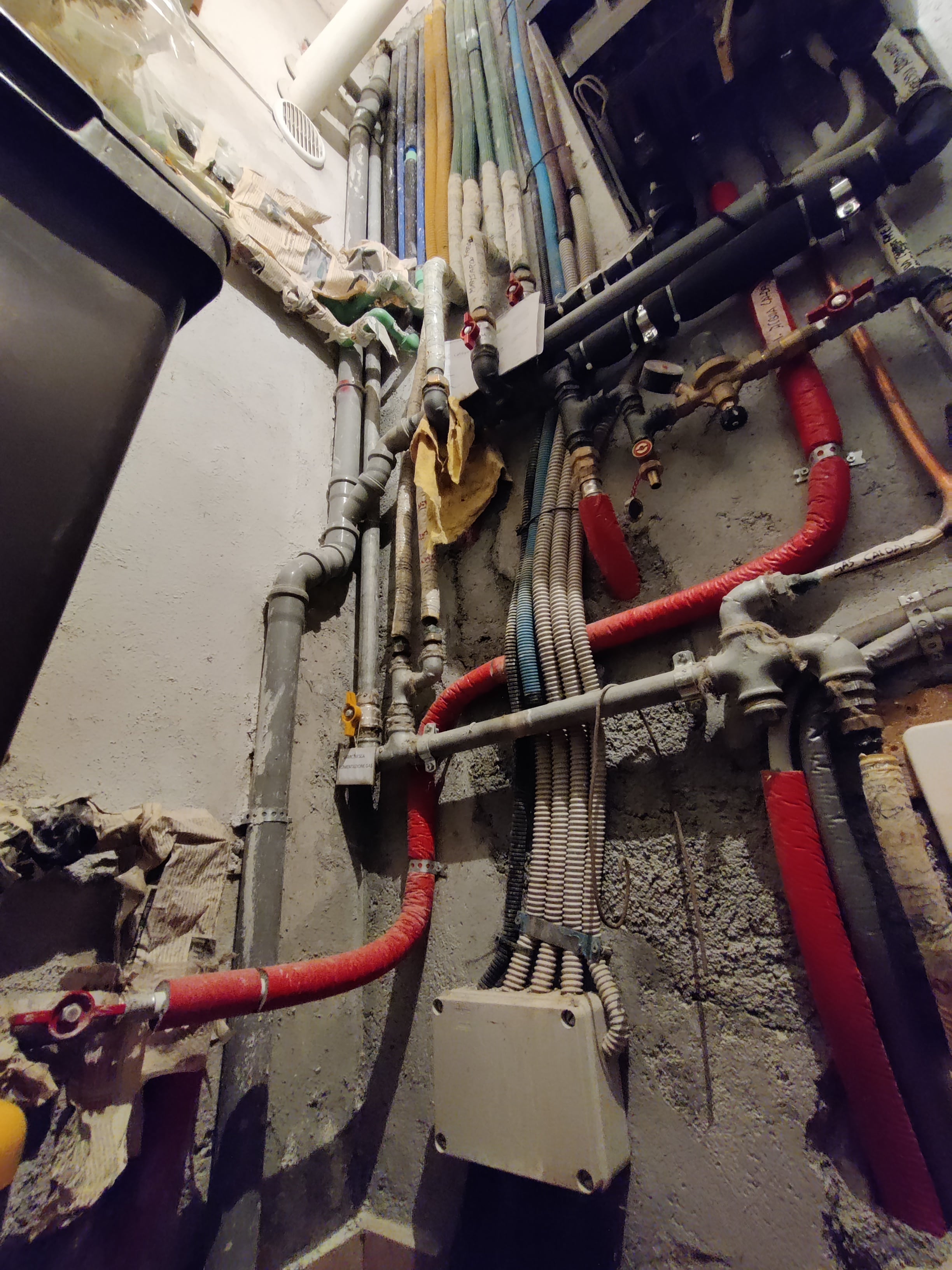

                                Eh Vallo a dire a chi ha portato la fibra (area bianca) nel mio condominio. Discesa del multifibra con lo stesso corrugato dei cavi Tim, ingresso dentro la chiostrina all'interrato, foro di uscita fatto sul lato per fare andare il multifibra nel partitore Open Fiber, foro di ingresso per passare i monofibra all'interno della chiostrina e risalire su in appartamento tramite il corrugato che ospita i doppini telefonici...
