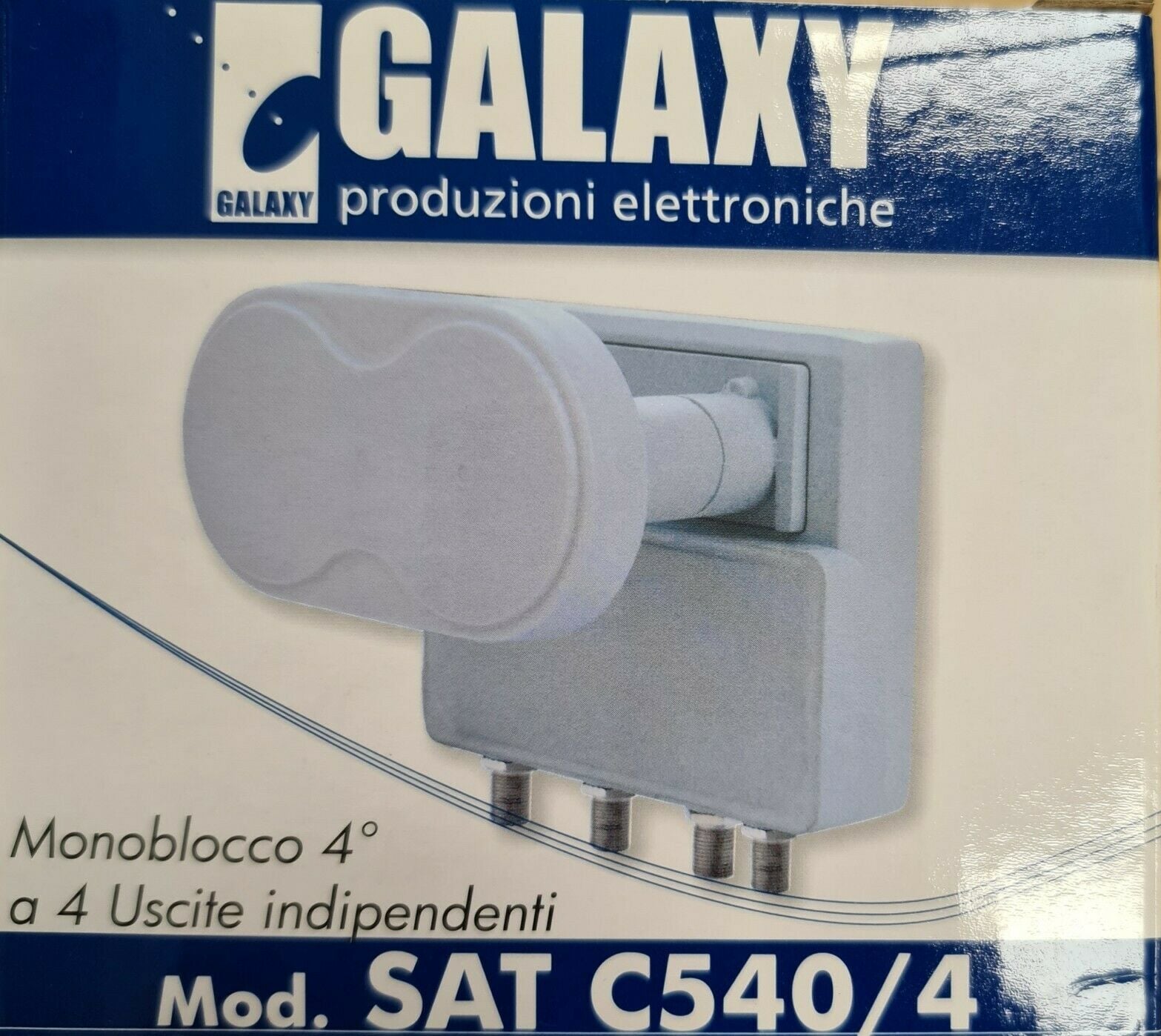

            Vorrei sostituire il singolo LNB a doppia uscita con un dual feed monoblocco a 4 uscite oppure due mono feed a 4 uscite con 4 switch 2x1 per avere 4 calate distinte del SAT.

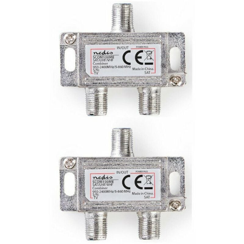

            Sostituendo due cavi, quello DTT e uno di quelli SAT con il Cavel SAT 501, che è più piccolo, non dovrei avere problemi a passare per il corrugato.
            Una delle due prese passanti citate è in un punto che non mi interessa, potrei tranquillamente eliminarla per arrivare ad un totale di 5 prese.
            Una delle quattro calate quindi metterei uno splitter o partitore 1x2 per sdoppiarla. In questo caso uno dei due SAT sarà master e l'altro sarà slave.
            Ha senso una tale trasformazione oppure sto sbagliando qualcosa?

              Al posto di utilizzare 4 Mix 2x1 potresti reperire degli Switch 2x1 con Mix Integrato in modo da limitare l'attenuazione senza aggiungere un altro componente passivo sulle calate.
              X quanto riguarda Lnb, ti sconsiglio l'uso del Monoblocco perché non sono molto flessibili se utilizzati x i 6° Gradi di Apertura x la ricezione di Astra/HotBird; opterei quindi x un Dualfeed con 2 Lnb a 4 uscite indipendenti con relativa staffa come:
              Questa configurazione ti consente in futuro di realizzare un DualFeed su differenti slot satellitari senza la limitazione.
              Nel caso in cui il DualFeed da realizzare presenti un Grado di Apertura fra 2 Slot satellitari Inferiori fino a 4° sarebbe consigliabile utilizzare Lnb a Profilo Ridotto; mentre x i 3° Gradi di Apertura Monoblocco.
              Qualora vengano utilizzati dei Lnb Monoblocco verifica sempre la compatibilità in relazione al Diametro dell'Antenna.

                Mckernan Al posto di utilizzare 4 Mix 2x1 potresti reperire degli Switch 2x1 con Mix Integrato in modo da limitare l'attenuazione senza aggiungere un altro componente passivo sulle calate.

                PS Cosa ne pensi del Rogetech DS-7031? Quello che hai postato è difficile da reperire. Ho trovato, della stessa azienda, il P.162-TW che pare pure essere meglio del E.162-E perché se non altro può essere installato esternamente. Opsss però così abbiamo un problema non si poco conto, devo forzatamente tenerli separati, switch e mix perché ho le due antenne nei due lati opposti del tetto! 🙁
                Mckernan X quanto riguarda Lnb, ti sconsiglio l'uso del Monoblocco perché non sono molto flessibili
                Io opterei sull'accoppiata Eutelsat/Hotbird, quindi con 4° di apertura. Forse sbaglio, ma su Astra c'è ben poco di interessante, pochi canali in italiano, viceversa su Eutelsat ci sono un sacco di canali italiani. Perché va più di moda l'accoppiata con Astra?
                Capisco che 2 LNB ti consentono di cambiare l'apertura volendo; però il monoblocco è più semplice da posizionare, una volta centrato un satellite l'altro è centrato di conseguenza! 😉
                Mckernan Lnb Inverto : con un buon Rapporto Qualità/Prezzo; non a Livello di Invacom che fornisce un Diagramma x Certificazione della Figura di Rumore del Lnb.

                Mckernan Staffa Universale DualFeed: x Lnb con Diamtro da 40mm.
                Considera che ho una Fracarro Penta da 85, non tutti i supporti vanno bene per le Penta, da quello che ho capito ne hanno di specifici.
                Mckernan Nel caso in cui il DualFeed da realizzare presenti un Grado di Apertura fra 2 Slot satellitari Inferiori fino a 4° sarebbe consigliabile utilizzare Lnb a Profilo Ridotto; mentre x i 3° Gradi di Apertura Monoblocco.
                Tipo i Fracarro UX-QT a 4 uscite, sono pure loro a profilo ridotto. Però stavo valutando anche una monoblocco tipo questa:

                  Concordo che il Monoblocco sia di + facile puntamento, in mancanza di Strumentazione adeguata, poiché l'Antenna risulta già puntata su HotBird ma come ti ho detto nei precedente post non garantisce flessibilità in caso di un successivo ripensamento; oltre al fatto che questi dispositivi rappresentano un compromesso, in relazione al Diametro e Distanza Focale dell'Antenna, trascurabili quando il diametro non eccede i 90cm.
                  La Fraccarro non realizza inHouse gli Lnb, sono prodotti realizzati da altri marchi brandizzati Fracarro; in ogni modo, conoscendo la storia della ditta in questione, credo siano di Buona Qualità.
                  La Staffa Universale, sfruttando la possibilità di essere fissata sul collare del Lnb presente nel Fuoco Primario, garantisce la possibilità di essere installata su qualunque tipologia di Antenna; non ho idea se la Penta disponga di supporti specifici come Fuba o Gibertini.
                  Riguardo al Profilo della Penta potrei avere alcune perplessità x la realizzazione di un Sistema DualFeed poiché, proprio in relazione alla sua Forma Caratteristica, Lnb, presente nel Fuoco Secondario, potrebbe presentare un minore rendimento rispetto ad una Parabola OffSet Tradizionale; è pur sempre vero che l'Angolo di Apertura richiesto è Limitato a 4°.
                  Al luce di queste considerazioni, sarebbe consigliabile mettere nel Fuoco Primario il Satellite con Minore Potenza; ma visto l'Angolo ridotto a 4° e i Satelliti in questione si potrebbe evitare di mettere mano al puntamento.
                  Galaxy dispone a catalogo ottimi prodotti, ho usato molto spesso i sui Lnb e devo ammettere che sono di buona fattura.
                  Il Monoblocco in questione, vista la presenza di uno Switch 2x1 Integrato, ti semplificherebbe di molto i lavori x l'implementazione del DualFeed (Verifica Compatibilità dello Switch DISECqC Integrato con i STB & Diametro Antenna - Angolo di Apertura); soluzione consigliata x il Rapporto Costi/Benefici.

                    Mckernan Concordo che il Monoblocco sia di + facile puntamento, in mancanza di Strumentazione adeguata, poiché l'Antenna risulta già puntata su HotBird ma come ti ho detto nei precedente post non garantisce flessibilità in caso di un successivo ripensamento; oltre al fatto che questi dispositivi rappresentano un compromesso, il relazione al Diametro e Distanza Focale dell'Antenna, trascurabili quando il diametro non eccede i 90cm.
                    Considera anche che è quasi impossibile che ci sarà un ripensamento; già oggi il 90% delle visioni avviene online con altre piattaforme in streaming. La parabola era stata installata per Sky, riutilizzata ora per vedere in HD canali che con il terrestre altrimenti non lo sono, il dual feed servirebbe solamente per beccare alcune emittenti locali che sono fuori dal 13E ma sono presenti sul 9E.
                    Mckernan La Fraccarro non realizza inHouse gli Lnb, sono prodotti realizzati da altri marchi brandizzati Fracarro; in ogni modo, conoscendo la storia della ditta in questione, credo siano di Buona Qualità.
                    Lo sospettavo; comunque non è che voglia avere tutto con lo stesso brand, ma sono facilmente reperibili ed ad un prezzo non eccessivo. Non conoscendo nessuno degli altri marchi, se sia o meno il caso di spendere meno e se qualitativamente ne valga la pena prendere alcuni marchi sconosciuti, a spannometro mi ero buttato su FR. Inverto ad esempio non mi diceva nulla, probabilmente è una spanna sopra a FR. 😉
                    Mckernan Galaxy dispone a catalogo ottimi prodotti, ho usato molto spesso i sui Lnb e devo ammettere che sono di buona fattura.
                    Lavori quindi nel settore? Non parli da hobbista quindi?
                    Mckernan Il Monoblocco in questione, vista la presenza di uno Switch 2x1 Integrato, ti semplificherebbe di molto i lavori x l'implementazione del DualFeed; soluzione consigliata x il Rapporto Costi/Benefici.
                    Ti faccio nuovamente notare che ho le due antenne sul colmo del tetto, la terrestre zancata al muro ovest e la satellitare zancata al muro est, quindi il tuo ottimo suggerimento di usare uno switch con entrata mix del terrestre mi obbligherebbe, nel caso di un dual feed, a scendere con 8 calate (4+4 dei due LNB), attraversare nel corrugato tutto il tetto da est a ovest dove arriva la calata del terrestre e qui collegarlo allo switch-mix per poi scendere sulla parete ovest nell'impianto con 4 calate.
                    Peccato che con 5 calate, anche 5, ci passo nel corrugato, con 8 proprio la vedo dura se non impossibile! 🙁
                    Quindi sua per il dual feed, che già standard per un monoblocco, devo cercare di scendere dalla parete est con 4 calate, oppure, in alternativa, dovrei passare la calata del terrestre dalla parete ovest andando contro corrente col corrugato e dal sottotetto passarlo dietro la parabola in risalita, così invece di passare 4 cavi ne avrò 5, dei quali 4 in discesa ed 1 in salita. Il tutto per uno swtich-mix che mi attenua leggermente meno il segnale ma allungo la strada del terrestre di una decina di mt, quindi quello che guadagno dallo switch-mix forse lo perdo con la strada aggiuntiva che faccio fare al cavo terrestre.
                    Quale opzione ritieni più sensata? 🤔
