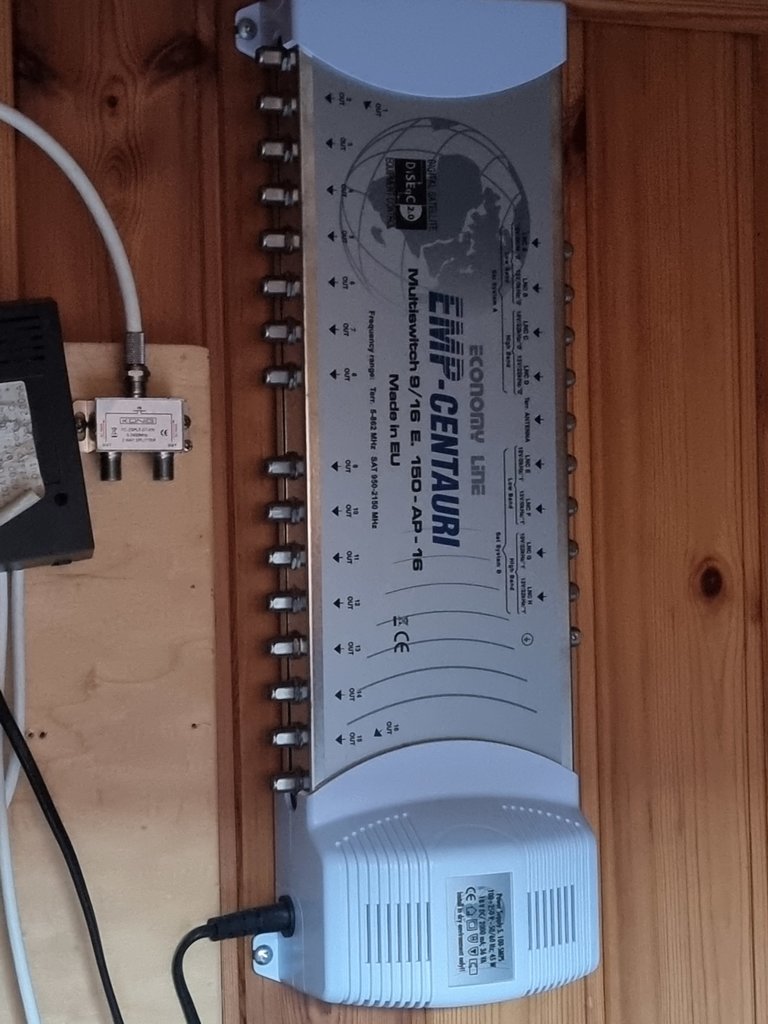

Potresti utilizzare un Multiswith, non in Cascata, con Distribuzione a Stella; in questo tipo di Impianto sarà necessario stendere un cavo x ogni utenza o postazione Televisiva (se i cavidotti lo consentono).
Non ho idea se sono disponibili Multiswitch, in questa tecnologia, che consentano la distribuzione compatibile con i Sistemi SCR (Unicable) o dCSS (Unicable II) x ogni linea Utente.
A differenza dei Sistemi Multiswitch in Cascata è possibile distribuire fino a 4 Slot Satellitari (Satelliti) ni modo + semplice.
Nel mio impianto domestico ho utilizzato questa soluzione x distribuire un sistema DualFeed su Astra & HotBird; nella foto modello x 2 Slot Satellitari con Mix DTT & Distribuzione x 16 Utenze Indipendenti (Universal)
X Vedi EMP-Centauri la sezione relativa a Multiswitch (non in Cascata) a 4 Slot Satellitari.
x incrementare la capacità dei cavidotti potresti prendere in considerazione la sostituzione dei cavi nella calata con cavi Microsat.
