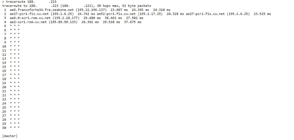

MiloZ Percorso inverso da Amazon Paris verso la mia linea:
Ciao! Scusa il disturbo, ma come faccio a fare un traceroute inverso?
È possibile farlo tramite un looking glass verso la mia linea?

    mirko991 Ma posso farlo con qualsiasi looking glass?
    Come mai il ping non funziona?
    Invece per quanto riguarda le altre domande mi sapresti rispondere o attendo un riscontro di Milo?
      Undici213 Ma posso farlo con qualsiasi looking glass?
      Inserisci il tuo indirizzo IP, scegli il tipo di test che vuoi eseguire e infine seleziona l'hosting di tuo interesse.
      Undici213 Inoltre devo cambiare ISP (FTTC) e questi sono i valori di un amico che abita vicino a me (più vicino al cabinet, ma in prima derivata, non so se influenzi la latenza) con TIM da Giugliano in Campania (prov di Napoli) verso quelli che dovrebbero essere gli AWS di Francoforte, secondo te si può fare meglio con altri ISP?
      No, anche perché con TIM hai già peering diretto verso i servizi AWS.

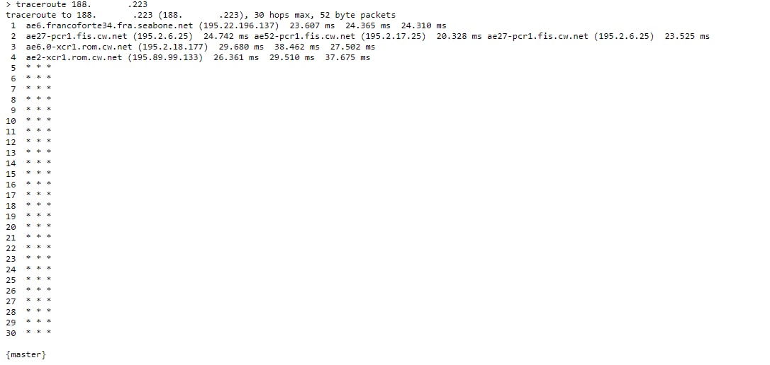

        mirko991 Inserisci il tuo indirizzo IP, scegli il tipo di test che vuoi eseguire e infine seleziona l'hosting di tuo interesse.
        Grazie, dal sito che mi hai inviato ci ho provato e bene o male va (si ferma a Roma da quel che capisco) = Foto 1

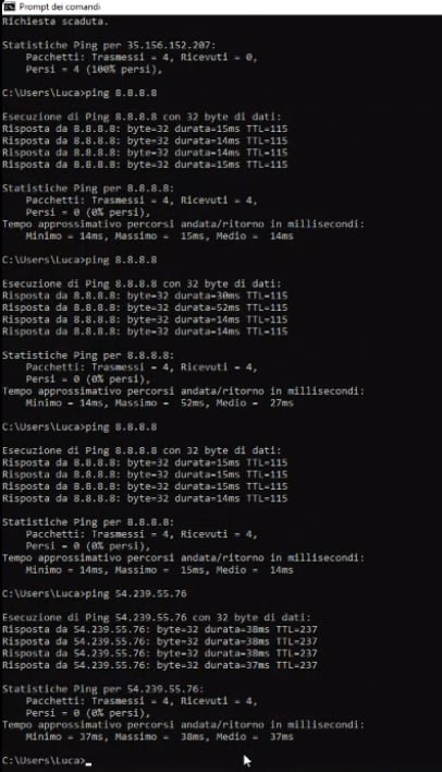

        Mentre provando da un ISP non so perchè praticamente è come se non adasse proprio (Foto 2)
        mirko991 No, anche perché con TIM hai già peering diretto verso i servizi AWS.
        Anche se gli altri ISP hanno più instradamenti rispetto a TIM che ha solo Sparkle?
          Undici213 Grazie, dal sito che mi hai inviato ci ho provato e bene o male va (si ferma a Roma da quel che capisco) = Foto 1
          A te interessa vedere il percorso che fanno i pacchetti (AWS <-> Rete interna Vodafone, in questo caso), se arriva o meno a destinazione poco importa. Comunque nel tuo caso non arriva a destinazione perché probabilmente le richieste di ping ICMP sulla WAN sono disabilitate (sul tuo router). Poco male comunque.
          Undici213 Anche se gli altri ISP hanno più instradamenti rispetto a TIM che ha solo Sparkle?
          Beh, se a te interessano i server AWS non importa avere più transiti a disposizione. Il tuo ISP ha già un'interconnessione diretta con questi servizi.

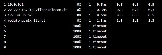

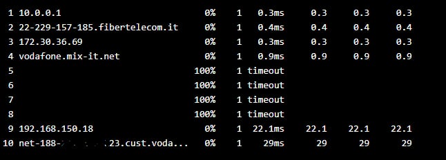

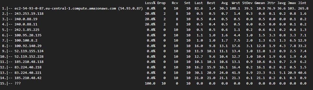

              mirko991 A te interessa vedere il percorso che fanno i pacchetti (AWS <-> Rete interna Vodafone, in questo caso), se arriva o meno a destinazione poco importa. Comunque nel tuo caso non arriva a destinazione perché probabilmente le richieste di ping ICMP sulla WAN sono disabilitate (sul tuo router). Poco male comunque.
              Ho attivato la possibilità di ping, dal router e questi sono i risultati che ottengo:
              Non ho la minima idea perchè questo passi per Francoforte, pero vabbè.
              mirko991 Beh, se a te interessano i server AWS non importa avere più transiti a disposizione. Il tuo ISP ha già un'interconnessione diretta con questi servizi.
              Magari però avrei un transito migliore da Giugliano a Milano (?), quindi con meno latenza
              Alla fine devo passare da Vodafone (vero fallimento per la latenza da questo mese di esperienza) ad altro, quindi vorrei fare la scelta migliore.

                Ma non ha peering diretto verso gli AWS? Perdona l'ignoranza ma una volta arrivata a milano, perchè dovrebbe passare per Marsiglia?

                    Undici213 Ma non ha peering diretto verso gli AWS? Perdona l'ignoranza ma una volta arrivata a milano, perchè dovrebbe passare per Marsiglia?
                    Perchè il percorso di ritorno a volte passa da Marsiglia.

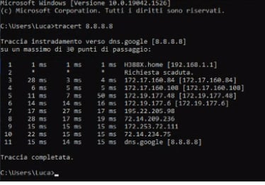

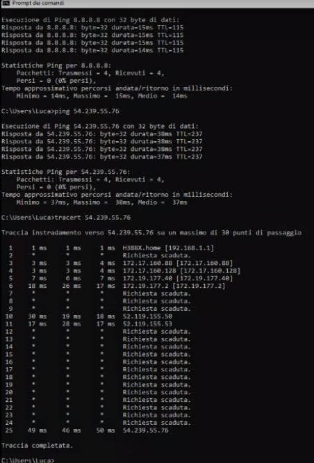

                      Wind3 comunque non so, ho fatto fare dei test ad un amico da Quarto in FTTH, e non mi sembravano proprio ottimi. (Più che altro quello verso Francoforte, perchè a Milano faceva 15ms)
                      E io sarei in NGA, che da quel che avevo letto dovrebbe avere latenze maggiori.
                      Di seguito i suoi risultati:
                      Per Quanto riguarda Fastweb purtroppo non conosco nessuno in zona che lo abbia quindi non ho possibiltà di chiedere di fare dei test.
                      Nella risposta a Milo invece ci sono i risultati fatti dal mio amico con TIM che abita proprio nel mio stesso parco, ed è distante 50m dalla cabina

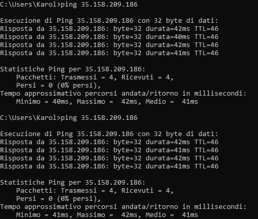

                        MiloZ Non ho ben capito di dove sei, quale linea hai attualmente e quanto pinghi con la tua attuale connessione qui:ù35.158.209.186
                        Allora io sono di Giugliano in Campania (provincia di Napoli), e ho una FTTC Vodafone in VULA, questi sono i ping che mi hai chiesto:
                        Ho chiesto di farlo ad un amico con TIM che abita nel mio stesso parco (solo che è in prima derivata ed è distante 50m dal cabinet, mentre io 200) e questi sono i suoi risultati:
                        Pinging 35.158.209.186 with 32 bytes of data:
                        Reply from 35.158.209.186: bytes=32 time=25ms TTL=49
                        Reply from 35.158.209.186: bytes=32 time=26ms TTL=49
                        Ping statistics for 35.158.209.186:
                        Packets: Sent = 4, Received = 4, Lost = 0 (0% loss),
                        Approximate round trip times in milli-seconds:
                        Minimum = 25ms, Maximum = 26ms, Average = 25ms

                          Undici213 Ho chiesto di farlo ad un amico con TIM che abita nel mio stesso parco (solo che è in prima derivata ed è distante 50m dal cabinet, mentre io 200) e questi sono i suoi risultati:
                          Praticamente il tuo amico pinga 15ms in meno di te sullo stesso server dalla medesima locazione, io andrei su TIm fossi in te, o diretta o EasyIp (come potrebbe essere quella di Poste per esempio).

                          Undici213 Wind3 comunque non so, ho fatto fare dei test ad un amico da Quarto in FTTH, e non mi sembravano proprio ottimi. (Più che altro quello verso Francoforte, perchè a Milano faceva 15ms)
                          Il tuo amico a Quarto non ha Wind comunque, quei traceroute mi sembrano proprio di TIM.

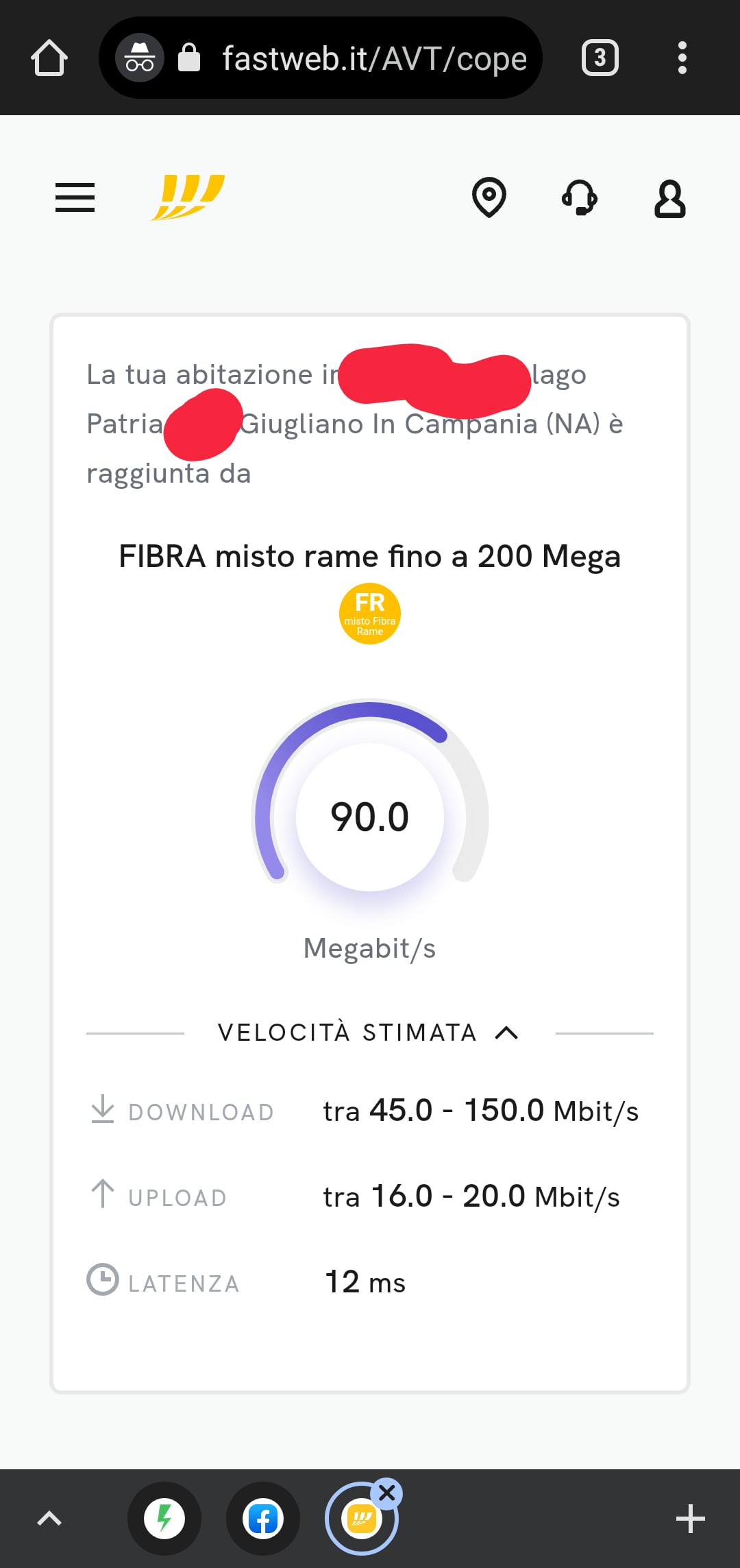

                              Se sei raggiunto dal VULA di Fastweb potresti anche valutare ad esempio qualche ISP minore tipo Dimensione\Pianetafibra che si appoggiano appunto a Fastweb.
                              Se il tutto funzionasse bene senza intoppi sulla dorsale fastweb fino a Milano, potresti ottenere anche delle prestazioni migliori come instradamenti generali rispetto a TIM.

                                MiloZ Se sei raggiunto dal VULA di Fastweb potresti anche valutare ad esempio qualche ISP minore tipo Dimensione\Pianetafibra che si appoggiano appunto a Fastweb.
                                Fastweb è solo in VULA giusto? O c'è un modo per controllare che non sia NGA?
                                MiloZ Se il tutto funzionasse bene senza intoppi sulla dorsale fastweb fino a Milano
                                Come mai quel se? 😅😂

                                    Undici213 Fastweb è solo in VULA giusto? O c'è un modo per controllare che non sia NGA?
                                    Fastweb può essere NGA, VULA e SLU, dipende cosa ti dice il sito al verifica copertura.
