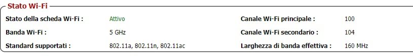

    Io sono con il firmware pre3 e l'impostazione a me funziona:
    • fla7x ha risposto a questo messaggio

        Provato 2 ore ed effettivamente perdeva un poco il segnale e speed test in download a prescindere non andava oltre 580mb/s rispetto a 510mb/s con la 80 MHz, in Ethernet vado tranquillamente a 950 mb/s e upload a 430 mb/s contro 210mb/s del WiFi (indipendentemente dagli 80 o 160MHz)
