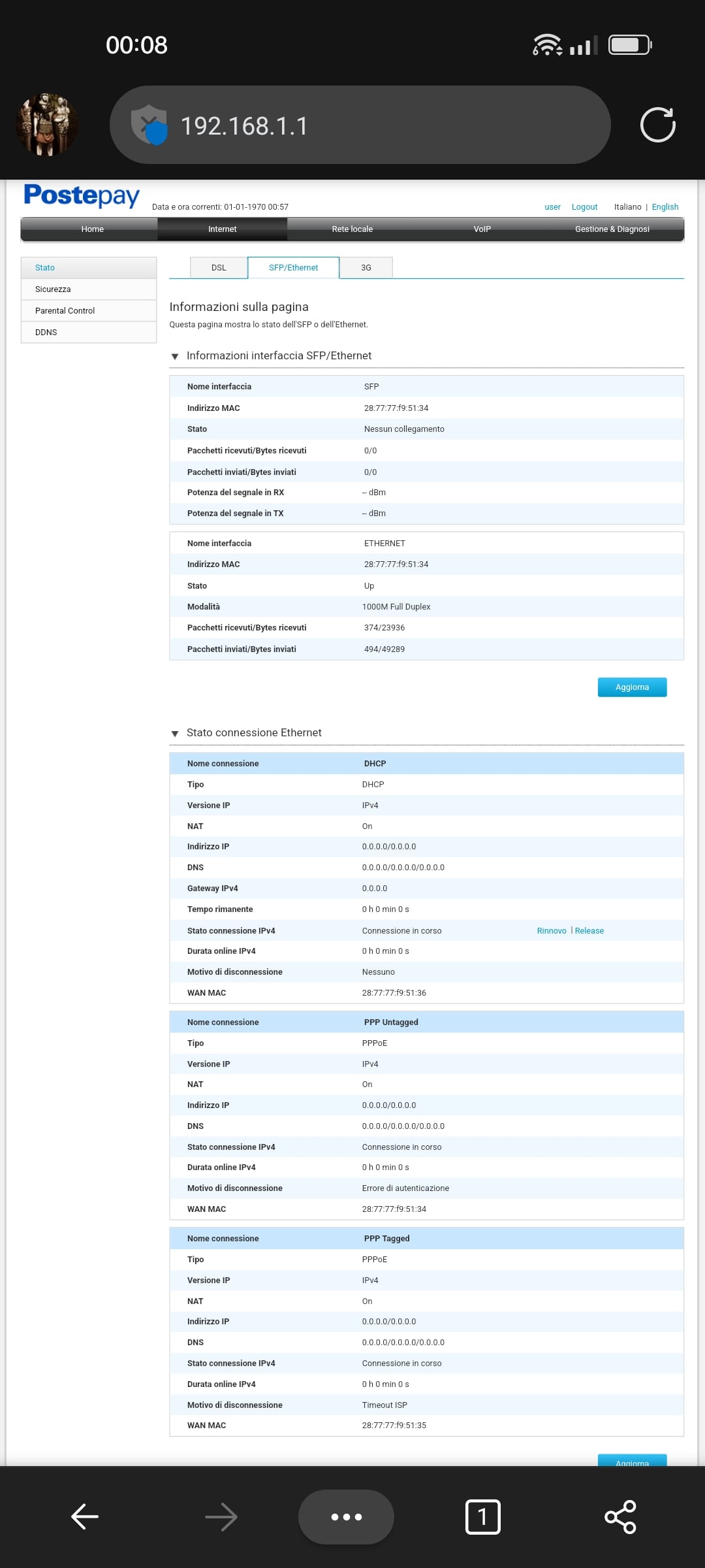

              Tomsel82 prova a rimettere il vecchio ONT che avevi con Tiscali, con il nuovo modem delle Poste... Se hanno espletato la pratica dalla loro app facendo lo "switch di rete" da Tiscali verso Poste, la PLOAM dovrebbe essere rimasta la stessa... Prova anche a collegare il modem di Tiscali, magari si connette ancora e vorrebbe dire che non hanno espletato nulla... Altrimenti spero che la pratica non sia finita nel limbo dei problemi di instradamento VLAN, che se no auguri...
              Ok ho fatto due prove... Rimesso l'ont e il modem di Tiscali e non và il modem..quindi lato rete hanno effettivamente provveduto al cambio ... Ho provato anche col mio Fritz e nulla. (ho già ricevuto gli SMS automatici di linea attiva di poste)
              Quindi a questo punto il problema è lato poste...il modem con problemi di autenticazione o lato rete loro ..
              mi viene fuori errore di autenticazione sul modem di poste..provato con un reset ma nulla.
                Tomsel82 PPP Untagged non dovrebbe esserci pero', e neanche DHCP. Dovrebbe esserci solo la PPPoE taggata su VLAN 835, user openfiber password openfiber...
                Immaginavo a questo punto che ci fosse un problema di modem....lato utente però non permette di configurarlo..domani provo a chiamare il 160...magari da remoto possono rilanciare la configurazione. Anche se chissà perché ne dubito.

                  Tomsel82 Anche io da poco sono passato a PosteCasa e ho avuto il tuo stesso problema, tutte spie verdi ma non si poteva navigare. Sono in FTTC quindi non so se cambiano user e password perchè a me finivano con @postepay, in ogni caso i dati me li ha dati l'assistenza. Cmq per configurarli mi hanno fatto loggare nel modem poste ➤ Internet ➤ Wan ➤ qui credo che cambino i menu' perchè tu sei in FTTH ➤ SPF/Ethernet ➤ INTERNET_ETH ➤ qui mi hanno fatto togliere la spunta su 'VoIP' e 'IPTV', e fatto mettere user e password. forse se hai fortuna mettendo openfiber su tutti e 2 ti fa navigare.

                    Este96 grazie mille ma purtroppo la mia schermata non permette di cambiare nulla....altri in ftth è uguale o vi permette di inserire i dati?
                      Este96 in FTTC o FTTH Telecom le credenziali sono specifiche per la linea, mentre in FTTH OF no, e il modem fornito su OF non ha stampate le credenziali di admin sull'etichetta ma solo user...
                      Tomsel82 se hai un FRITZ!Box (che modello?) puoi provare con lui? Posta la configurazione e il log di quello e vediamo...

                        Ok provato errore ppoe la prima volta impostando openfiber -openfiber e VLAN 835
                        Senza impostare la VLAN dava accesso negato.
