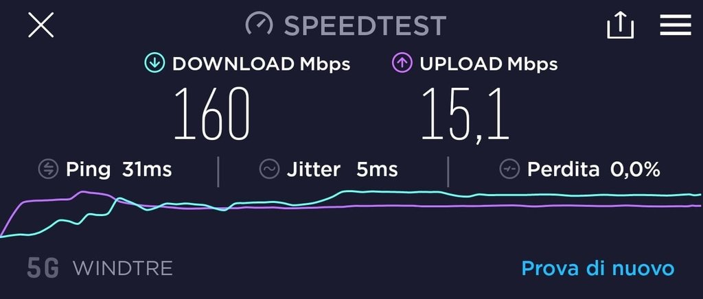

            Abito dov'è il cerchietto Blu e ho a 400 metri il BTS 424015 che con il TpLink MR600 mi va a 60 in download e 50 in upload in 4G+. Appena inserisco la Sim nel mio Telefono Xiaomi Mi11 5G volo a 180 in download e 50 in upload in 5G a segnale pieno da dentro casa. Mi consigliate di prendere lo ZTE? Secondo voi il 5G lo prendo dall'antenna vicina che è 5G DSS o da quella a 1Km che ha la N78? Mi consigliate di fare poi il CellBlock? Grazie mille

                  Fatto la prova con NetMonster con lo Xiaomi Mi11, mi aggancia quella vicina con 5G DSS. La velocità comunque è molto buona anche se l'upload cala rispetto al 4G+... credo che con lo ZTE vada molto meglio rispetto al telefono, no? Che differenza c'è tra il 5G DSS e il BTS con l'N78? Comunque già questa BTS vicina mi va molto bene per quello che devo fare... grazie mille per il vostro supporto!
