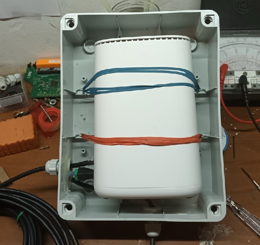

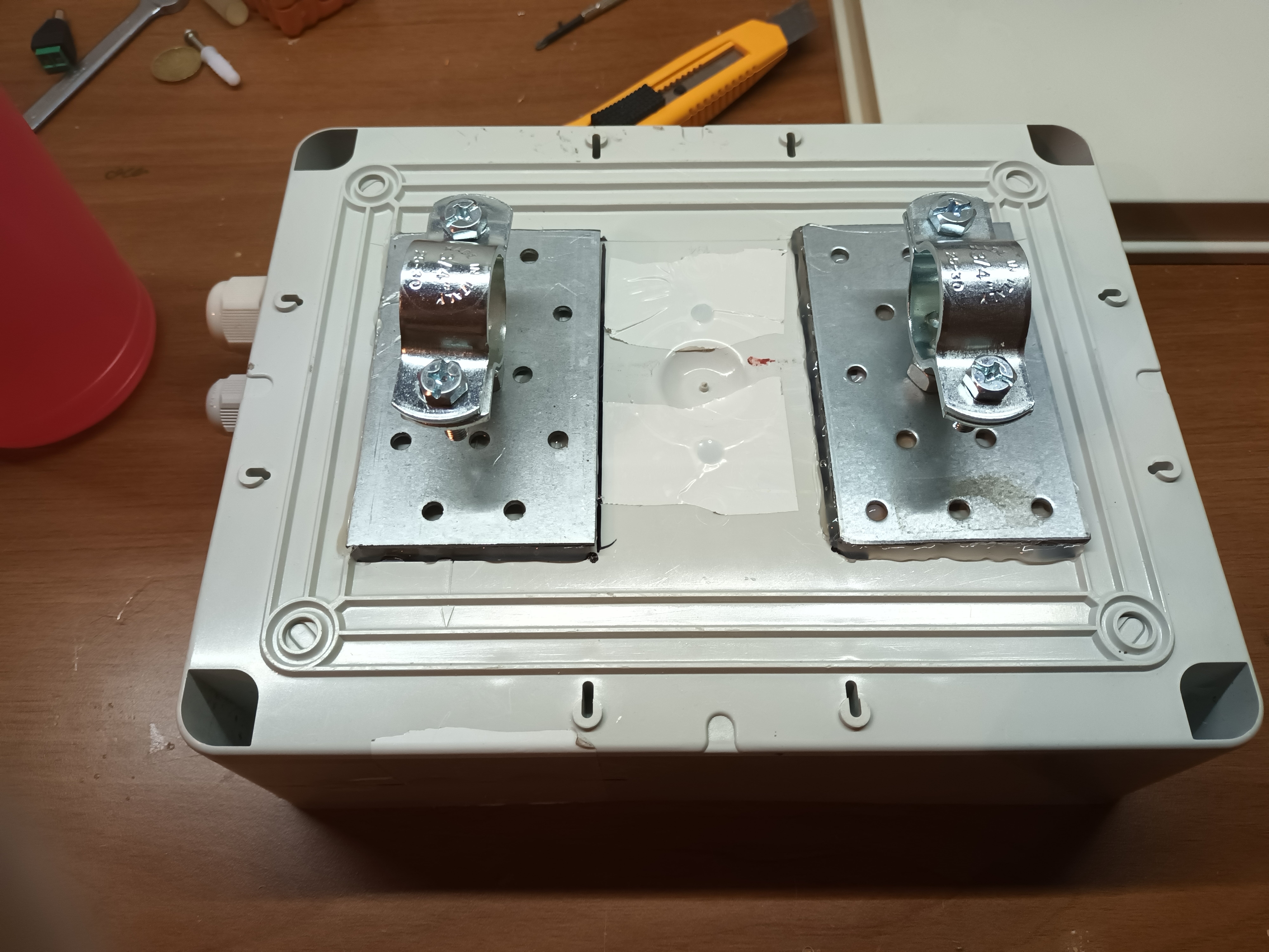

La scatola è questa:
gewiss scatola esterno 240X190X90
http://tinyurl.com/5hj6yxte
Il segreto in inverno è tenere il router sempre acceso sia per l umidità che il gelo.
il mio sta sempre acceso ed è li da quasi un anno, quando apro la scatola è tutto asciutto e pulito come quando ce l'ho messo.
In estate è peggio x via del caldo che si genera dentro la scatola, cmq mai superati i 65° della CPU, anche se il mio è abbastanza all'ombra.
In inverno in idle sta sui 20°.
